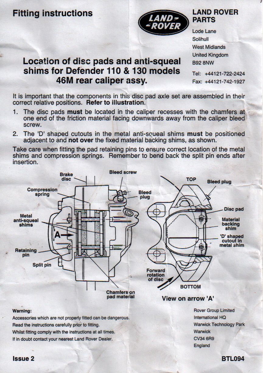

Re: defender 110 300 tdi: disques et plaquettes
Je profite de ce sujet pour y insérer le scan de la documentation livrée avec les plaquettes de frein arrière d'origine Land Rover.
Tout y est indiqué, la position du chanfrein ainsi que le sens des plaques anti-bruit.
Les ayant changées cet été, j'ai constaté sur les premiers freinages un bruit sourd intervenant en fin de freinage à basse vitesse, avant l'arrêt.
J'ai imputé ça au rodage des plaquettes, ce bruit a disparu au fil des kilomètres.
À +
À +

Bon...les miennes seraient donc à l'envers. Je vérifierai ça à l'occase.
