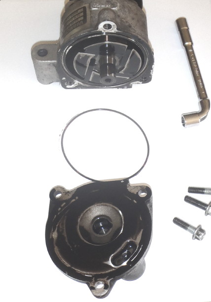

J'ai ouvert l'ancienne pompe. C'est ce joint qui est responsable des fuites ?
Re: Pompe à vide TD4
oui :mrgreen: t'as dépensé beaucoup de sous pour pas grand chose :wink:
