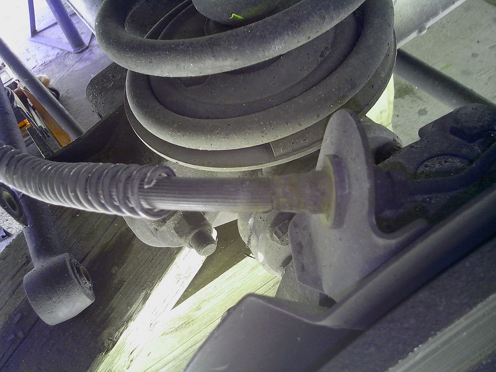

j'aimerai votre avis sur l'état de ma durite :mrgreen: .... de frein av :mrgreen: (surtout au niveau du sertissage) j'ai bêtement arraché le manchon de protection en caoutchouc (non Feub ça n'est pas ce que tu penses :lol: ) et dessous c'est rouillé :sm11: d'après vous, ça craint ou pas ?

nanard833 a écrit :et dessous c'est rouillé :sm11: d'après vous, ça craint ou pas ?
Cela ressemble à de la rouille superficielle, non ?

The Pater a écrit :Cela ressemble à de la rouille superficielle, non ?
Salut Pater,
oui...... et non car il me semble qu'il manque une portion du sertissage bouffé par la rouille au début :( comme si de l'humidité avait stagné sous la protection caoutchoutée.... en effet, ce qui reste est superficiellement oxydé et la durite n'est pas craquelée.
Demain je dépoile l'autre de son bout de caoutchouc et je compare. Si c'est pareil, faudra contrôler les vôtres car on ne pense pas forcément à regarder sous ce bout de caoutchouc qui enveloppe la durite, ni le CT d'ailleurs...
The Pater a écrit :(Tu as fait la mise au point sur l'arrière plan.......)
demain je refais la photo en position macro ça devrait bloquer l'autofocus.

Si tes durites souples ont plus de 15 ans, ne réfléchie pas trop, change les trois.
Re: durite aviation fait main
ça m'embêtait car je venais juste de remplacer le liquide de frein mais je vais faire ça, l'arrière avec à tant faire A+
