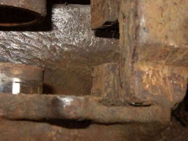

Je suis en pleine séance de remplacement de mes disques de freins sur def et la surprise au démontage c'est l'état des étriers de freins.Je ne sais pas si je les change entier ou si je refais les pistons........votre avis devrait me sortir de l'impasse!!!!!!

Ce qu'il faut voir, c'est l'état des 'cuvettes' qui bloquent la plaquette en rotation par rapport au disque: si une plaquette neuve ne branle pas dedans, et si y'a pas de marques comme ca:
Alors des pistons neufs (stainless, c'est normalement mieux...) et des joints neufs, un coup de brosse et peinture et c'est reparti.
Attention quand tu commandes tes joints, prends du genuine uniquement!! sinon les cerclages du joint racleur sont impossibles a rentrer!

Merci Feub, je vais démonté ça, brosser et voir si je change ou pas!!!!!

Un bon gros nettoyage pour commencer.
Examine que la zone d'appui de la plaque métallique de la plaquette ne soit pas creusée, sinon la plaquette risque de mal coulisser.
Aprés, hormis les pistons et joint, je ne vois pas vraiment ce qui peut se détériorer.

avec des étriers comme ça je monte pas a cheval
trop corrodés
ils ont dut aller se baigner souvent dans l'eau de mer
pas prudent cette affaire là

Ah, et pourquoi?cheutimi a écrit :pas prudent cette affaire là
Re: etrier de frein h.s?
Oh "putain con !", (ce n'est pas une insulte, c'est une expression du sud!)
ça fait 10 ans qu'il est planté dans la vase!
Les miens n'étaient pas beaux mais là......je m'incline.
Après un gros nettoyage, vérifie l'état des logements ou se monte les cerclages des joints racleurs. Si la corrosion est trop profonde ils risquent de ne pas tenir en place.

Perso, si je n'avais pas les moyens de m'en acheter des neufs, je démonterai tout et :cheutimi a écrit :salut
trop corrodés
1) je vérifie que les alésages recevant les pistons sont en bon état
si oui :
2) j'enlève tout trace de corrosion et je fais un test avec un détecteur de révélateur de fissures
Si bon :
3) Achat de pistons avec joints chez Land Rover uniquement.
