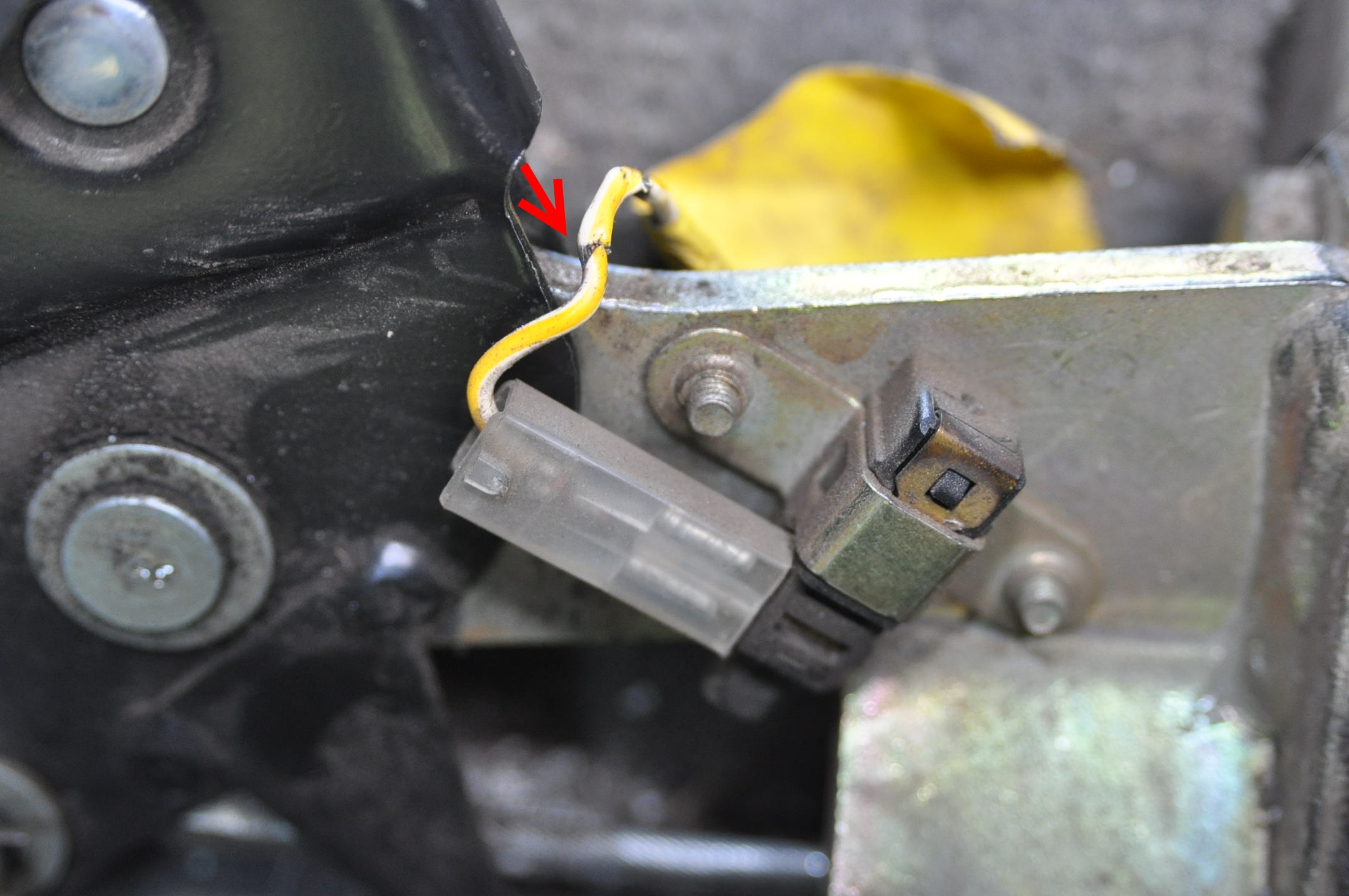

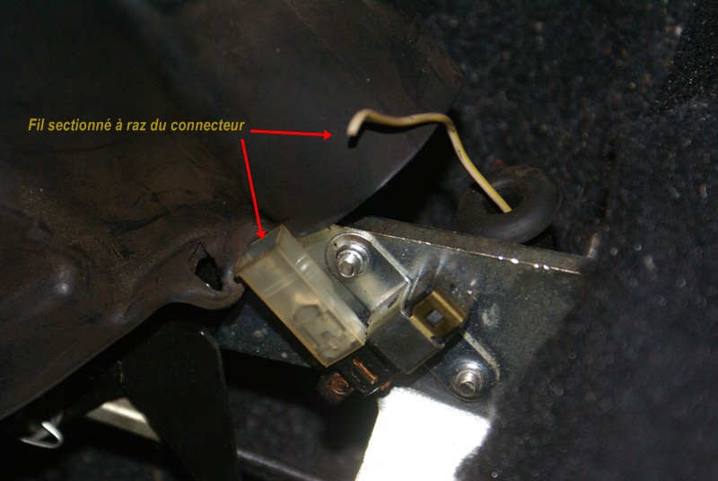

Re: voyant de frein
Bonjour,LØLØ a écrit :Salut, parfois un allumage du voyant de frein aléatoire, peut provenir du fil du capteur qui arrive à se faire pincer de temps en temps et établir le contact de façon aléatoire, voir à se coincer dans l'articulation. Soulève le soufflet, il y a un pion de verrouillage en plastique à enlever puis contrôles l'état du fil du capteur, regarde si il n'est pas mâché?
J'ai eu le même problème sur mon DEF TD4 de 2008.
En serrant le frein à main : le voyant clignotait de façon aléatoire...typique d'un faux contact quelques part.
Je suis donc allé jeter un coup d'oeil sur ce contacteur, et... :
Donc changement du connecteur. J'ai récupéré l'isolant translucide et j'y ai inséré le nouveau connecteur correctement serti. J'en ai profité pour remettre en place le passe cable en caoutchouc qui se baladait en dehors de son logement, ainsi que les deux clips de maintien qui ne tenaient plus comme il faut. Il y a théoriquement un troisième clip de maintien coté Droit dans le sens de la marche...mais bon courage pour y accéder (entre le frein à main et le tunnel de boite. Dans mon cas il n'y était pas (et peut-être n'y a-t-il jamais été). En plus, avec cette foutue moquette...
Sinon, je pense que je vais revenir sur le truc pour ajouter un manchon en PVC ou une gaine plastique afin de régler la question du pincement du fil...
