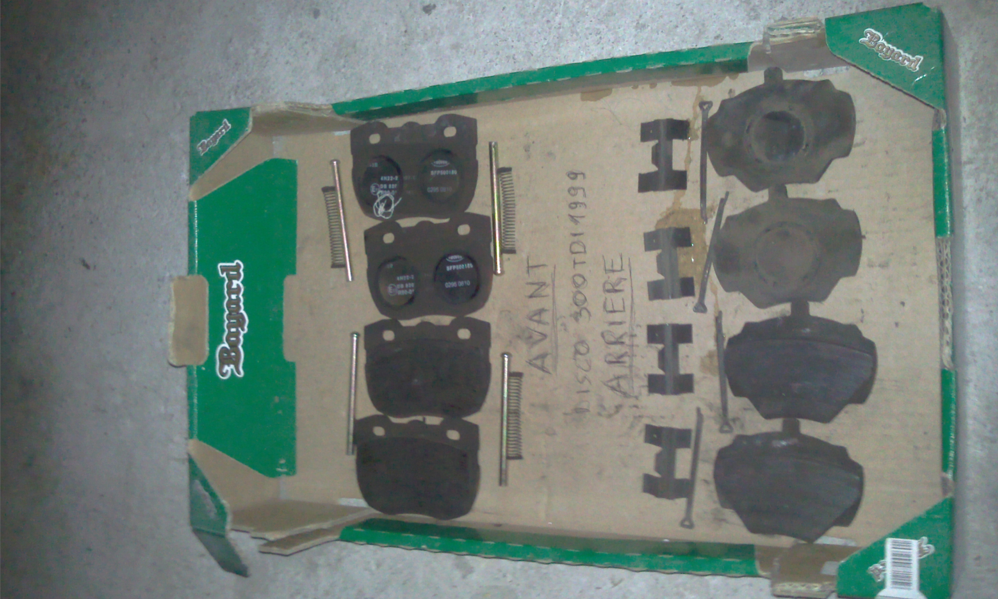

Voulant resserrer les roulements de roue Av je décide de jeter un coup d'oeil aux plaquettes et la elle sont HS donc je démonte les vieilles pour savoir les quelles commander.
C'est la que ca se corse !!!!
Normalement je devrais avoir sur mon range de 1991 c'est plaquettes la :
avec ces fixations la :
or sur mon range j'ai ces plaquettes la :
avec les fixations en photo plus haut (celles avec le ressort) et non avec les fixation comme ca :
ALORS JE COMMANDE QUOI ?????

Il me semble que les 2 modèles de plaquettes se montent quelque soit l'étrier... J'ai juste un doute sur le percage pour l'axe + ressort autour, je crois que c'est plus gros que la goupille, mais j'ai pas vérifié...
En tout cas, mixer les fixations / plaquettes est une connerie!
Mesure l'épaisseur de tes disques, si ça se trouve ils sont morts (trop fins) aussi!
Tu as des disques ventilés a l'avant?
Perso, je ne monte que du ap loockeed (repris par delphi) en plaquette comme en disque, c'est pas beaucoup plus cher et bien moins de soucis de couinement ou d'usure rapide du disque!
Regarde aussi l'état des pistons, si le chrome saute ou est boursoufflé, c'est a changer aussi!!

Salut, tu remonte les mêmes que celles que tu as démonté en dernier. Ton pont arrière a peut-être été changé, ou, il se trouve a une année charnière. Il me semble pas que tu puisse monter le jeu avec les ressort anti bruit bruit plat à la place de ceux avec les ressorts. Maintenant les premières ont l'air d'être des plaquettes avants et celle avec les petites oreilles des arrières.

+ 1 avec ce que dit FeubFeub a écrit :Il me semble que les 2 modèles de plaquettes se montent quelque soit l'étrier... J'ai juste un doute sur le percage pour l'axe + ressort autour, je crois que c'est plus gros que la goupille, mais j'ai pas vérifié...
plaquettes deux trous + axes et ressorts pour disques ventilé,l'autre montage pour des non ventilés.
l’étrier est en 4 parties pour des ventilé(support double intérieur + extérieur + deux cales de sur épaisseur pour compenser la différence d'épaisseur du disque)

OLIV29 a écrit :+ 1 avec ce que dit FeubFeub a écrit :Il me semble que les 2 modèles de plaquettes se montent quelque soit l'étrier... J'ai juste un doute sur le percage pour l'axe + ressort autour, je crois que c'est plus gros que la goupille...
exact

sur mon disco j'ai ça:
(disques non ventilés, les plaquettes sont plus épaisses ) A+
Re: RANGE CLASSIC 1991
Non, c'est l'étrier qui est moins épais qu'un montage ventilé...nanard833 a écrit :(disques non ventilés, les plaquettes sont plus épaisses )
pourtant chez LR, ils m"avaient refiler des plaquettes pour disques ventillés sensiblement plus fines que celles pour disques pleins (et à partir du n° de série de mon dixo)

j'ai bien des disques ventilés a l'avant donc j'ai les bonnes fixations (avec les ressorts) par contre les plaquettes ne sont pas les bonne !!!!
Je commande des plaquettes (celles avec les deux troues) et des fixations a ressorts neuves on verra bien si ca marche .
