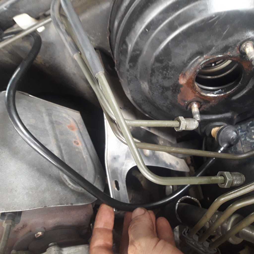

Je ne vais pas détailler le demontage/remontage du bocal, des durites rigides ni expliquer comment purger, ça à déjà été évoqué ailleurs.
Il y a juste le remontage du bocal sur le MC qui doit se faire avant de fixer le MC sur le mastervac car il faut bien appuyer le bocal sur le MC pour pouvoir passer la tige, et s'assurer visuellement que la tige est bien en place ce qui n'est pas possible une fois que le MC est en place.
Pour la dépose/repose du mastervac il est préférable de démonter le support de la fiche du bloc ABS qui se trouve dessous et qui est fixée dans l'aile.

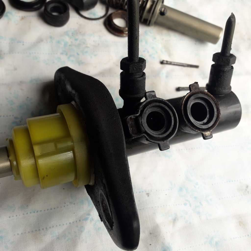

LE MAITRE CYLINDRE :
le maitre cylindre
le maitre cylindre

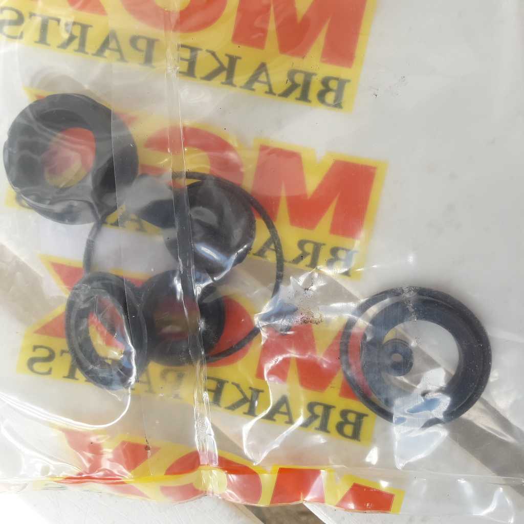

Il existe un kit de réparation pour le maitre cylindre (et oui !!) qui comprend les coupelles des pistons, les joints du bocal, le o-ring d’étanchéité du MC sur le mastervac, le o-ring entre le bocal jaune et le MC, le joint à lèvre du bocal jaune ainsi que 2 tout petits joints dont je n'ai pas eu l’utilité.
Vous pouvez aussi si vous le souhaitez vous adresser à un spécialiste des joints hydrauliques, et avec le bon modèle et la bonne dimension trouver des joints au détail. C'est possible mais plus compliqué.
Voici le kit trouvé sur le net en Australie.
kit coupelles MC
kit coupelles MC
kit joints
kit joints
kit joint coupelles
kit joint coupelles

En premier lieu et avant même de commander quoi que se soit, pour pouvoir démonter completement le MC il faut obligatoirement réussir à dévisser la vis conique qui se trouve sous le maitre cylindre. c'est une empreinte femelle pour clé male.
Sur un MC bien oxydé je n'y suis pas arrivé, l'empreinte à foirée. Pour cela utiliser une clé de qualité, bien dégripper avant, choquer si nécessaire la vis et surtout rentrer bien complètement la clé au fond de l'empreinte. Dans mon cas la clé ne voulait pas rentrer et je pensais qu'il s'agissait de clé male anglaise mais non. il faut bien insister en la tapotant pour qu'elle rentre. (après nettoyage)
clé male dans vis blocage axe
vis femelle blocage axe
Une fois démonté la vis, on s'appercoit qu'elle retient un axe qui en fait empêche le piston du fond de sortir complètement du MC.
vis blocage axe
vis blocage axe
axe blocage piston
axe blocage piston
Le même axe coté bocal. On ne peut le sortir que du coté vis car il est conique à extrémité.
axe blocage coté bocal

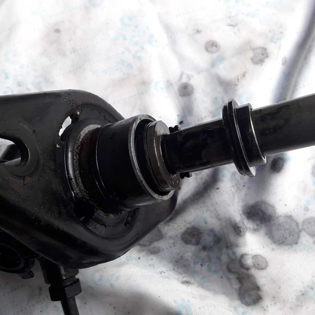

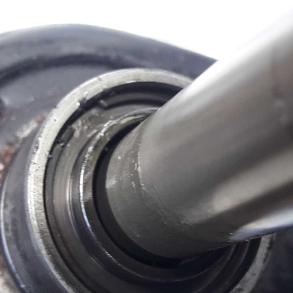

La deuxième difficulté est de réussir à enlever le circlip qui retient l'ensemble interne du MC. C'est à dire les pistons.
Pour cela j'ai utilisé un tout petit tournevis, et j'ai comprimer le piston pour soulager l'effort de celui ci sur la bague d'appui. Il n'y a pas de gorge sur le circlip donc pas possible d'utiliser une pince classique ... MERCI.!!
circlip
circlip
circlip2
circlip2
circlip sorti
circlip sorti

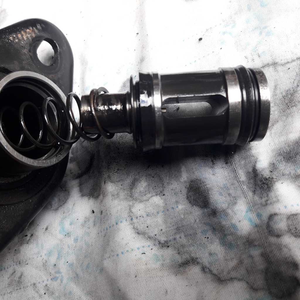

et on à ensuite accès au mécanisme interne. Pistons et ressorts.
on trouve donc 2 pistons ainsi que leurs ressorts
le premier piston possède une coupelle et il est composé d'un mécanisme à ressort.
1er piston et sa coupelle

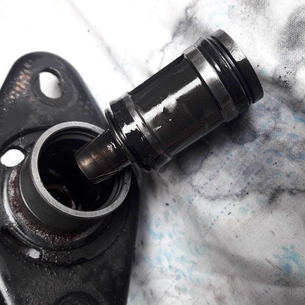

Le premier piston vient s'appuyer sur le piston du fond qui possède 2 coupelles et un ressort qui vient prendre appui au fond du MC.
piston 2 du fond
piston 2 du fond
piston2 et ressort
piston2 et ressort
On remarque ici que le piston est évidé à l'intérieur. C'est dans cette cavitée que vient se placer le petit axe de verouillage cité au début. On peut appercevoir de plus au centre du piston un petit téton qui vient en faite s'appuyer sur l'axe de verouillage et permet l'ouverture d'un clapet qui permet la circulation du liquide de frein à l'interieur du mécanisme.
piston2
piston2

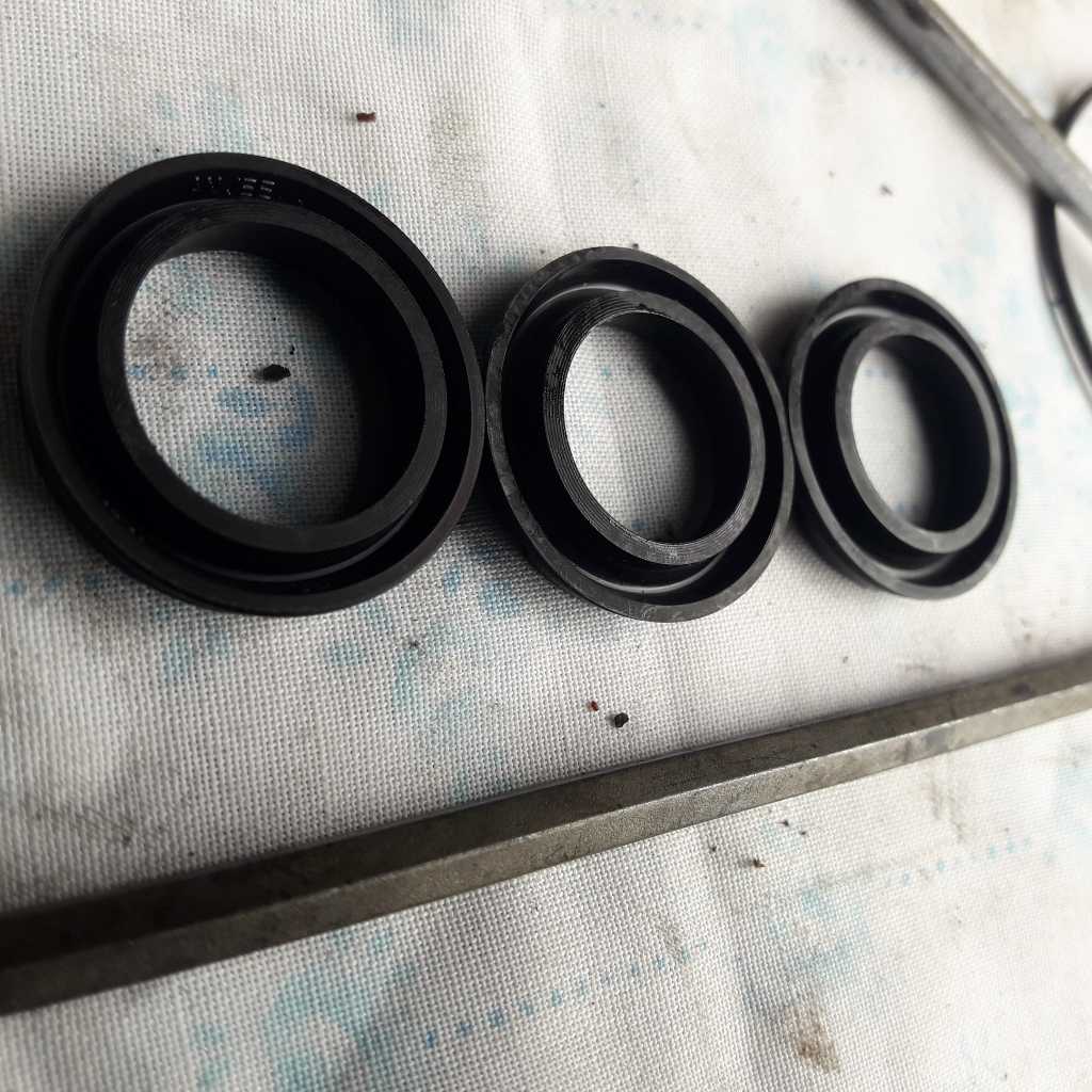

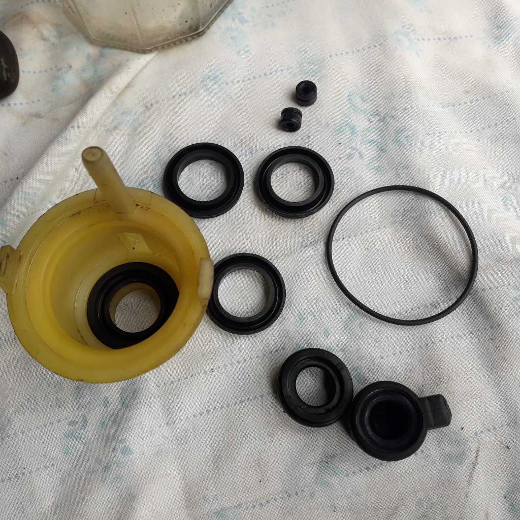

Dans le kt joint, on trouve 2 coupelles identique et 1 légèrement différente. On retrouve également sur les pistons 2 coupelles montées dans le même sens et 1 en sens inverse. J'ai donc montée les 2 identiques en lieu et place des 2 coupelles qui sont orientés dans le même sens. On voit sur les photos les deux deux coupelles identiques qui ont des genres d'alvéoles sur la face extérieure de la lèvre externe. La coupelle unique ne les à pas et de plus elle a l'épaisseur de la lèvre intérieure légèrement plus grande. Ca à l'air de bien correspondre à la position de 1ere coupelle du piston secondaire qui à la lèvre ouverture coté tige du MC;
coupelles neuves
coupelles neuves
coupelles neuves2
coupelles neuves2
Donc ATTENTION au sens de montage des coupelles !
Dans mon cas, sur les 3 coupelles une seule était encore correcte. Celle du premier piston. Deux coupelles étaient complètement gonflées et toute molle. Après avoir mis en place et tout remonté, j'ai pu à nouveau purger mon circuit mais avec beaucoup de difficultés. Lors de l'essai routier, mes freins ont recommencer à bloquer et j'ai tout redémonté. je me suis alors aperçu que le piston du fond (secondaire) ne revenais pas en place et restait bloqué. Ce qu'il s'est passé dans mon cas c'est que premièrement, la coupelle du piston secondaire ne faisait plus sont travail; ça explique la rouille sur mon disque de frein AR car la pression n'était pas suffisante.
