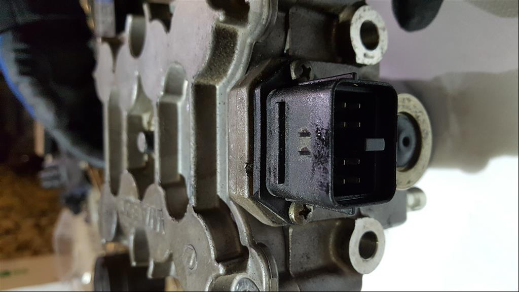

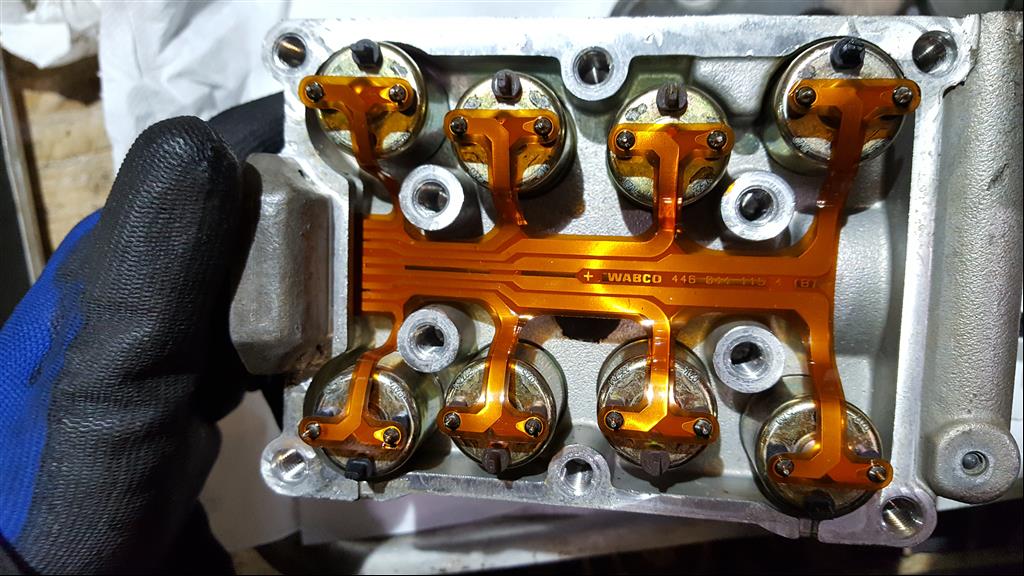

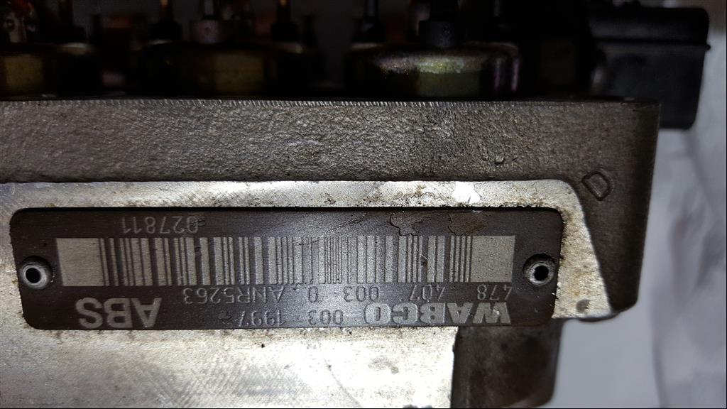

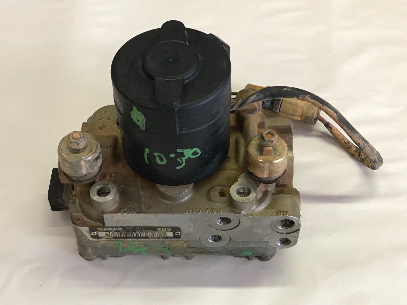

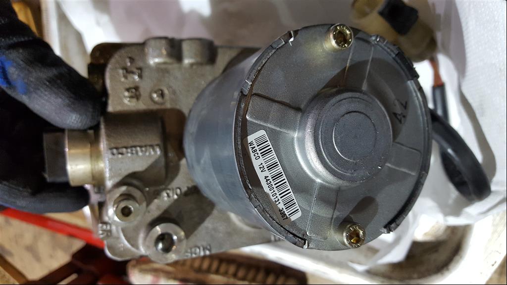

Re: calculateur ABS 300TDI 1997
Sur les Disco et le P38 le module ABS WABCO ANR5263 est différent (mais très répandu en occasion) :
