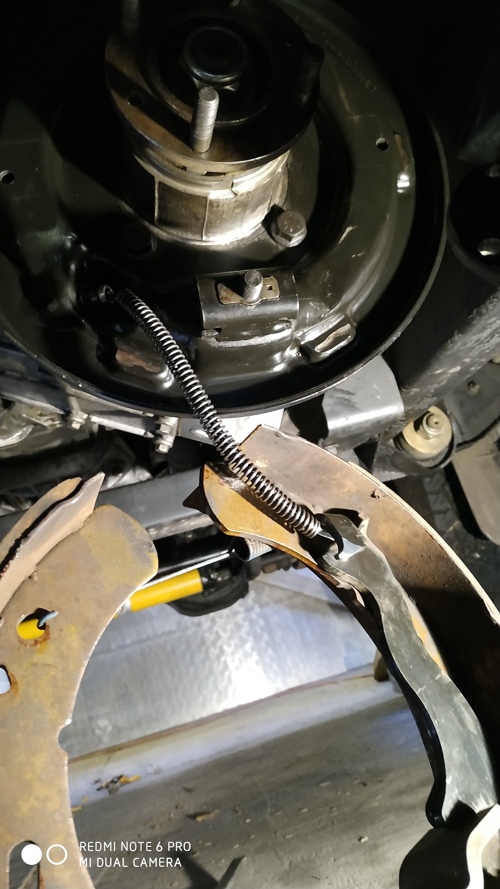

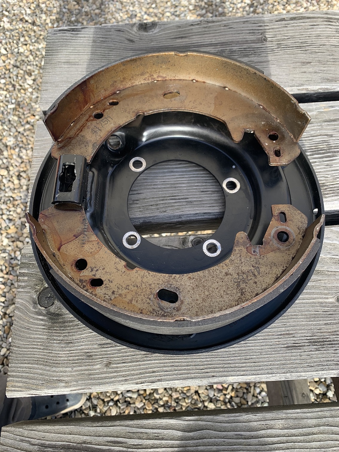

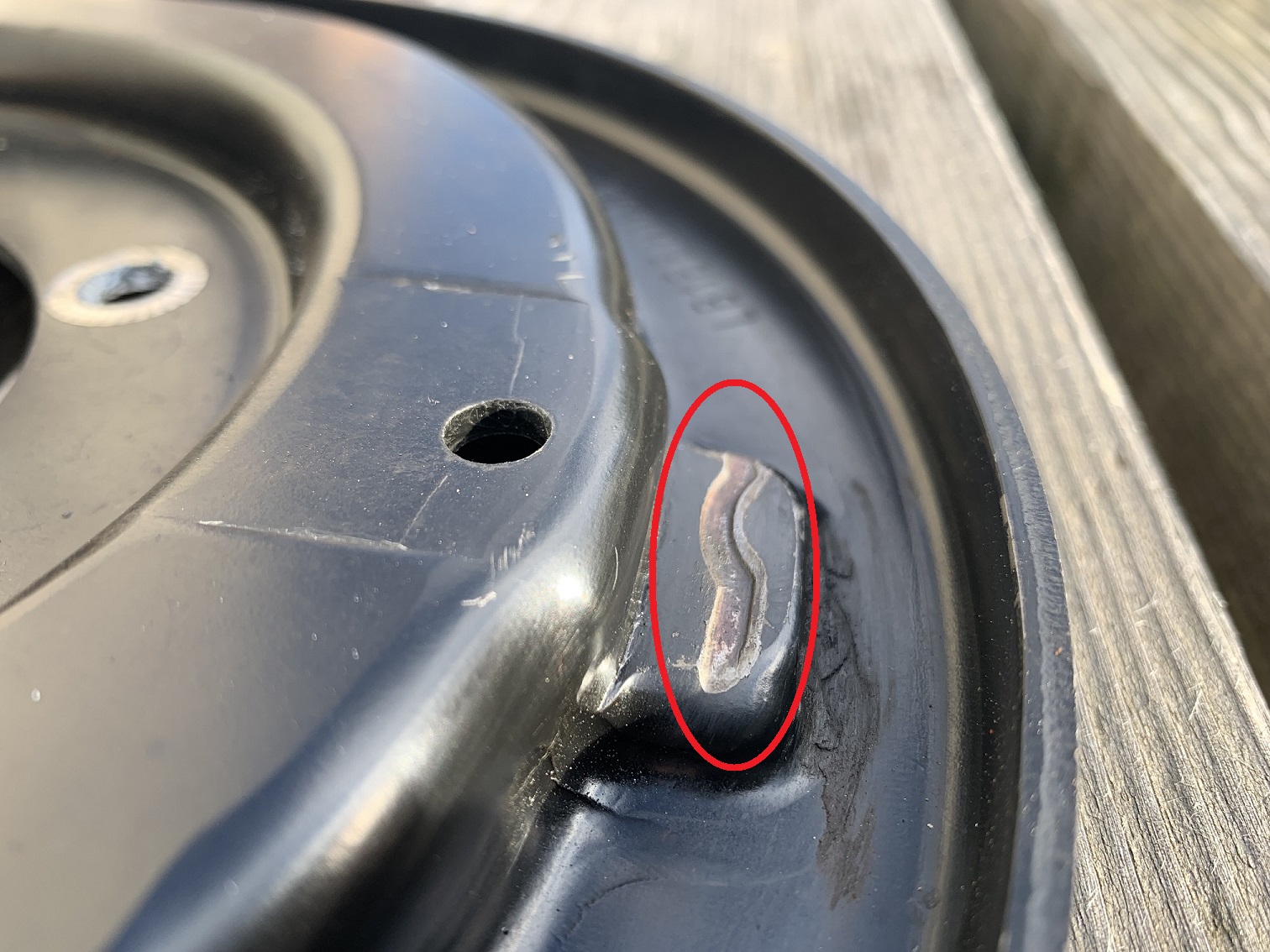

Voici les images, c'est plus parlant !!!
Vue générale :
Aperçu coté passager lorsque l'on soulève la garniture :
Zoom sur le bossage central (le plus "creusé" ) :
Et zoom sur la partie de la garniture qui vient en contact avec ce bossage central :

Etonnant.
Et du coté tambour il doit y avoir des traces d'usure, non ?
On dirait que les garnitures on été prises axialement en sandwich.

Salut ; C'est bizare ce plateau de frein !!?? Ca ne ressemble pas a ce que je connais (jusqu'au 300tdi) ; Déja il manque le système d'articulation et de réglage des machoires . Ne serait-ce pas une flasque provenant d'un véhicule plus récent et monté avec des garnitures plus anciennes ?
Re: VIBRATIONS FREIN A MAIN
J'ai acheté ce def il y a 18 mois parce que son historique était limpide : première main et jamais modifié.
Malheureusement jamais entretenu correctement si ce n'est faire les niveaux de temps en temps !!!
Je n'ai pas la preuve que la tôle soit d'origine mais elle correspond en tout point à l'éclaté ci-dessous.
Rien d'anormal donc selon moi, juste que sur mes clichés, elle est nue car j'ai déposé toutes les autres pièces

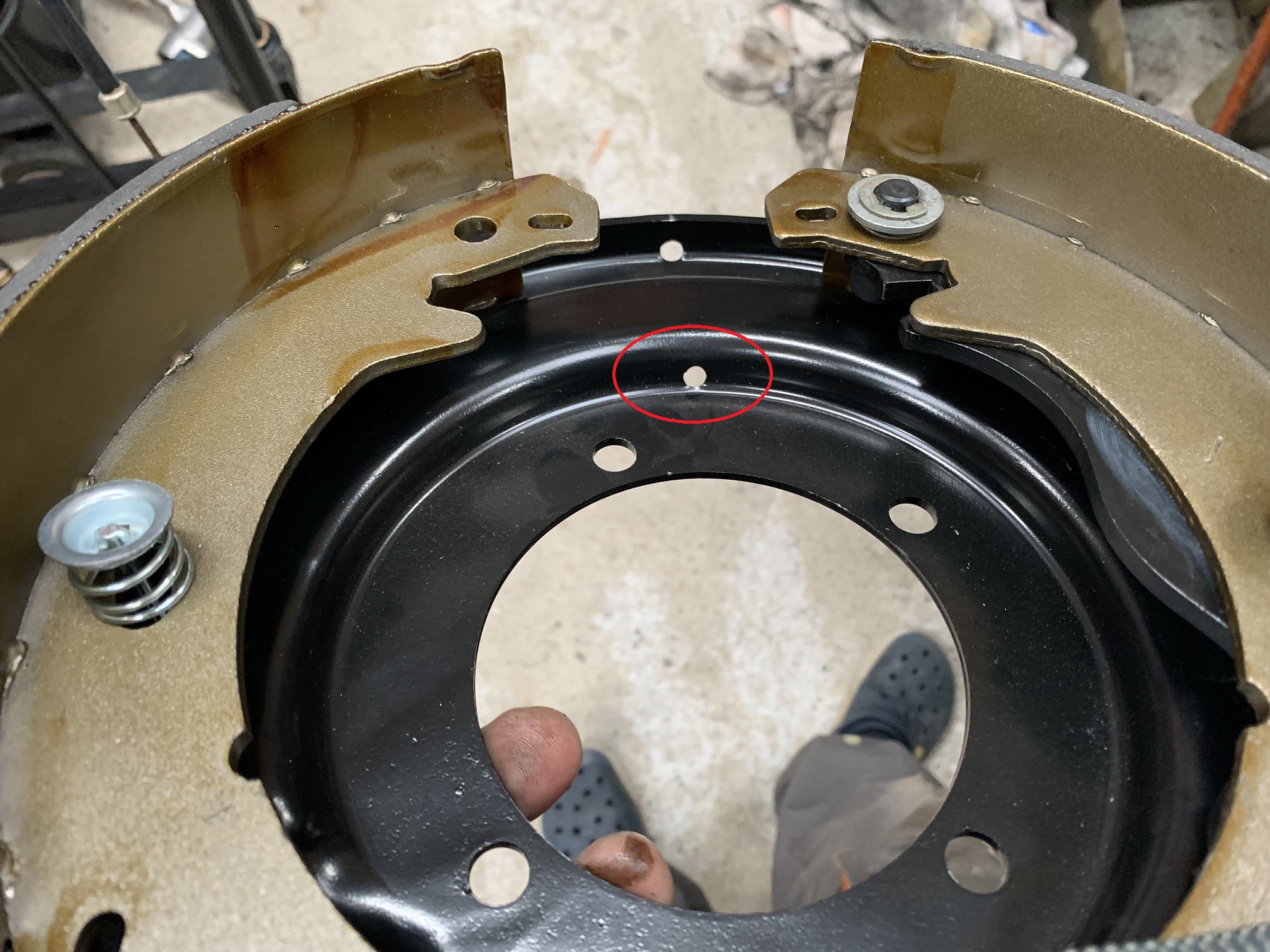

Petit message avant le réveillon, pour souhaiter à tous un joyeux Noël, mais aussi pour partager ma découverte du jour :

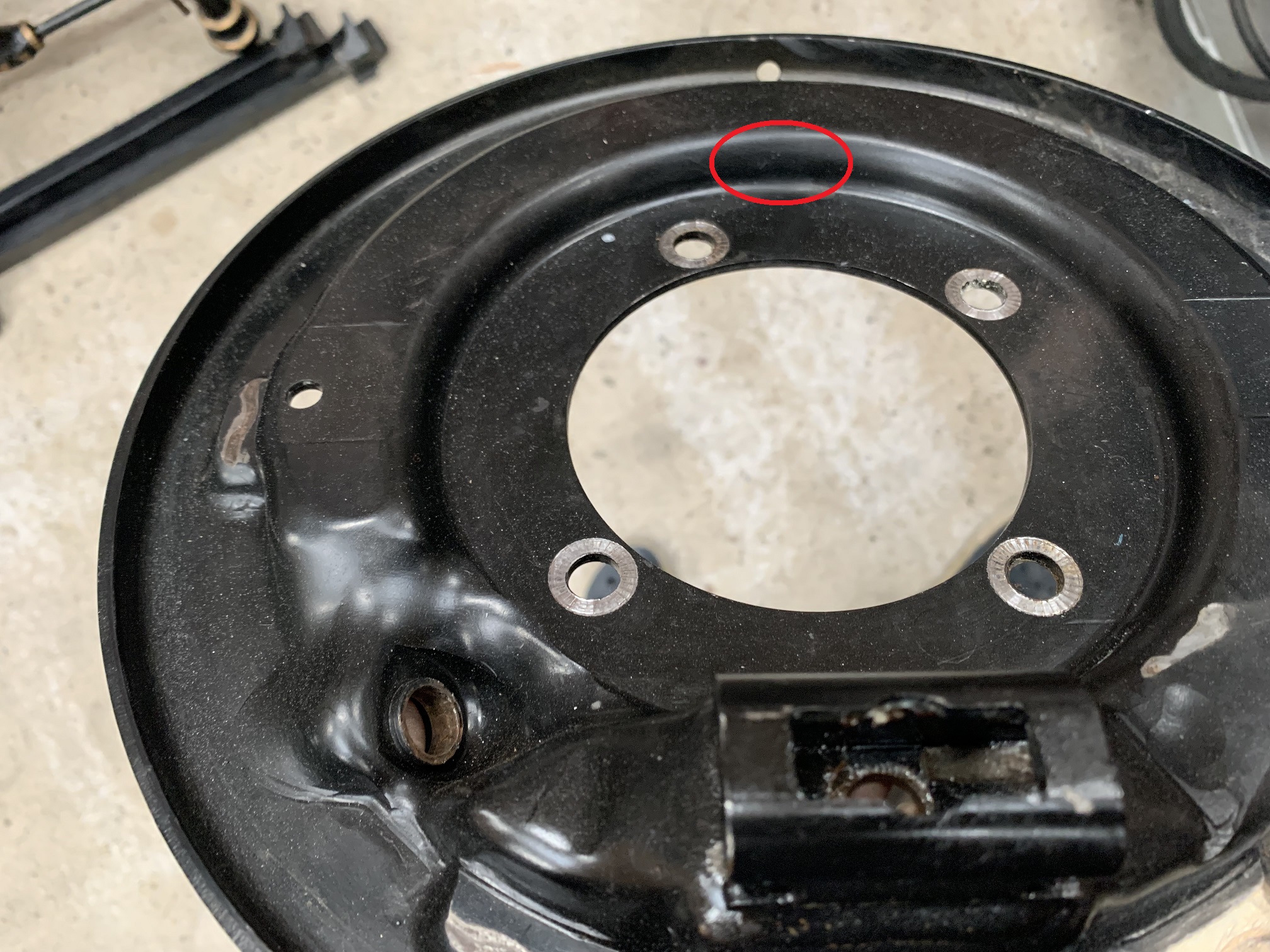

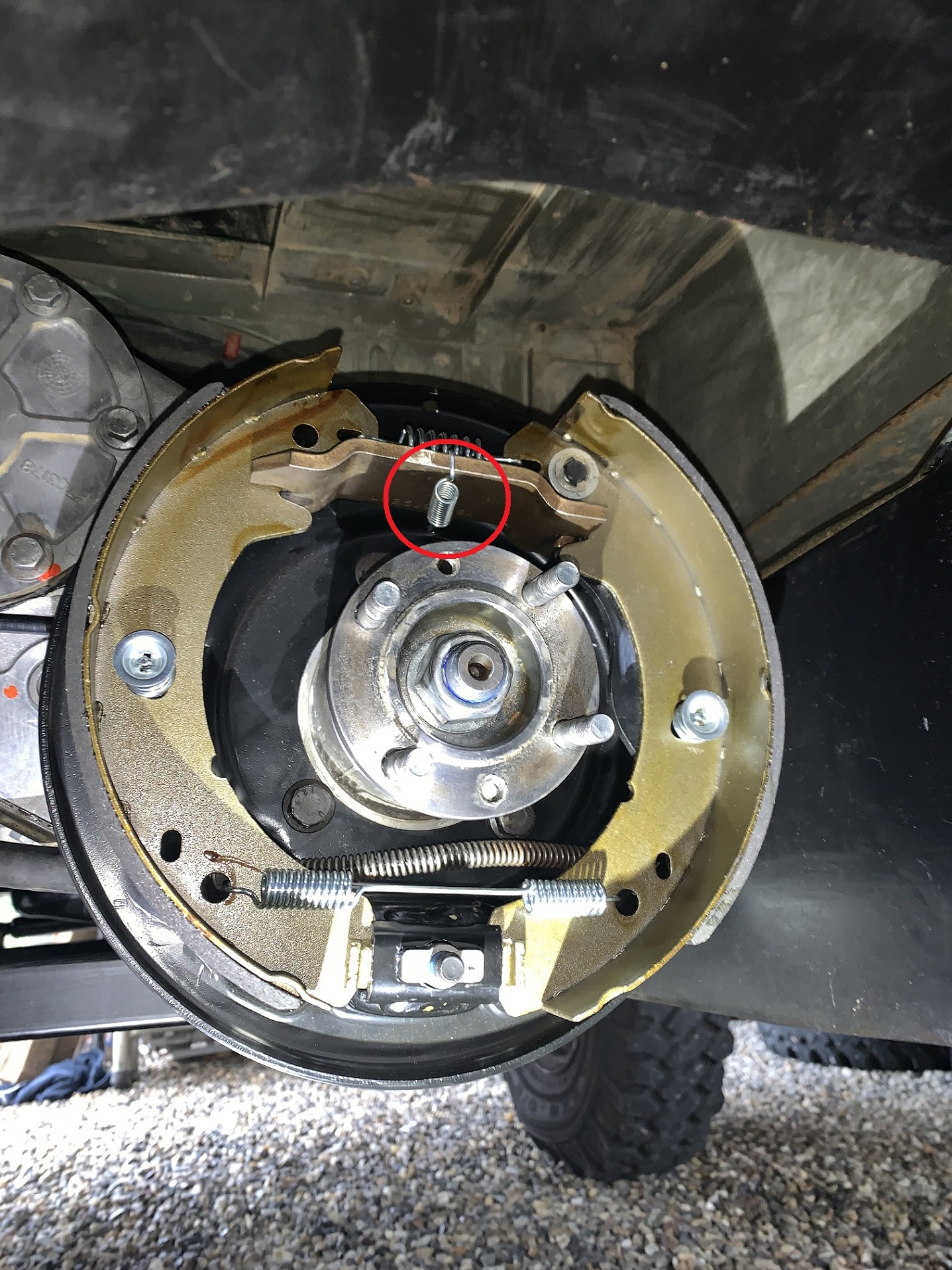

Mise en place de la nouvelle tôle de fond du tambour de frein à main avec une évolution ... un ressort de placage pour l'écarteur ! Tiens, tiens ... étrange ...
En images :
La nouvelle tôle avec un trou ici (cerclé de rouge)
La tôle originale usée, sans ce trou (cerclage rouge)
Le nouvel ensemble en place avec le ressort de placage de l'écarteur, qui n'existait pas dans le montage original
Roulage de validation à suivre, je croise les doigts

Vois ce thème : viewtopic.php?p=23499#p23499 , où le problème du bossage usé est évoqué. Effectivement, c'est une cause qui peut engendrer des vibrations dans la transmission, qui se produisent a chaud, a cause des dilatations du tambour. Facilement diagnosticable à l'usure en biais des mâchoires.

En revanche, connaissais-tu cette évolution avec l'ajout d'un ressort de placage au niveau de l'écarteur ?
En effet, les observations concernant l'usure de la tôle de fond sont similaires.
oui il y a bien ce petit ressort de placage sur le mien aussi (disco 300 avril 1999) quelques autres photos prises a l'occasion du changement de câble: A+

On dirait que tu as les bossages un peu usé aussi. Comment était usé les garnitures bien a plat ou un peu de biais ?

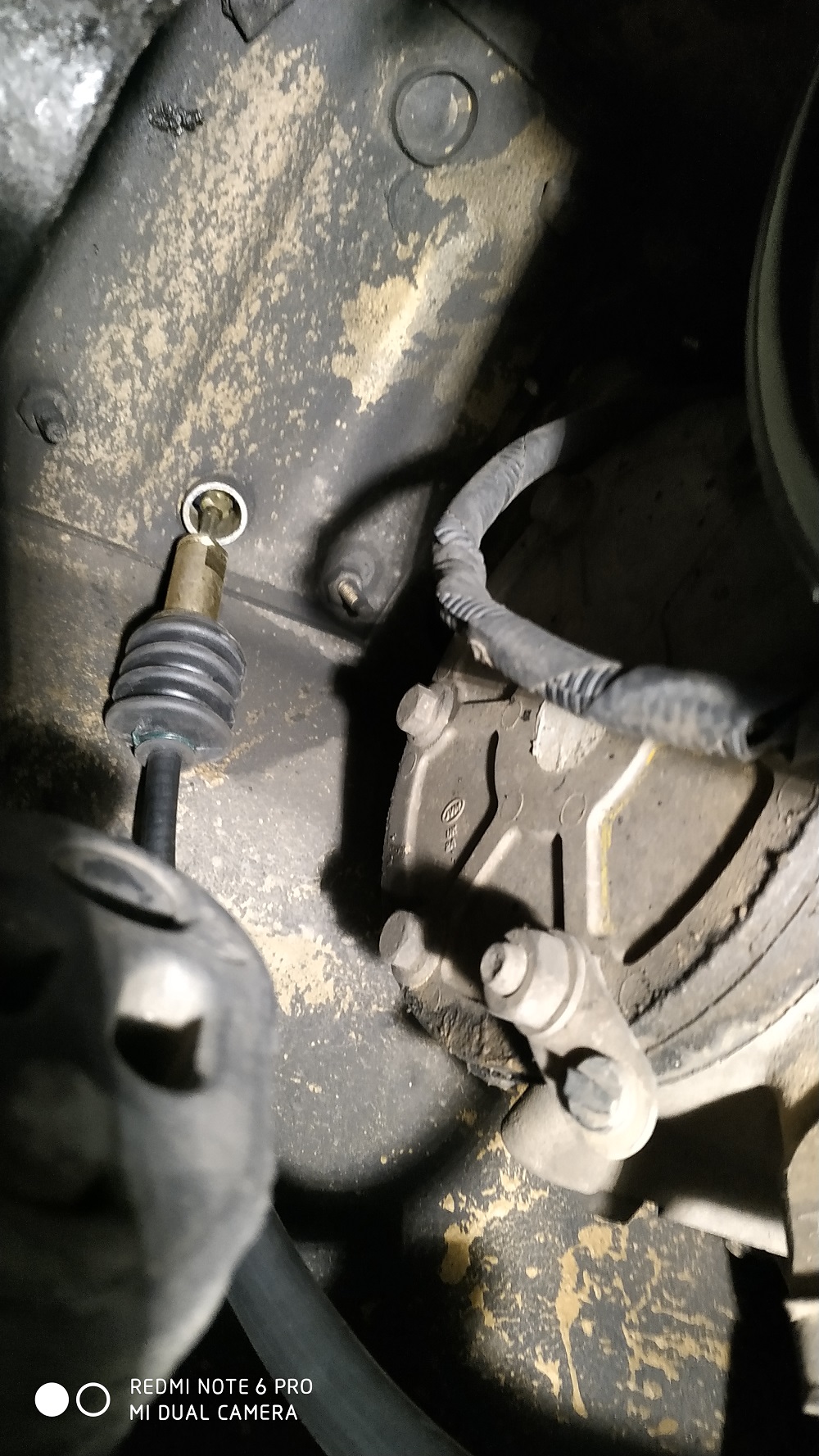

Entre temps, je vais faire du bois et le câble m'a lâché dans une forte pente avec la sankey chargée à bloc
Donc lors du remplacement, j'en ai profité pour dépoussiérer/déglacer les garnitures/tambour et aussi régler les 3 crans sur la crémaillère.
Résultat, il est nettement plus efficace qu'avant sans tirer comme un âne et le frein est serré quand le levier est environ à 20° au dessus de l'horizontale.
L'une des causes possible de la rupture du câble serait un mauvais réglage de l'écrou/molette sur plancher pour compenser l'usure des garnitures: Si en forte pente on tire trop sur le câble et que la molette est mal réglée, le câble peut frotter sur les dents la crémaillère

Par contre, je dois en effet réglé le câble coté levier désormais, car lorsque j'actionne le FAM (sans forcer), le levier fini presque à la verticale ... (et pourtant les garnitures sont neuves et le jeu reglé finement coté tambour).
