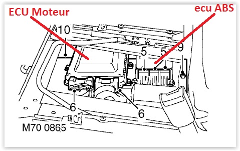

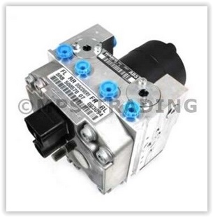

Le boitier d'ABS est sous le siège passager ! Et le modulateur d'ABS dans le compartiment moteur. Il te faut ça pour que ça fonctionne, sans oublier les capteurs de roue
à vérifier s'il en est bien équipé.....
