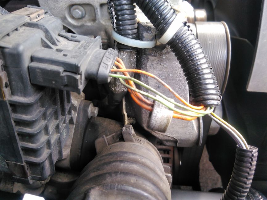

Pas tout à fait , ici c'est l'actuateur électronique du turbo compresseur . J'ai pourtant regardé plusieurs fois cette connexion car souvent elle est en cause , il existe même un kit pour rallonger les fils. Là dans mon cas c'est plutôt vicieux .Un fil électrique intact en apparence mais coupure interne , le souci c'est que sur la prise de l'actuateur il y au moins 6 fils de commande.
Bien vu ; effectivement sur le mien je vérifie de temps en temps les connexions des capteurs car ça me semble fragile !
Exemple du capteur de pression du tube d'admission 6C119F479AA de mon 2,4 l :
Du coup je vais penser également à mettre le kit permettant de rallonger les fils sur mon turbo (car visiblement c'est trop tendu).

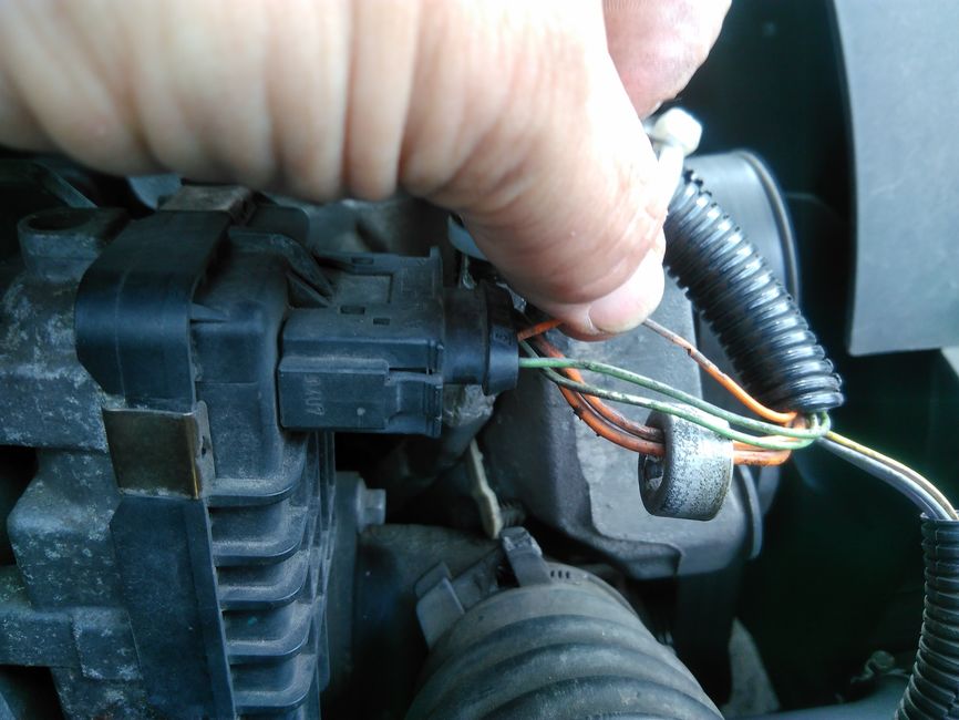

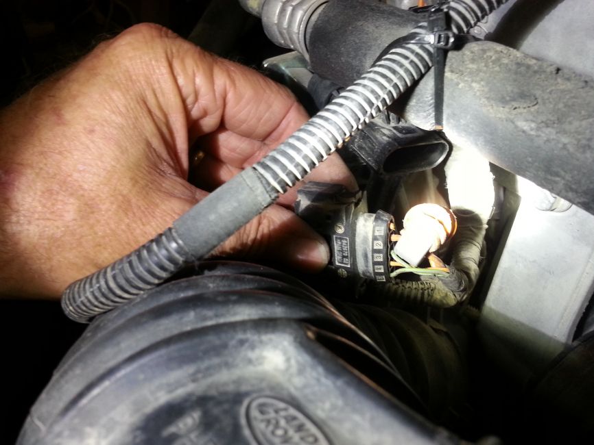

Pour voir l'état du fil j'ai légèrement plié les fils du connecteur . Sur la photo suivante on voit le dessous du connecteur , le coupable c'est le petit fil vert sur la droite . Il est toujours bien fixé à la prise mais apparence trompeuse c'est juste l'isolant vert qui tient. Au départ je ne voyais pratiquement rien juste une infime fente sur l'isolant . Donc si ça vous arrive ne vous attendez pas à voir un fil coupé il faut inspecter minutieusement tout les fils .

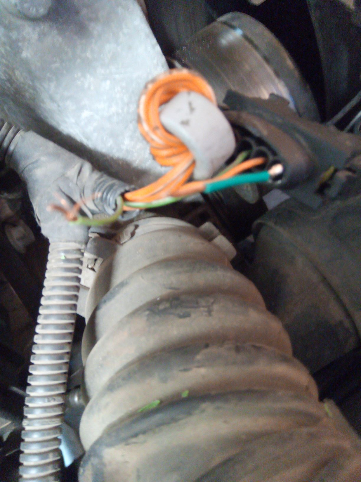

Sur cette photo j'ai agrandi la fissure pour voir l'état du fil , bien entendu coupé. En fait les fils se coupent car ils sont trop tendus et portent sur le bord le la fiche et finissent par se fendre et se couper. Il faut débrancher le connecteur pour voir le dessous .

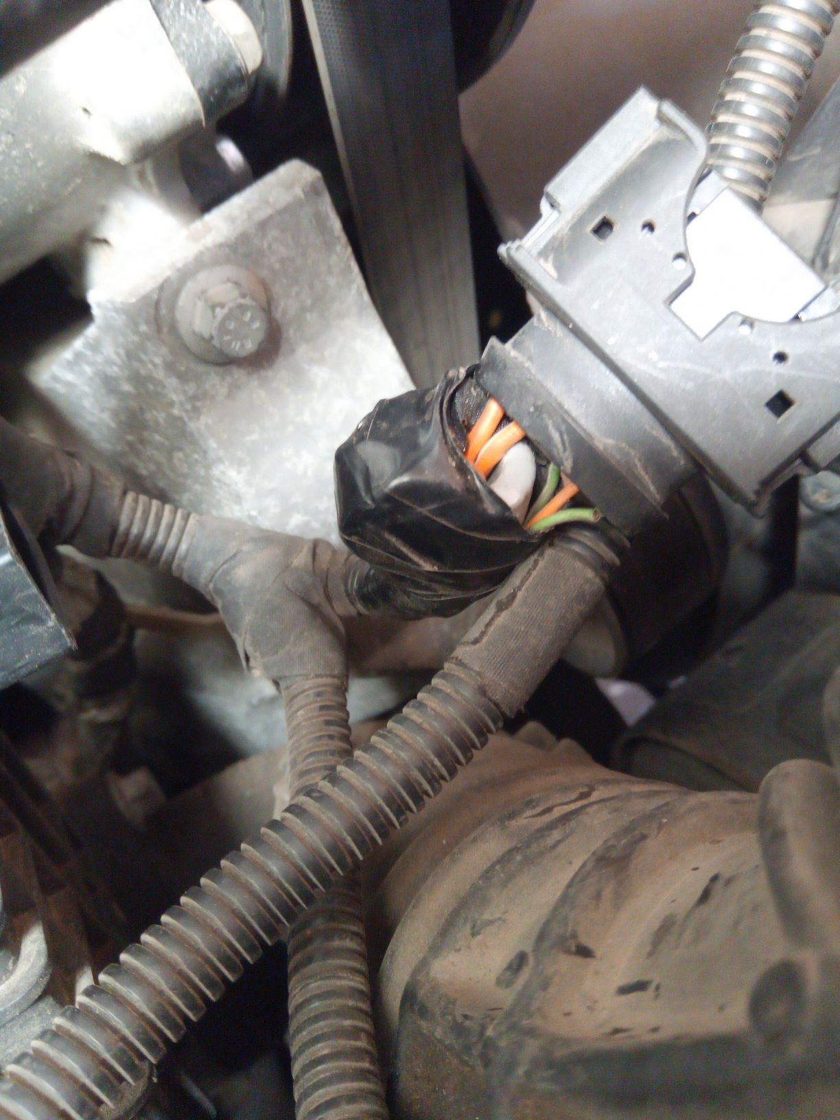

Réparation , j'ai enlevé l'isolant dans le connecteur à l'aide d'une aiguille à coudre (pas facile c'est tout petit) et j'ai soudé un petit bout de fil + un bout de gaine thermorétractable et soudé le bout de fil à l'autre partie + aussi gaine thermo. Ce n'est pas facile à faire mais on y arrive . Le plus dur étant d'aller décaper le fil sur le connecteur. Pour ce qui est de la soudure ce n'est pas un souci il faut juste un fer avec une pointe fine.
Sur la photo on peut voir mon petit bout de fil vers déjà soudé dans le connecteur

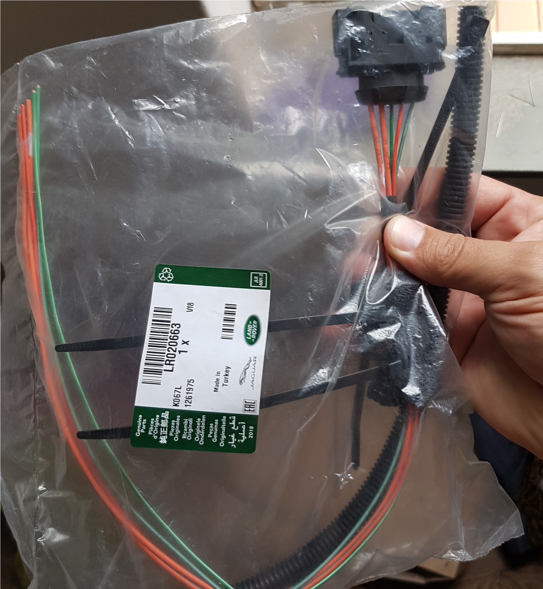

Il faut que je me rencarde pour savoir ou trouver le kit de rallonge ou alors il faut changer une partie faisceau moteur. Je pense que ça va être encore une vraie partie de plaisir, je vais encore pester avec un beau langage qui va bien. Le plus difficile étant de rebrancher l'alternateur encore un truc bien accessible et le solénoïde du démarreur toujours sinon pour le reste des connecteurs c'est pas trop compliqué .

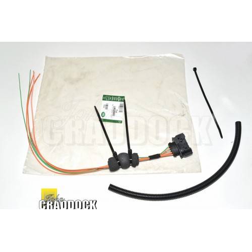

Escanogat a écrit : 14/08/2020 22:59 Pour .../.... savoir ou trouver le kit de rallonge ou alors il faut changer une partie faisceau moteur..../....
Ce faisceau moteur (LR025175) coûte dans les 540 euros chez nos amis anglais : https://www.paddockspares.com/wire-2.html
donc mauvaise piste car il est trop cher, trop court et bonjour la main d'oeuvre :sm4:

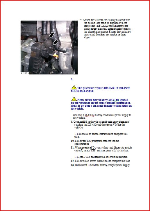

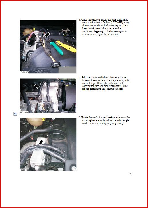

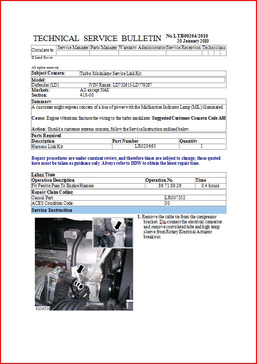

Un "technical bulletin" a été émis par Land Rover conscient du problème de tension et casse de ces fils :
Situation:
Un client peut s'inquiéter d'une perte d'alimentation avec le témoin de dysfonctionnement
(MIL) allumé.
Cause:
Les vibrations du moteur fracturent le câblage du turbo-modulateur. Préoccupation du client suggérée
Code A88.
Action:

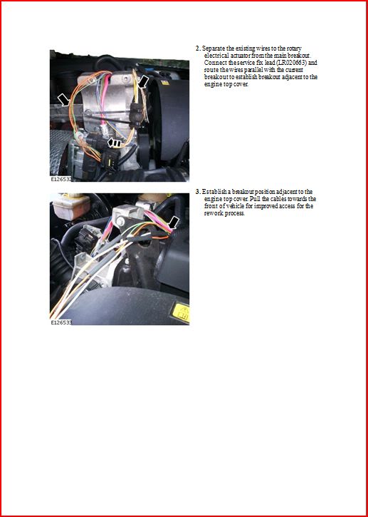

Si un client exprime des inquiétudes, suivez les instructions de service décrites ci-dessous.
Séparez les fils existants de l'actionneur électrique rotatif de la dérivation principale.
Connectez le câble de réparation de service (LR020663) et acheminez les câbles parallèlement au
évasion pour établir une évasion adjacente au capot supérieur du moteur.
Retirez l'attache de câble du support du compresseur. Déconnectez le connecteur et retirez le tube "abîmé" et le manchon (ferrite)
Débrancher le connecteur de l'actionneur.
Connectez le câble de réparation alongé (LR020663) et acheminez les câbles parallèlement au
câble existant pour passer vers le capot supérieur du moteur.
Tirez les câbles vers l'avant du véhicule pour un meilleur accès pour le processus de retouche.
Une fois la longueur de dérivation établie, connectez le fil du correctif de service
(LR020663) en utilisant les connecteurs du kit de réparation de faisceau et gaine thermorétractable (le
fils existants assurant un échelonnement suffisant de la réparation du faisceau pour minimiser le chevauchement)
de la taille du paquet de fils.
Ajoutez le tube thermorétractable à la connexion nouvellement formée, fixez les extrémités et la spirale
envelopper avec du ruban adhésif approprié. Cela remplace le tube annelé de protection haute température.
Attachez le câble au support de compresseur de clim.
Acheminez l'épissure nouvellement formée à côté de l'itinéraire de faisceau existant et sécurisez
avec un seul serre-câble sur la fixation par le clip existant.
Fixez la ferrite à la rupture existante avec l'attache de câble à double boucle fournie avec
le câble de réparation (LR020663) adjacent à l'actionneur électrique rotatif unique et
rebranchez le connecteur électrique. Assurez-vous que les câbles sont sécurisés et exempts de tout
tension ou arêtes vives.
8. PRÉCAUTIONS:
o Cette procédure nécessite IDS DVD119 avec le fichier Patch 2 chargé ou version ultérieure.
o Veuillez vous assurer que vous exécutez toutes les demandes d'allumage pour vous assurer
configuration correcte du module, si cela n'est pas fait, cela peut endommager le
modules sur le véhicule.
Connectez un conditionneur de batterie / alimentation Midtronic au véhicule.
9. Connectez l'IDS au véhicule et commencez une nouvelle session de diagnostic, l'IDS lira le
VIN actuel du véhicule.
1. Suivez toutes les instructions à l'écran pour terminer cette tâche.
10. Suivez les invites IDS pour lire la configuration du véhicule.
11. Lorsque le message «Voulez-vous lire les codes de diagnostic?», ​​Sélectionnez «OUI» et
puis appuyez sur «coche» pour continuer.
0. Effacez les DTC et suivez toutes les instructions à l'écran.
12. Suivez toutes les instructions à l'écran pour terminer cette tâche.
13. Débranchez l'IDS et le chargeur de batterie / alimentation.
(désolé pour la Google traduction de la fin du Technical Bulletin)
Voir ci-dessous comment acheter ce kit proposé par les dealers ; exemples :
https://www.landypoint.fr/en/land-rover ... ender.html
https://www.brit-car.co.uk/product.php/ ... er_2007_on

Le kit réparation (rallonge) coûte à peine 45 euros: LR020663

Au fait la ferrite sur le kit réparation elle est bien décallée sous le bout de mousse ? :?:
Si oui :sm3: ça sens le défaut de conception :oops: pour l'avoir mise au ras du connecteur !!!! :sm4:
Car cette coupure de fils peu bloqué l'actionneur en position fermée (perte de puissance) ou en position de suralimentation maxi...
Conseil : reste à bouger ces fils contact mis pour vérifier et entendre l'actionneur : s'il fait du bruit c'est qu'un fils est coupé avec contact aléatoire :wink:
De plus mettre une ferrite là :sm10: relève d'un bricolage infâme pour éviter de blinder les fils et ainsi supprimer à moindre coût les interférences et oscillations parasites dans les hautes fréquences...
Conclusion : La conception des faisceaux moteur chez FORD laisse à désirer !!! et est donc conforme à leur réputation :

Lien technical bulletin LR
Le lien direct sur le "technical bulletin" Land Rover :
https://public.bellautoservices.co.uk/d ... 020663.pdf
Ce document prouve cette erreur grossière de conception !
Nota : j'ai ajouté les google traductions du "technical bulletin" Land Rover dans mon inter du 14/08/2020 :
viewtopic.php?f=23&t=8107&p=111983#p111983
Information importante (voir traduction) :
Cette procédure nécessite IDS DVD119 avec le fichier Patch 2 chargé ou version ultérieure :mrgreen:

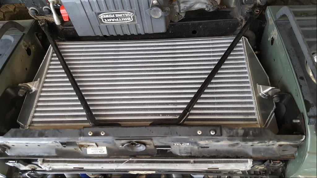

Outre le remplacement de ces pièces, j'en ai profité pour mettre un gros interco et, depuis tout fonctionne à merveille après notamment 3000 km de montagnes bien chargé (j'ai une cellule).
Voir reportage du remplacement de mon interco là : viewtopic.php?f=24&t=6952&p=100404&hili ... co#p100404
Avec ça il respire mieux mais j'ai pas touché à la carto :

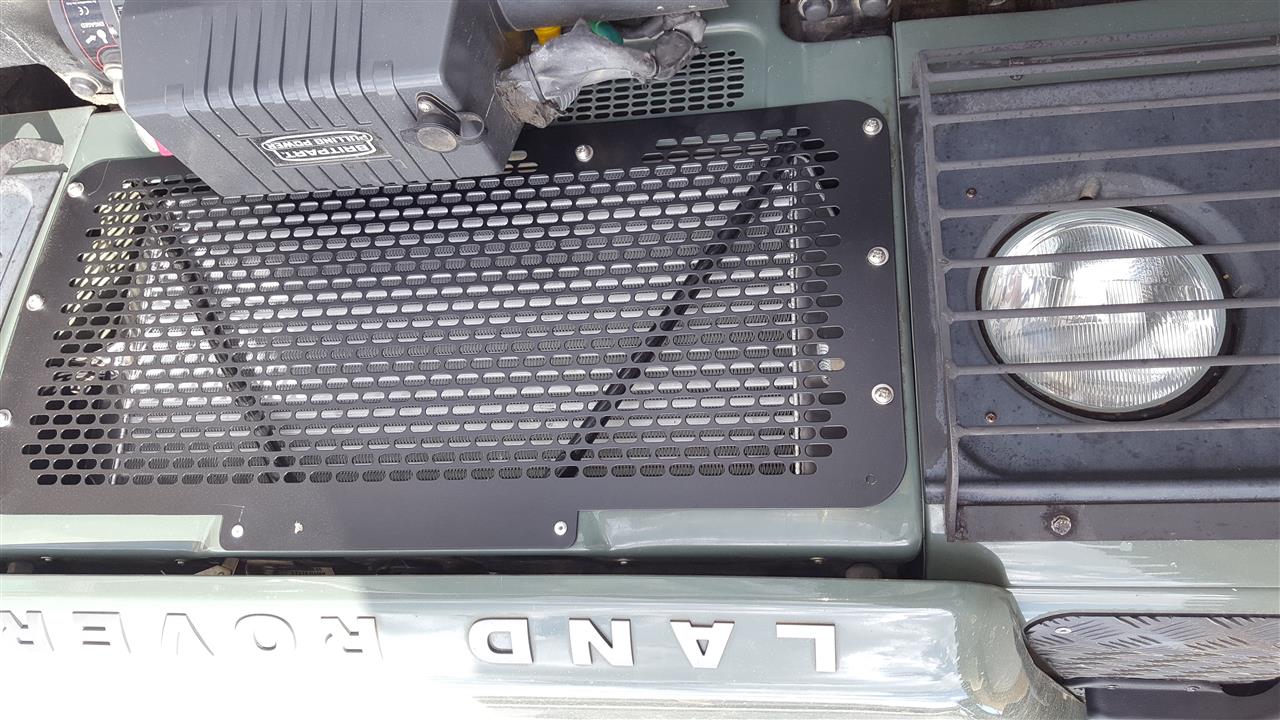

La calandre d'origine a été remplacée par du plus solide (inox) :
