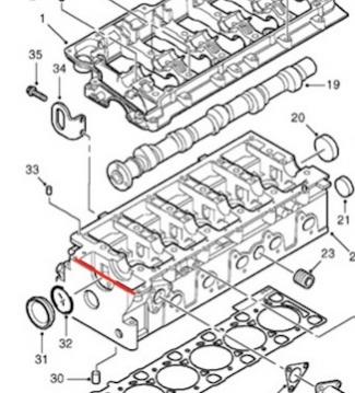

J'ai découvert une fuite a ce niveau (le long du trait rouge sur le dessin)
Oups...erreur sur le dessin, voila le bon
Je laisse l’ancien quand même pour que le post de torero ne soit pas incompréhensible ;-)
Je pensais pouvoir démonter le support d'arbres a came avec tout dessus mais j'ai bien l'impression qu'il faut tout mettre en pièce....
Pour le joint, c'est ce type de pâte (ref LR STC4600).
https://www.paddockspares.com/stc460...cartridge.html
y'a des équivalences possible (loctite 574 par exemple) ?
Si quelqu'un a déjà fait ça et a quelques infos, photos.
Peut être existe t'il des kits complets avec tous les joints nécessaires et les vis (qu'il faut apparemment changer a chaque démontage !) ?

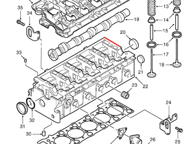

Autant pour moi, c'est de l'autre coté que ça fuit...(je mets à jours le dessin)
Vu que le moteur est penché, possible que la fuite vienne de plus haut et que sa suive discrètement la ligne de plan de joint
y'a aussi un bouchon.
Est ce qu'on peut le remplacer sans tout démonter ?
je vais vérifier quand meme "31 et 32" :wink:
Re: TD5 : Fuite entre support arbre à cames et culasse
Ok sur l'arrière de la culasse donc.
En général, l'huile qui fuit à cet endroit provient du joint du couvre culasse. Il y a une découpe en 1/2 lune que le joint a du mal à colmater. LR prévoit d'ailleurs de coller le joint à cet endroit avec un mastic silicone.
africastef
Messages : 694
torero a écrit :Ok sur l'arrière de la culasse donc.
C'est un des premier truc que j'ai vérifie, j'avais déjà eu le cas. :wink:
Mais la , la fuite semble venir de l’étage du dessous
Si ça fuit vraiment de là, c'est du gros taf en perspective. Les vis de maintien du support d'arbre à cames sont les vis de culasse... :?
Donc il faut déculasser.
africastef
Messages : 694
torero a écrit :Si ça fuit vraiment de là, c'est du gros taf en perspective. Les vis de maintien du support d'arbre à cames sont les vis de culasse... :?
:sm1:
Et le bouchon (ref 20 sur le dessin) faut tout démonter aussi ?
Je vais finir par le mettre sur cale dans une grange le def :sm4:
Non je ne pense pas. De mémoire c'est le même type que celui de devant;
