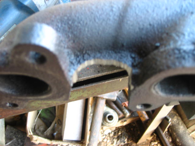

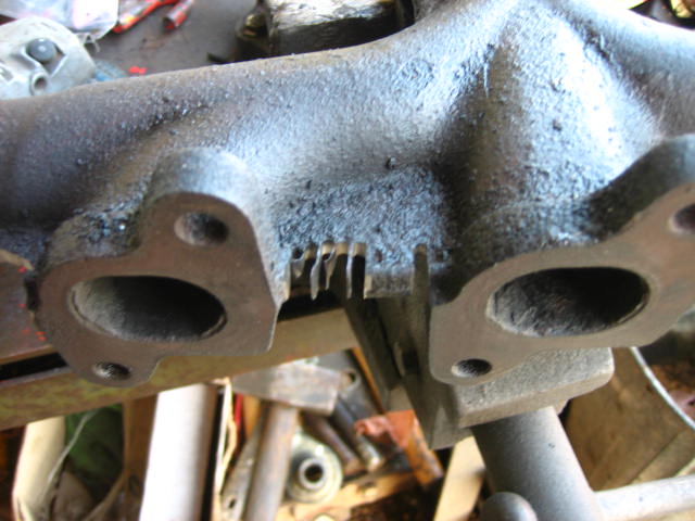

Grace au lien de Mauresque (Merci Ombre!)(PS: le lien ne fonctionne plus!),j'ai "ébavuré" moi-meme mon collecteur de TD5. voici qq photos:
J'ai commencé par dégrossir en donnant des coups de disqueuse cote à cote puis j'ai éliminé les bavures entre chaque coup de disqueuse EN PRENANT BIEN SOIN DE NE PAS FAIRE D'ANGLE car cela provoquerait le départ potentiel d'une fissure.
voici le travail avant la finition:

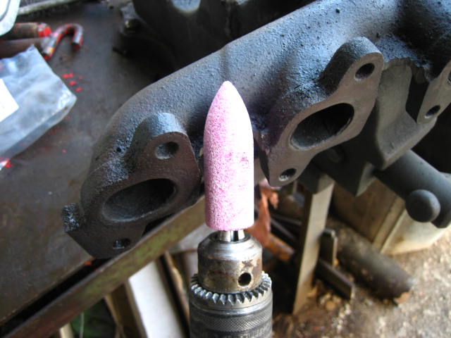

un petit coup de fraise pour arrondir les bords et le tour est joué!
Aprés 3.000 kms, RAS!

attention tout de même à usiner cette partie correctement afin de ne pas apporter un début de craquelure, j'entend par là que d'entamer celà à la disqueuse n'est pas forcement le meilleur moyen, certes le plus économique, mais pas plus.. :wink:
l'idéal étant quand même un fraisage, et chanfreinage à 45° sur la partie haute et basse, (pour imager, un peu comme des joints de dilatation d'une dalle béton) cela permet d'évacuer une potentielle amorce de rupture 8)
