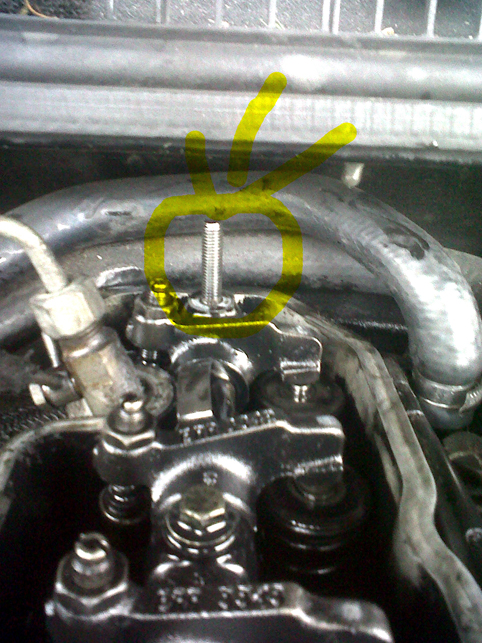

Les photos ne passent pas, faut être logé de l'autre côté.
Donc en fait, le monsieur a un soucis avec le goujon de maintien du cache culbu (celui du fond).

Refaire un taraudage....comme ils disent ....sur l'autre Site.....serait plus simple?....voir la méthode précaunisée par LR pour cela???Klug a écrit :Les photos ne passent pas, faut être logé de l'autre côté.
un défault d'Usine probablement....non fait rectifier par l'ancien propriétaire de ce disco 300, à l'époque de sa sortie....
Et certains oseraient encore affirmer..... que le 300tdi serait le "top of the british art"....."le chef-d'oeuvre du siècle" .....vaste mascarade.....
la preuve en est ....puisqu'ils doivent enlever l' "EGR"....pour que leur moteur daigne fonctionner correctement ensuite....

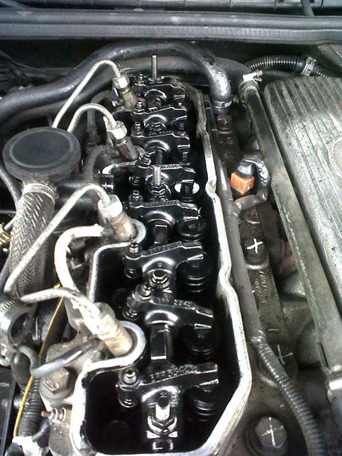

re bonjour haaa je vois que sur ce site ca réagis bcp plus...Alors oui mon problème vient du, goujon de maintien du cache culbu (celui du fond).le filetage a sauter .J ai ramener cette voiture l année dernière d Angleterre et c est ma première panne donc on a bien essayer de remettre cette vis du fond mais rien a faire le filetage est venu des que l on retire ce goujon. donc on m a suggère de racheter une culasse car le prix du taraudage sera équivalent..

Bonsoir Chris,chris627 a écrit :voila la foto
Peut être peut tu éditer ton message afin d'enlever ces quelques photos qui n'ont pas lieu d'être

Tu te trompes de l'autre coté...Carbu a écrit :Et je maintiens ce que j'ai dit de l'autre côté ...
Un filet rapporté ne tiendra peut être pas du coup, ca peut se tenter toutefois.
