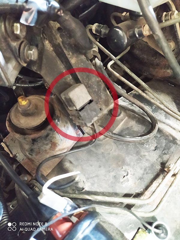

Re: Range Classic V8 3.5 EFI Cale
Parfait, ça va m'aider
Merci bcp
Je vous tiens au courant de la suite
