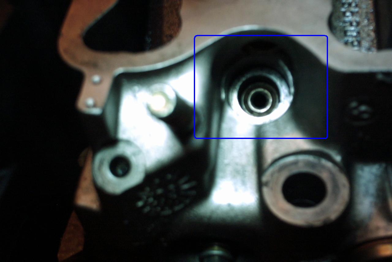

celle-ci, a la différence des trois autres, n'a pas de "siège" à l'intérieur du puits d'injecteur . Je ne connais pas le terme exact. Depuis le puits d'injecteur, on voit jusqu'à la pastille côté bloc moteur... Je joints la meilleure photo que j'ai pu prendre. De plus, le joint cuivre semble pris dans la culasse. Est-ce vraiment grave ?

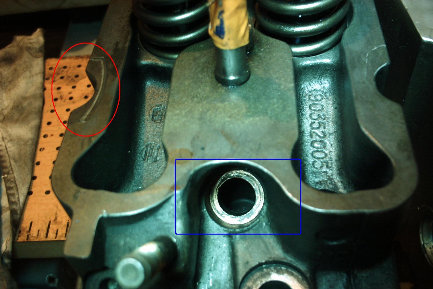

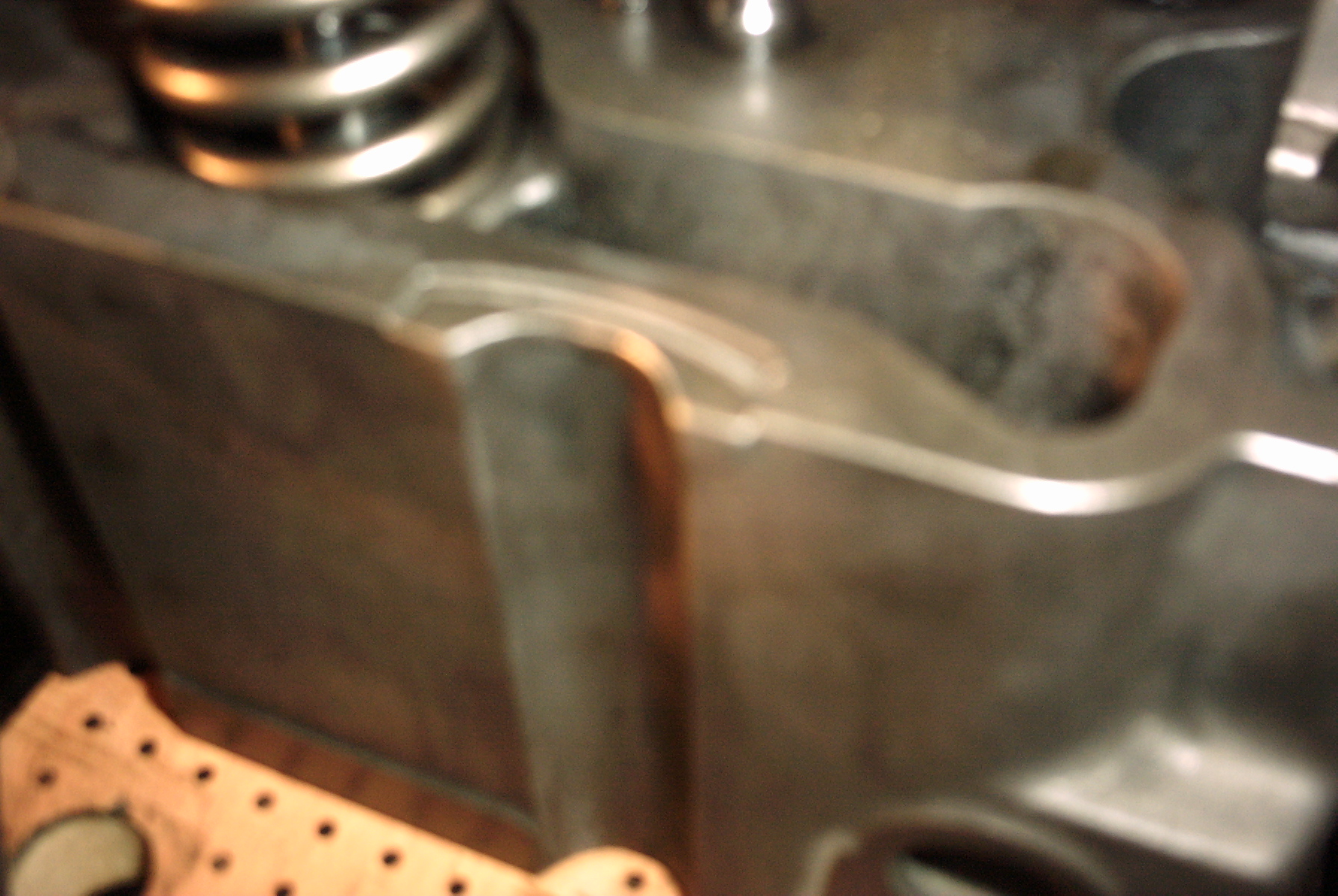

Elle a aussi un problème au niveau de la face d'appui du crapaud qui a méchamment écrasé le plan supérieur. Je mets une photo aussi. Puis-je limer ce qui a débordé vers l'extérieur suite à l'écrasement et la différence de hauteur sera compensée par le nouveau joint ou bien faut-il changer la culasse ?

siège ?
tu parles probablement du joint cuivre , si absent , en remettre , simplement mais ils sont souvent très collés et on a du mal a les distinguer
ou alors manquerait-il la partie enquillée par le dessous ,??? elle serait partie dans le cylindre ?....
concernant les appuis des crapauds , ne touches à rien , c'est leur maladie
un landmaniac en avait fabriqué de plus larges ...

j'ai trouvé une culasse d'occas. Je garde celle qui a été victime du crapaud en secours... Je suis en train de tout remonter. Je reviens sur le forum si j'ai d'autres soucis.
