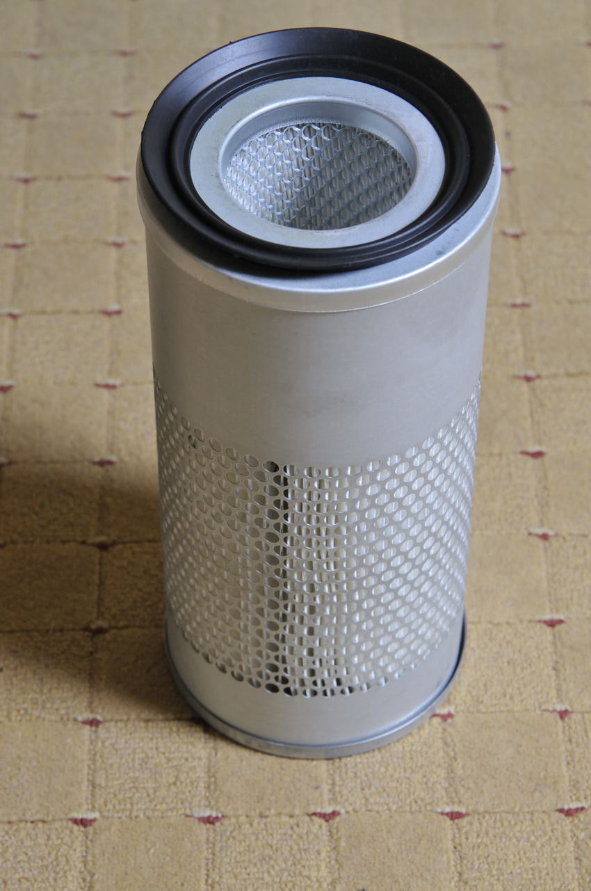

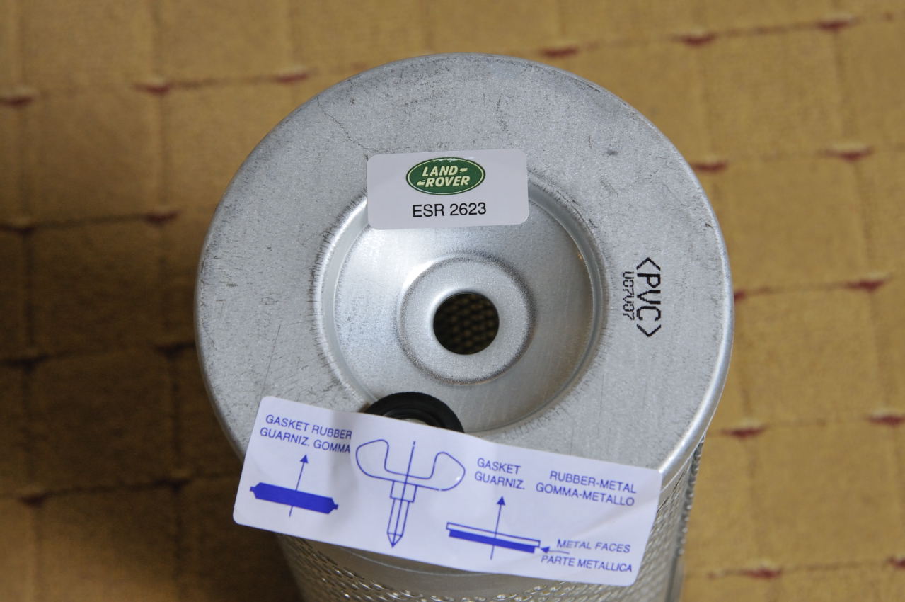

La longueur hors joint, c'est à dire la longueur de la partie métallique, de face à face de la partie cylindrique est égale à 279 mm plus ou moins quelques dixièmes.
Bien noter la rondelle joint livrée avec.

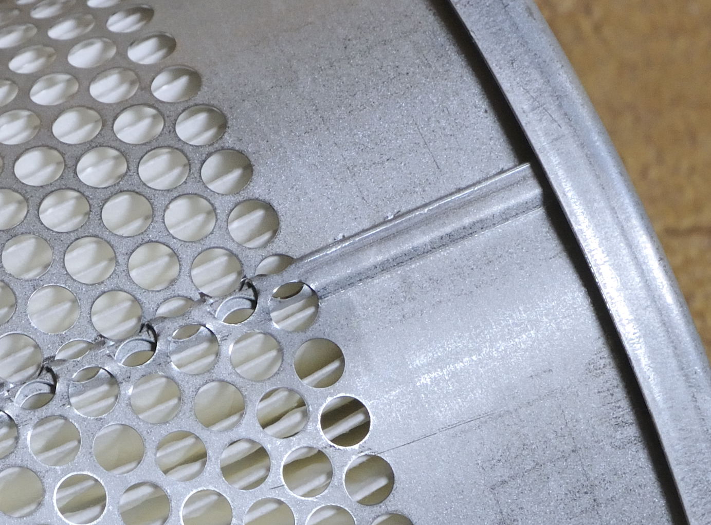

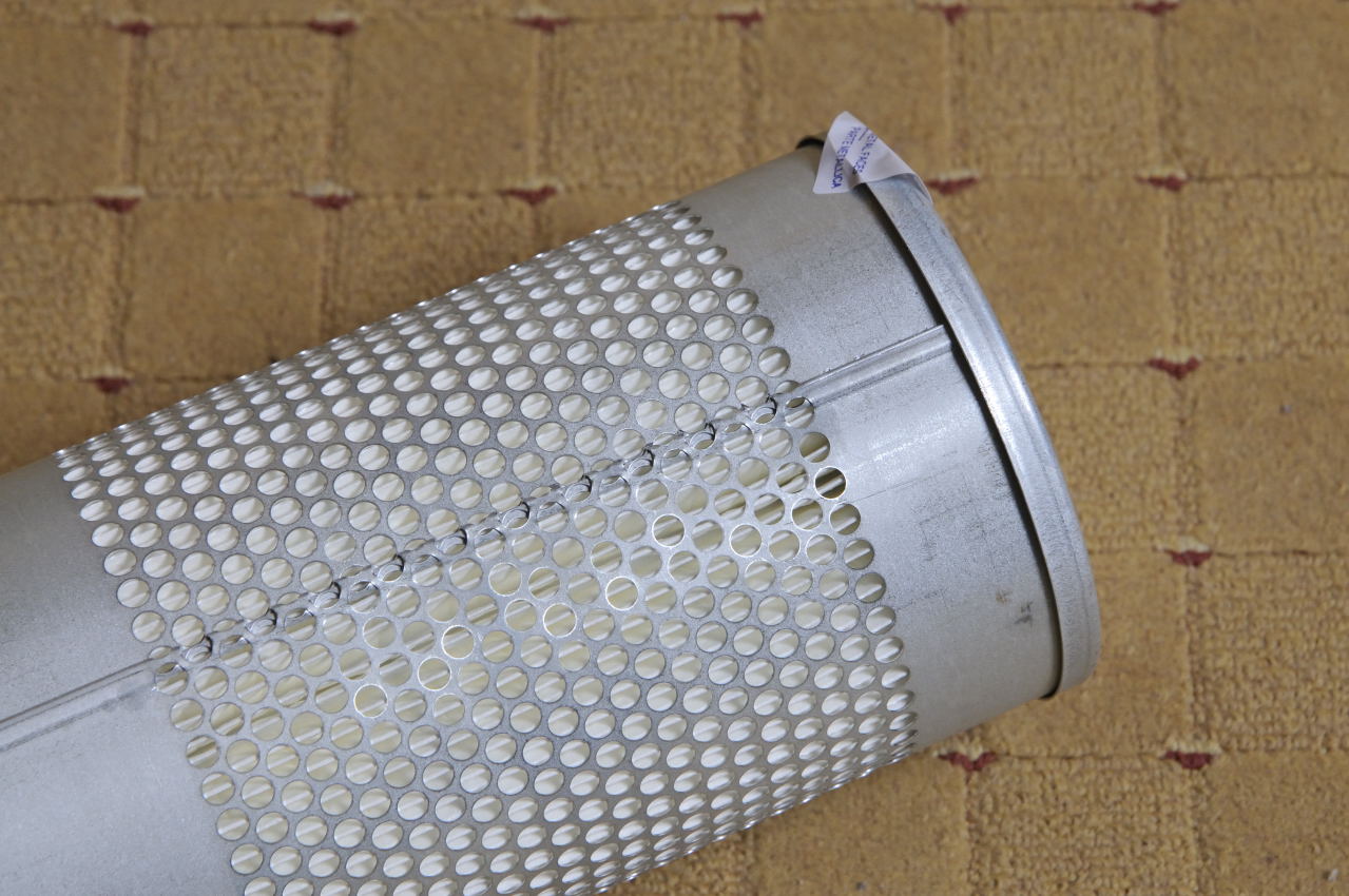

Vu rapprochée qui permet de voir les marques d'outillages et la méthode de fab :

Ah ? Normalement le joint est souple et peut se déformer.hastrh2o a écrit :Oui et oui.The Pater a écrit : Tu veux dire de hauteur, pas d'épaisseur ?
Par "il ne n'enfonce pas", tu veux dire qu'il est tellement rigide qu'il ne se déforme pas ?
Ton filtre en place n'est pas un "origine" Land Rover. Tous les filtres que j'ai eu depuis 13 ans, achetés en concession, ont toujours eu un joint à lèvre(s), évasé vers l'extérieur et déformable. Par contre ma mémoire n'est pas capable de dire s'il ont tous eu, comme celui en photo, un joint à deux lèvres (une grande et une petite)Sur tes photos, je vois que le joint ressemble à celui du britpart, alors que sur mon filtre origine en place, le joint est plus simple (juste un bourrelet).

Autant sur la partie de face à face de la partie cylindrique, nous n'avons que 1 mm de différence approximativement, autant que nous avons une sacrée différence entre la face (ou se trouve le joint de grand diamètre) et la face d'appui de la rondelle.hastrh2o a écrit :Sur le Britpart, je suis à 280 plus quelques dixièmes. Le joint fait 5,80mm d'épaisseur, il ne s'enfonce pas. La longueur extérieur entre la face où est collé le joint et la face d'appui de la rondelle joint est de 267,5 +/- 2.The Pater a écrit :La longueur hors joint, c'est à dire la longueur de la partie métallique, de face à face de la partie cylindrique est égale à 279 mm plus ou moins quelques dixièmes.
Pas le courage de regarder la cote sur le filtre origine qui est monté, j'ai un piston d'étrier de frein ar bloqué qui a stoppé net mon enthousiasme ce soir.
Je trouve quelque chose de proche de 261 mm.... soit quasiment 1/2 cm !

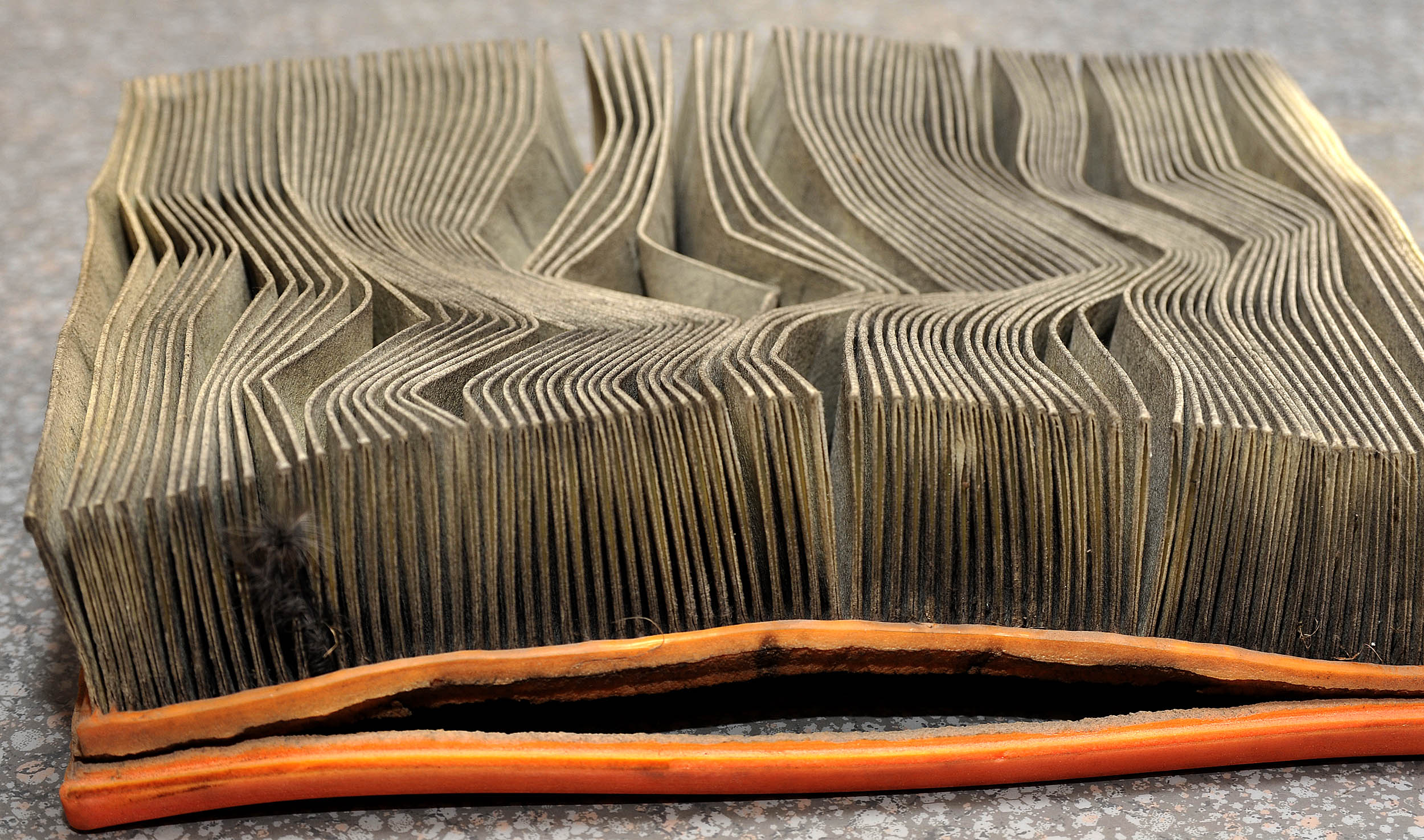

J'ai de gros doutes sur la qualité des filtres britpart.
Voir les photos ci dessous.
L'élément filtrant a 7500Km...
Je l'ai remplacé par un "GENUINE" en espérant que le pire ne soit pas déja fait...

J'ai pourtant utilisé du britpart sur mon 300 TDI sans aucun problème remplacé à exactement 22512kms couleur grise.
AMHA le tien est tellement encrassé et colmaté que le moteur l'aspire, mais mets toi un instant à sa place...... faut bien qu'il respire ton moulin! Combien de KMS ton filtre? J'espère que t'es pas mécano....
J'ai déjà vu ça sur un Chrysler Voyageur avec le filtre d'origine bien colmaté aussi, complètement déformé par la dépression de l'admission, le proprio n'était pas du genre se soucier de l'entretien de sa caisse.....

J'ai vu du similaire sur un VW Transporteur, mais le filtre était noir de chez noir et il n'avait pas été changé depuis...... 200 000 km approx. Je dis similaire mais en fait c'est le papier qui c'est déchiré, alors qu'ici ce n'est pas le papier mais le cadre, qui est normalement plus résistant.Reno80 a écrit :J'ai de gros doutes sur la qualité des filtres britpart.
Vu les photos, le filtre n'est pas trop encrassé et ne devrait, AMHA, ne pas se déchirer ainsi.

Ca peut être dû à de l'humidité qui aurait gelé par la suite, non?
