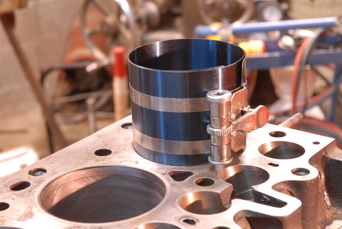

puis compression des segments (à nouveau avec la bielle dans l'étau), mise en place (vérifier que la partie évasée de la jupe du compresseur est vers le bas, et qu'elle est bien placée dans le petit chanfrein au sommet du cylindre quelques coups bien dans l'axe, à l'aide du manche de la massette Compresser les segments sans compresseur, j'ai fait aussi. Puis un jour je me suis rendu compte qu'un ou deux segments cassés, ça coutait pas loin du prix du compresseur, alors ... Et pareil pour l'écarteur. De tête ce sont des outils qui coutent dans les 20-30€, il ne faut surtout pas se priver.

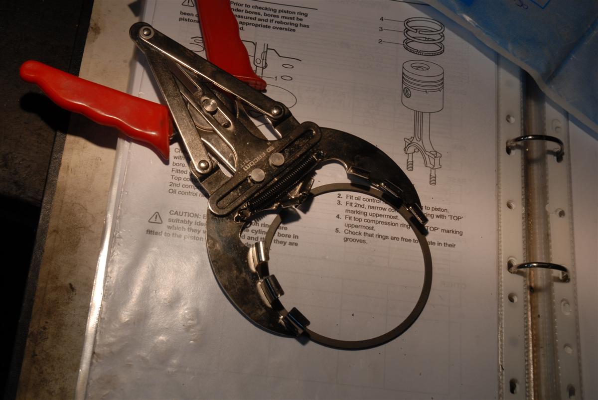

L'outil pour écarter les segments sans les casser

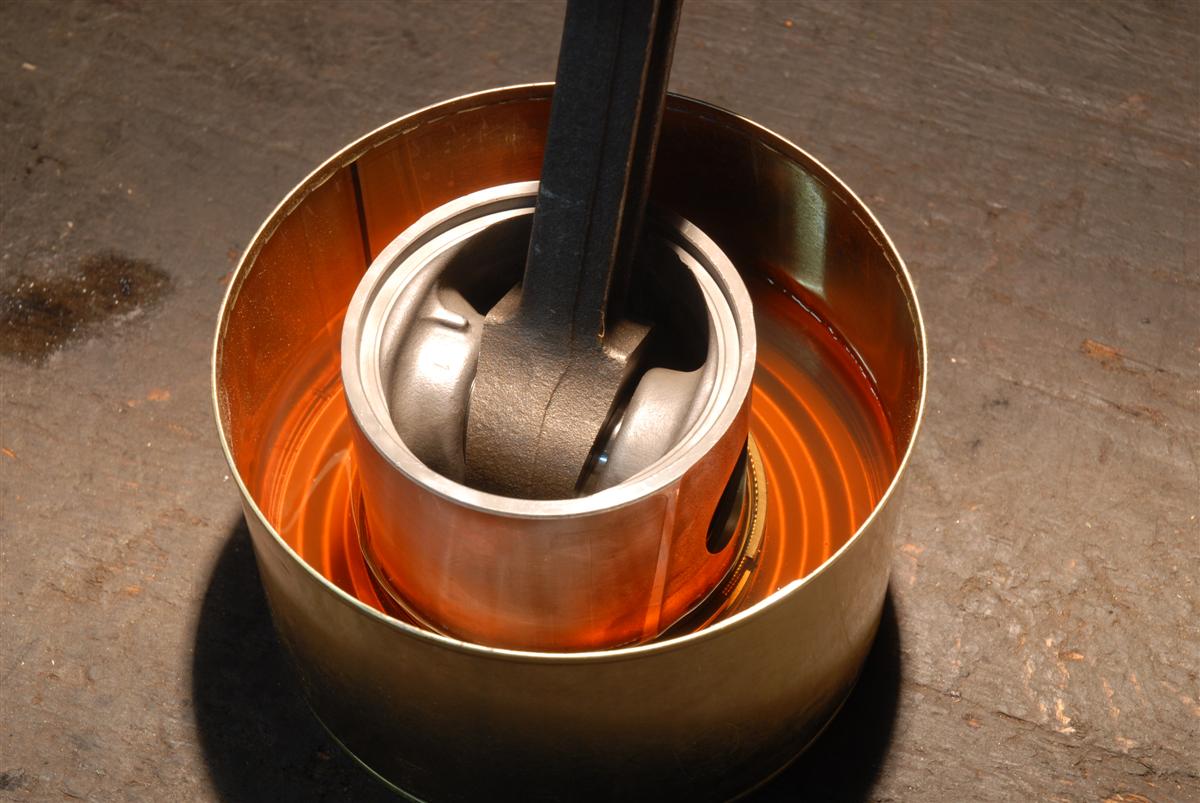

Une fois tous les segments en place, un bain d'huile moteur pour assurer le libre mouvement de ceux-ci dans les gorges lors de leur serrage par le compresseur.
Je préfère le faire en dernier car bosser sur un truc qui dégouline l'huile, on en met partout, et on finit par y faire coller des saletés.puis compression des segments (à nouveau avec la bielle dans l'étau), mise en place (vérifier que la partie évasée de la jupe du compresseur est vers le bas, et qu'elle est bien placée dans le petit chanfrein au sommet du cylindre quelques coups bien dans l'axe, à l'aide du manche de la massette Compresser les segments sans compresseur, j'ai fait aussi. Puis un jour je me suis rendu compte qu'un ou deux segments cassés, ça coutait pas loin du prix du compresseur, alors ... Et pareil pour l'écarteur. De tête ce sont des outils qui coutent dans les 20-30€, il ne faut surtout pas se priver.

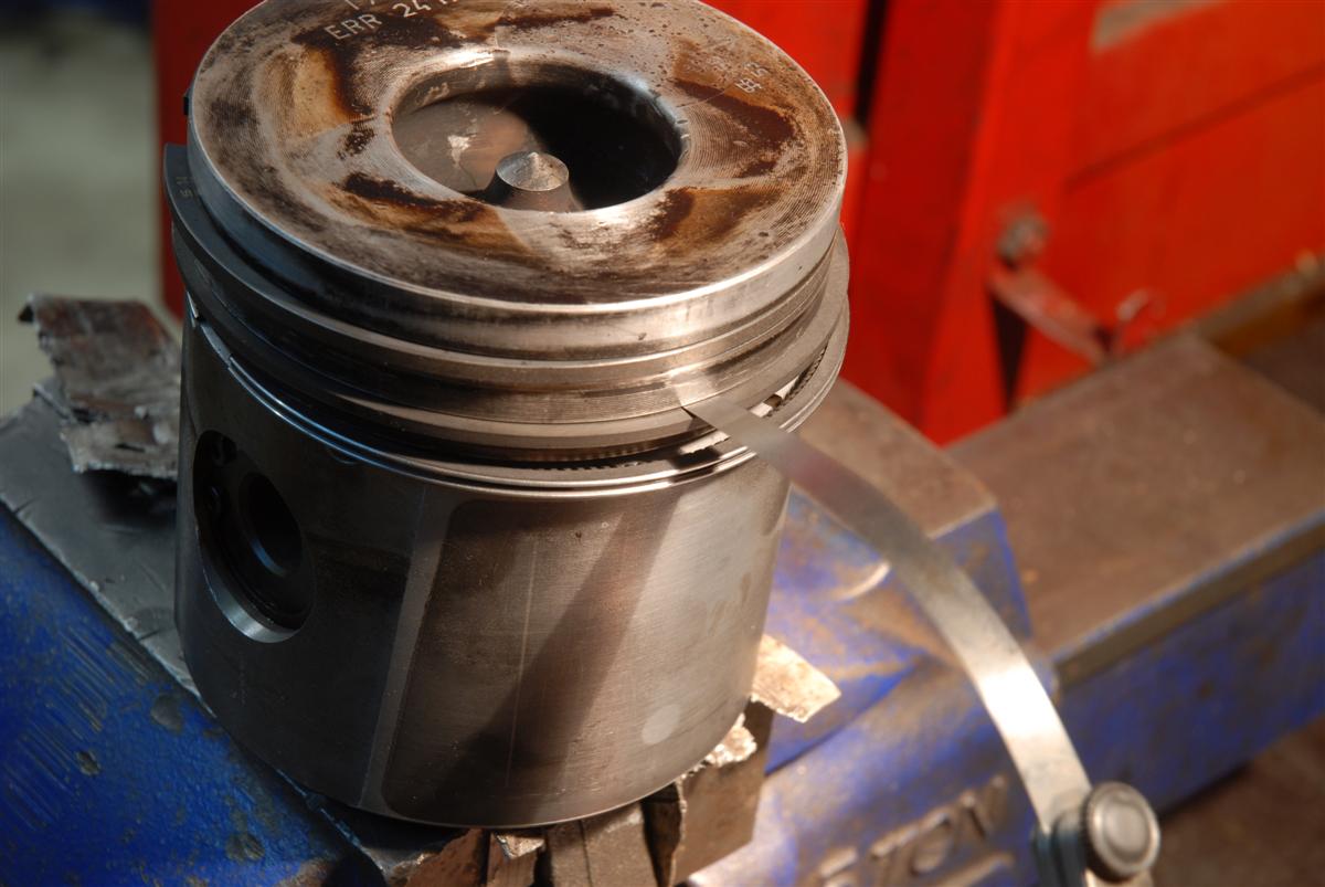

J'avais improvisé un truc genre compresseur de segments avec une feuille de tôle souple et des serflex .... si ça peux t'aider.

Le gorges sont propres, et les jeux de coupes sont dans les tolérances, on va tenter le coup avec l'outil magique...

Re: Montage segments
Nicodisco,
C'est aussi ce que j'ai essayé, le coup de la tole et des serflex , mais je penses que la tole n'était pas assez rigide pour bien cercler les 3 segments de manière uniforme
