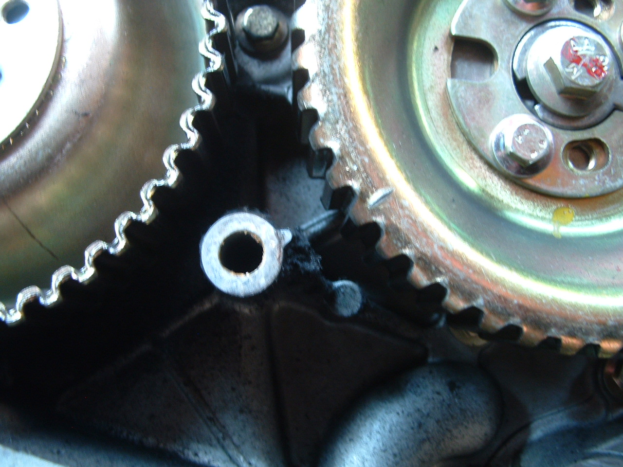

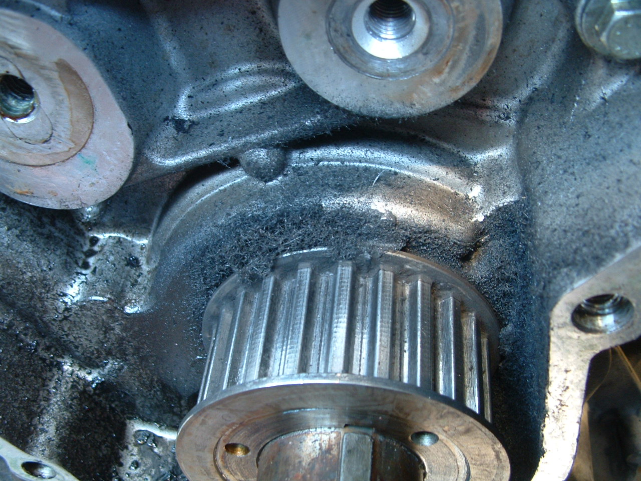

Re: Anticipation distri cause suintement suspect
surprise surprise:

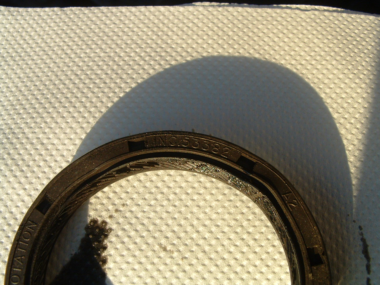

les beaux p'tits copeaux de courroie :sm1: comprends pas j'avais monté le kit STC 4096 L avec la poulie de vilo qui a les flasques :shock: l'huile peut-elle être responsable d'un glissement latéral qui conduirait à cette situation?
j'avais pourtant changer le joint torique et le spi en même temps que la poulie 8) A+

Je suis bien dans le cas du kit n°2 et ma poulie a bien les flasques donc je comprends pas bien ce souci que je croyai réglé :roll: si quelqu'un a une idée avant que je commande les pièces ça serait pas mal d'autant que je ne comprends pas non plus pourquoi le spi de vilo pisse alors que je l'ai changé en même temps que la poulie. merci pour vos idées je suis assez ennuyé avec ça bon c'est vrai que le problème est moins prononcé que la photo du post à Maud mais j'aimerai votre avis voilà A+
Salut, la poulie damper ne m'inquiète pas plus que ça, c'est souvent que le caoutchouc est craquelé les deux parties ne sont pas encore désolidarisées. Elles ne bougent pas entre elles encore? Par contre dans quel état est la portée du joint spi sur la poulie de vilebrequin la fuite doit venir de là, a contrôler et a changer si trop marqué. Quelle était la marque du joint spi? Ne lésine pas sur sa qualité, quitte a aller le chercher en concession.
Pour le carter de distribution rien d'anormale d'avoir un peu de poussière de courroie et encore là tu n'en a pas tend que ça.
Tu peux reprendre le même kit.
Bon courage...

Salut LOLO et merci pour ta réponse rapide et rassurante :wink: ,
LØLØ a écrit :la poulie damper ne m'inquiète pas plus que ça, c'est souvent que le caoutchouc est craquelé les deux parties ne sont pas encore désolidarisées. Elles ne bougent pas entre elles encore?
non ça ne bouge pas
LØLØ a écrit :Quelle était la marque du joint spi?
m'en souviens plus, lr il me semble, la poulie elle était dans le kit

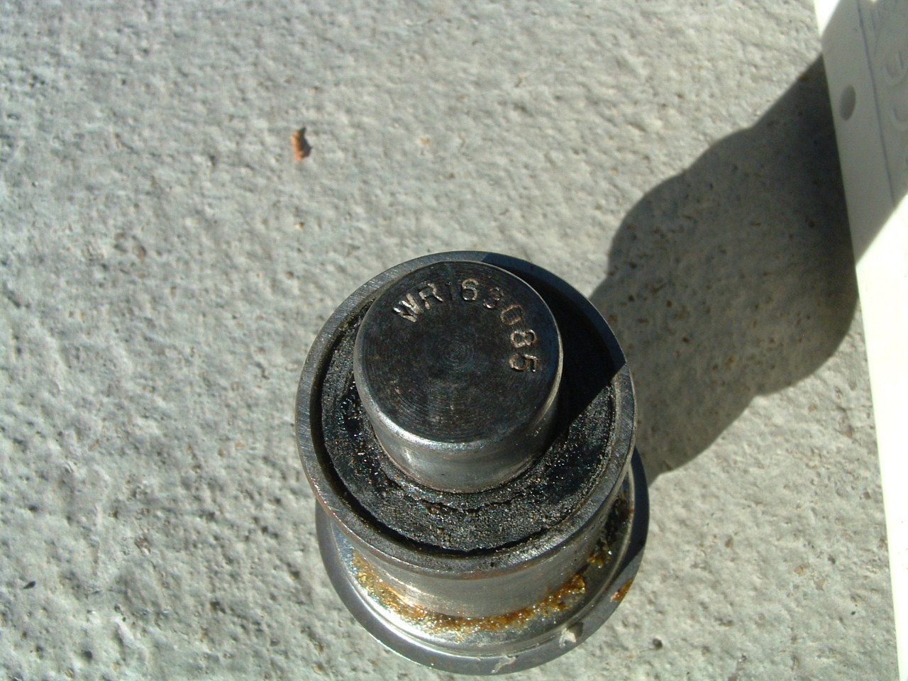

j'ai extrait le roulement d'une pompe à eau naze pour voir un peu comme c'est foutu ces roulements:
la ref est WR16 30 85 le 16 correspond au diam de l'axe, ça collerai avec le mien le pb vient du 30 car il me faut du 37,5 donc faire une bague diam int 30 et diam ext 37,5 et couper le bout d'axe qui dépasse de l'autre côté de 10mm ce qui me ramenerai à 75 :mrgreen: à moins de trouver un WR16 37,5 85 je vais me plonger dans la doc du Pater :wink:
question, ça résiste sur une PAE mais sur un visco :roll: ? en tout cas c'est la même tension (celle du galet tendeur :lol: ) mais la charge tournante :(

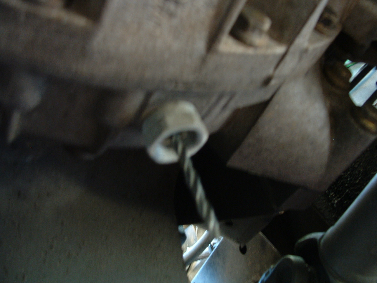

bon à part ça j'ai pigé le vilo un raccord de gaz plus un foret de 5mm au milieu et un bout de cuivre sur l'olive: ça rentre pile poil :lol:

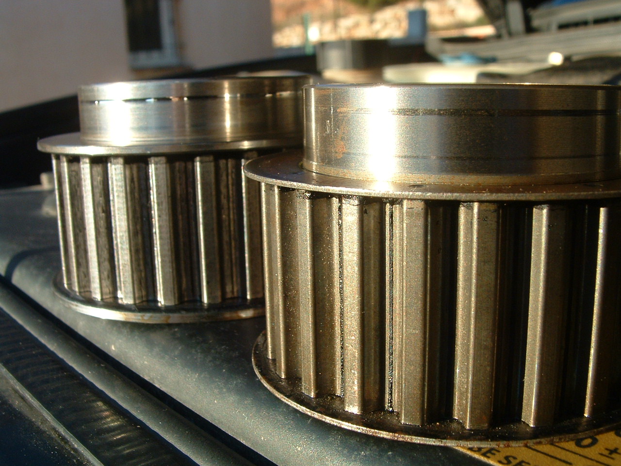

la poulie que je viens d'enlever (65000 bornes) me parait plus marquée que la précédente (180 000 bornes dans les dents :? )
celle du fond: 65000 kms celle de devant: 180000kms
est-ce dû au joint de moins bonne qualité?

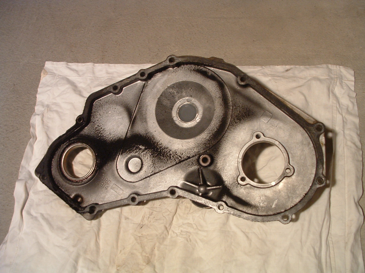

Bon, ben j'ai fait ma p'tit boulette :mrgreen:
l'artillerie lourde :lol:
la bourrinerie lourde 8)
n'exagérons rien il reste encore trois pattes :sm11:
vous pouvez me donner la ref du carter siouplé :sm1:
j'vais m'coucher moi A+
nanard833 a écrit :Bon, ben j'ai fait ma p'tit boulette :mrgreen:
Je me sens moins seul..... je ne suis pas le seul à faire des boulettes.....
Sinon, il fallait mettre sous tension et chauffer
Messages : 2308
+1 :mrgreen:
Pour eviter de forcer sur l'extremmite de deux oreilles seulement, ne serait-il pas preferable de tirer sur la tulipe par les trous des vis? (en la chauffant une fois sous tension)?
Sinon, pour sauver le truc, vu que la tulipe est foutue, tu la termines a la disqueuse sans entamer l'arbre. Apres il te faudra trouver une tulipe ... mais vu que LR ne detaille pas, pas forcement complique a refabriquer ... Ou alors passer une annonce, il y a peut-etre des gens qui ont tente la manip d'une autre maniere et qui ont pete le couvercle de carter? :mrgreen:
