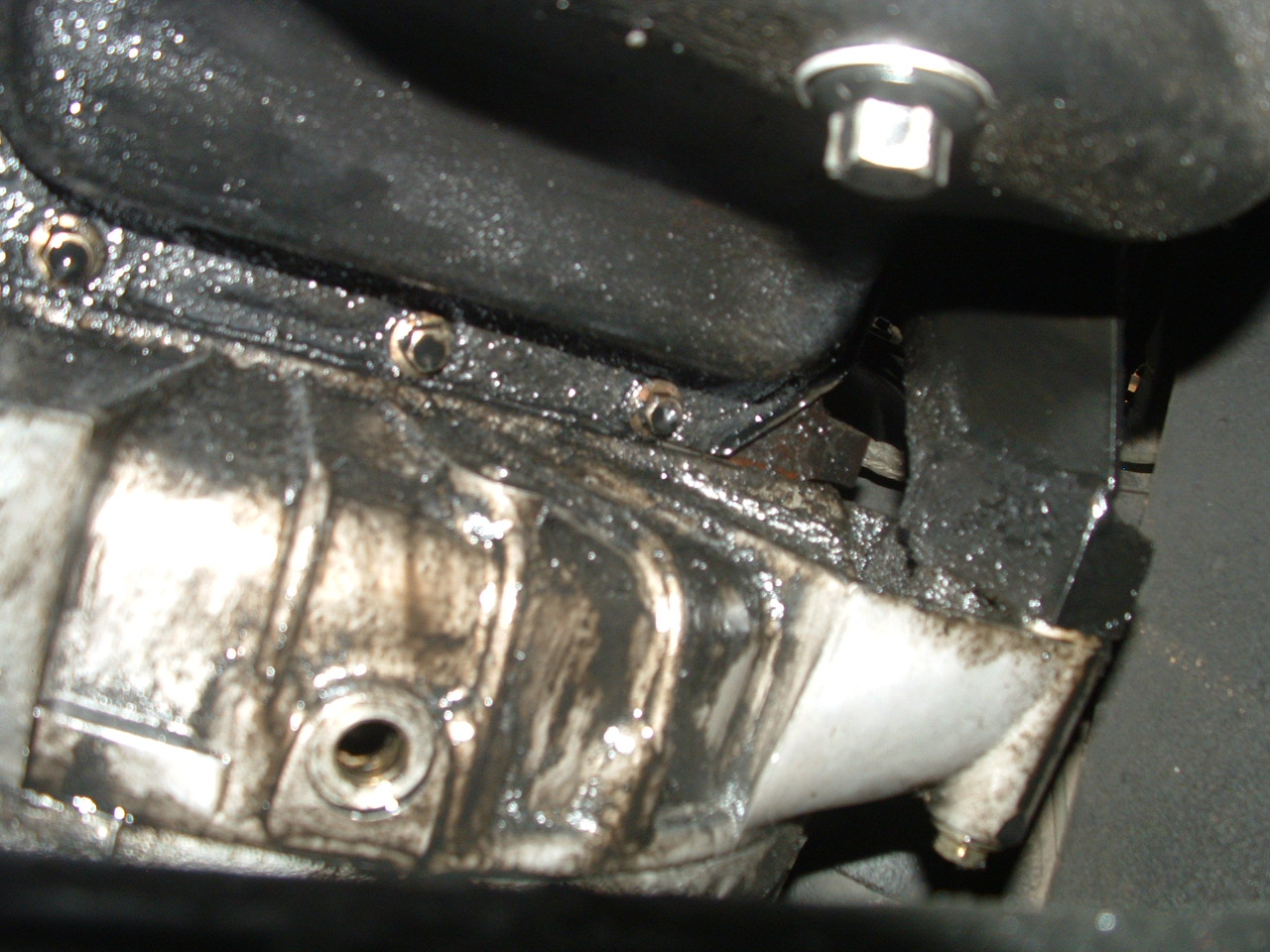

Héhéhé...
j'avais décidé de faire un petit inventaire des fuites pour cibler le nettoyage plus précisément.
En voyant ces bonnes vieilles vis de carter toutes luisantes d'huiles, avec des petites gouttes pendantes, me suis dit "et si, avant d'attaquer un gros chantier, je vérifiais le serrage..."
J'ai mis plus d'un tour aux vis côté volant moteur!!!
Avant: Après: Ca calme non?
Bon, c'est sur un glacis, donc les tâches ont tendance à s'étaler, mais quand même.
Bon, mon filtre a la goutte au nez, mais il est serré "bien". Faut que je trouve au dessus...

Bon OK, le post date de 2011, néanmoins :Francky a écrit : En voyant ces bonnes vieilles vis de carter toutes luisantes d'huiles, avec des petites gouttes pendantes, me suis dit "et si, avant d'attaquer un gros chantier, je vérifiais le serrage..."
Attention de ne pas trop serrer.
Le serrage peut être bon, mais le joint HS. Serrer plus peut en effet réduire la fuite... mais il y a le risque de foirer le filetage.
15 à 20 Nm, pas plus.
