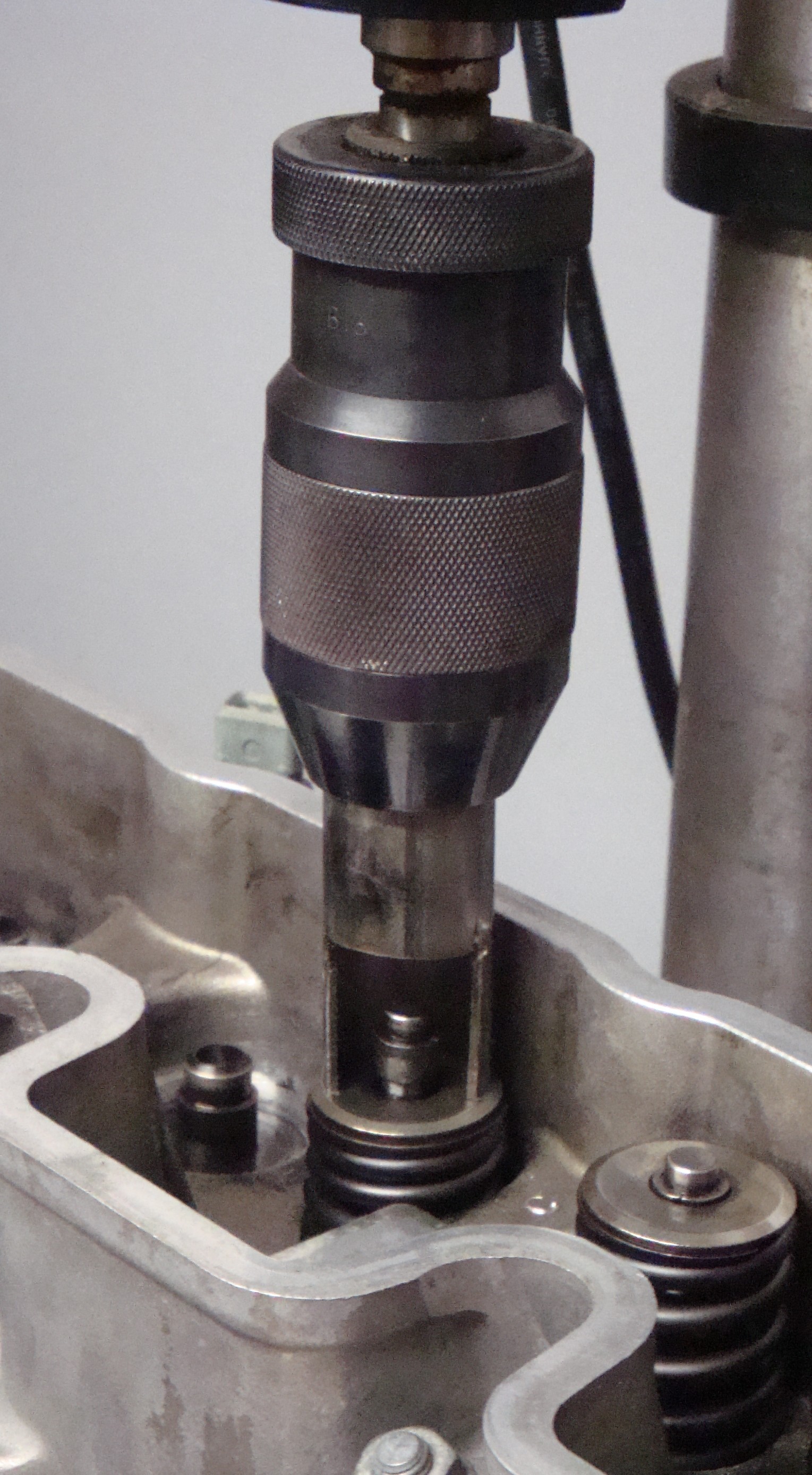

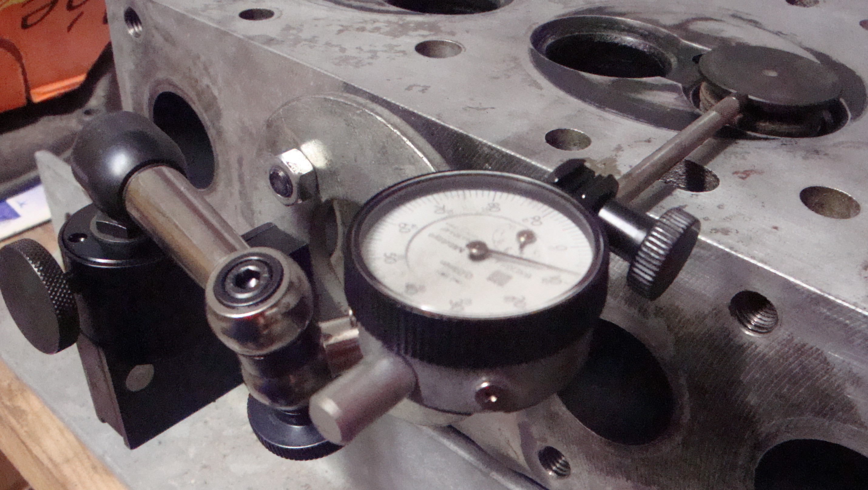

Suite à la casse de la courroie de distribution, je viens de déposer les soupapes pour un contrôle. Je me suis servi de ma perceuse à colonne pour pousser sur le ressort afin d'extraire les deux demi ergots de retenu; C'est assez efficace, on verra pour le remontage..... 1- Aucune fissure au niveau des guides de soupapes, par contre le jeu me parais important. J'ai utilisé la méthode suivante (indiqué par The PATER, voir ici : http://www.landroverfaq.com/viewtopic.p ... 160#p54195)
Je ne sais pas d'où sort cette méthode, car sur la doc atelier que je dispose, je n'ai aucune information sur ce type de contrôle. En tout cas elle est bien utile pour se faire une idée des jeux.
Maintenant pour comparer, il faudrait connaître les jeux pour une culasse neuve.
- Quelqu'un a t-il une idée ?
Voici mes relevés:
Ech 1 : 0.20
Ech 2 : 0.27
Ech 3 : 0.23
Ech 4 : 0.25
Admi 1: 0.15
Admi 2: 0.17
Admi 3: 0.10
Admi 4: 0.15
Jeu maxi toléré: 0.15 , Je suis hors côte sur 9 guides.
Les queues de soupapes sont en très bon état, pas de rayures ni usure apparente;
J'en déduit que l'usure est principalement due aux guides.
- Quelqu'un a t-il déjà remarqué cela?
- La matière des guides est elle plus tendre?

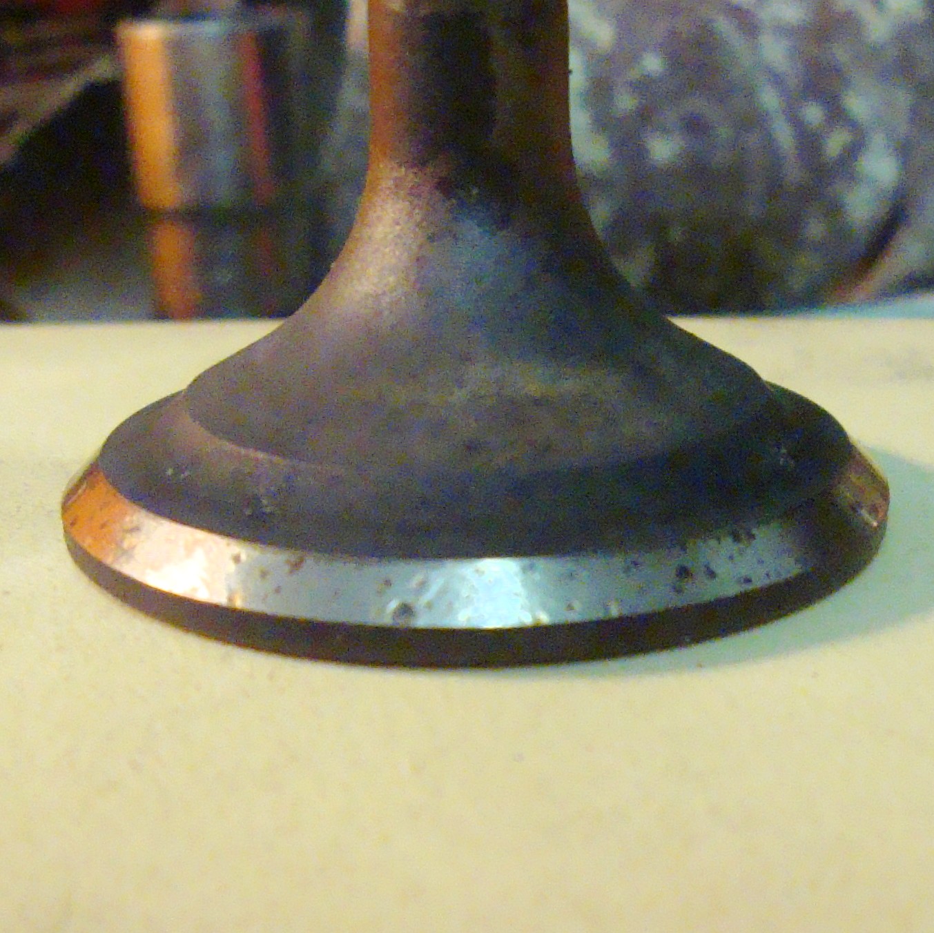

2- Les soupapes échappements sont quasi toutes piquées.
- Est-il possible de les récupérer au rodage?

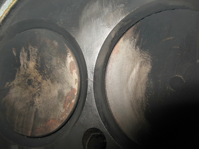

3 - Et pour terminer voici une petite fissure entre le trou de l'injecteur et le siége de la soupape admission n°1.
- Est ce préjudiciable pour le fonctionnement ?
- Faut-il faire éprouver la culasse?
En conclusion, que me proposez vous, sachant que le véhicule (Défender) à 187000 Km .
- le remplacement de tous les guides !
- le remplacement des soupapes ech..!
- autre....

Dans le sujet que tu cites, il est précisé que ce mode opératoire sert a controler l'usure des guides seule, et se fait avec des soupapes neuves (il te faut une soupape neuve d'échappement et une d'admission car elles n'ont pas les mêmes cotes en diamètre.)
Au vu des relevés que tu as avec tes soupapes d'origine on peut dire que l'usure est assez uniforme.
Par contre ca ne te dis pas si tes queues de soupape sont tordues ou non.

Le piquage des soupapes en soi ca doit pouvoir se récupérer au rodage, mais il y a des cotes d'enfoncement de la soupape par rapport au plan de joint a respecter aussi, on ne peut pas roder les sieges et soupapes indéfiniment.

A mieux y regarder, il y a bel et bien plusieurs fissures dans la culasse au même endroit, toute la zone derriere le siege de soupape a morflé... pas joli... observe ailleurs si il n'y en a pas d'autres planquées sous la calamine ... les corps etrangers dont parlait Lolo ont apparemment occasionné une bonne baffe au siege de soupape.
Et puis avec des soupapes marquées comme ca, tu dois aussi avoir des traces sur les pistons, non? tu as des marquages-piquages aussi sur les sieges ou seulement sur les soupapes?

fatigués même si leurs usures sont uniformes.
Je serais donc tenté de remplacer les quatre soupapes d'échappement, le coût d'une soupape n'étant pas très élevé.
La culasse étant déposée j'aimerais également remplacer les guides, mais je ne connais pas la manip pour une telle opération. J'ai vu sur le net que certaines culasses alu doivent être chauffées au four, à 130 degrés pour extraire les guides, mais un 300tdi................Sur la doc d'atelier ils sont pas trop explicitent sur cette opération.
Effectivement j'avais zappé le fait que le contrôle se faisait avec des soupapes neuves. Mais vu que les côtes de mes soupapes sont très proches des côtes en neuf (à 0.01ou 0.02mm près) j'en conclus tout de même que les guides sonttönö a écrit :Dans le sujet que tu cites, il est précisé que ce mode opératoire sert a controler l'usure des guides seule, et se fait avec des soupapes neuves (il te faut une soupape neuve d'échappement et une d'admission car elles n'ont pas les mêmes cotes en diamètre.)

Il y a juste une fissure de 2 à 3 mm très proche du siége d'admission n°1, on sent très bien la différence de niveau avec l'ongle. Le reste ne sont que des traces de nettoyage ou des teintes différentes dans l'alu. Mais il faut que je la nettoye un peu mieux pour y voir plus clair.tönö a écrit :A mieux y regarder, il y a bel et bien plusieurs fissures dans la culasse au même endroit, toute la zone derriere le siege de soupape a morflé... pas joli... observe ailleurs si il n'y en a pas d'autres planquées sous la calamine ... les corps etrangers dont parlait Lolo ont apparemment occasionné une bonne baffe au siege de soupape.

Les jeux que tu indiques ne sont pas très importants. En plus, il faudrait recalculer les jeux par les méthodes géométriques usuelles (triangles semblables) pour obtenir les jeux réels guides/soupapes : ils seraient un peu plus faibles encore que ceux que tu as relevés.
Quant à la fissure, on en trouve souvent comme celle-ci. Elle sont souvent liées à des montées en température trop brutales. D'après la tof, je doute qu'elle influence le serrage du siège.
Bref, pas très inquiétant non plus.

En revanche, essaye de réduire les piqûres sur les portées des soupapes par rodage. Tout défaut d'étanchéité peut entraîner un début de grillage.

Par contre regarde bien la photo de la fissure, et zoome, il y en a plusieurs dans la même zone, les autres sont plus fines mais elles sont là, et c'est coté admission... moi ca me dérange.

Tönö, tu vois des fissures partout, tu me fais flipper ......Je viens d'aller voir la culasse avec une loupe. Il n'y a qu'une fissure qui part du bas de l'orifice de l'injecteur et s'arrête sur l'alésage du siége de soupape (2mm). Par contre cette fissure parait se prolonger dans l'orifice de l'injecteur sur 5mm. Côté siége (en dessous), je ne vois rien, mais je nettoierai pour y voir plus clair. Les autre fissures que tu crois voir, sont des rayures dans l'alu, mais je ne suis pas rassuré pour autant.tönö a écrit :Par contre regarde bien la photo de la fissure, et zoome, il y en a plusieurs dans la même zone, les autres sont plus fines mais elles sont là, et c'est coté admission... moi ca me dérange.
Si la fissure est trop profonde, le serrage risque d'être compromis! Si c'est le cas y a t-il un moyen de réparer ?Normand 1400 a écrit :Quant à la fissure, on en trouve souvent comme celle-ci. Elle sont souvent liées à des montées en température trop brutales. D'après la tof, je doute qu'elle influence le serrage du siège.
Je viens de vérifier, de ce côté là c'est nickel.tönö a écrit :Il n'a pas répondu quant à la planéité de la culasse.

Perso, je laisserais. Mais bon, je peux comprendre qu'on puisse flipper en imaginant que tout se fasse la malle. Dans une culasse en fonte, je ne serais pas rassuré ; dans le l'alu...

1) pourquoi ce décalage du puit d'injecteur que ce soit sur la culasse du 200 ou du 300, cela crée une paroi mince et une épaisse non ?
2) pourquoi l'évidement sur la culasse du 300 est absent de celle du 200 ?
Quand à la fissure principale je trouve cela plutôt peu recommandable pour un remontage fiable
2 questions:

Je suis un peu de ton avis, mais cette fissure est peu être présente depuis 50 ou 100000 bornes et si je n'avais pas déposé la culasse je roulerai sans me poser de question. Je peux remonter tel quel, et faire 100000 bornes de plus comme peu être dans six mois le siége se fait la malle et là c'est le carnage assuré.....Sacré dilemme.
Bye bye
Pour moi, plus l'épaisseur de matière est importante et meilleure sera la dissipation de chaleur et du coup la dilatation du métal est moindre. Mais vu la distance très faible entre soupape admission et échappement je doute qu'il y est un gros écart de température en fonctionnement normalnanard833 a écrit : RIC a écrit: Plus chaud côté échappement donc plus épais...
j'y ai pensé mais ce qui me gène c'est que ça devrait être le contraire non ?
.nanard833 a écrit :Quand à la fissure principale je trouve cela plutôt peu recommandable pour un remontage fiable
