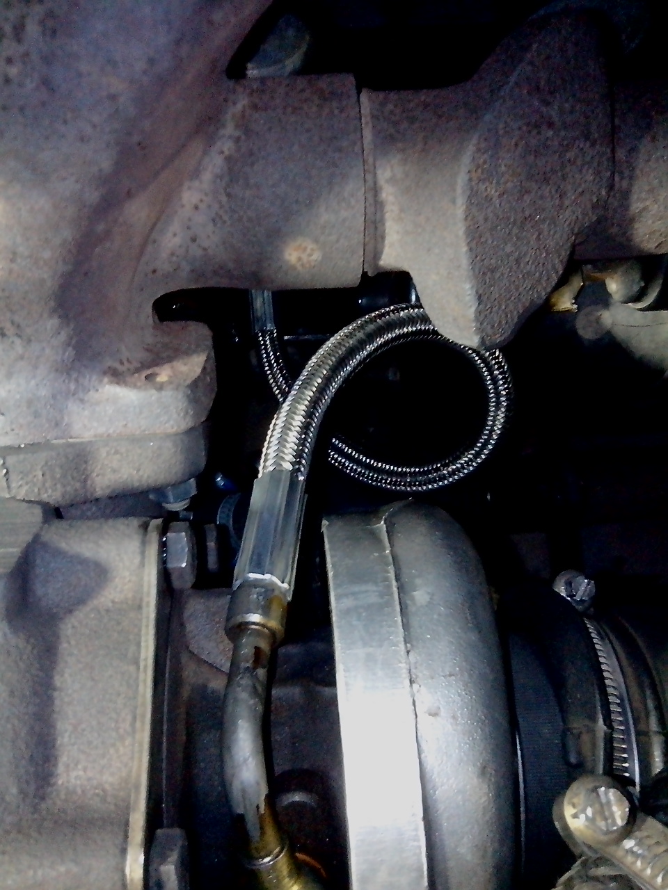

j'ai récupéré la durite aujourd'hui chez un pro du flexible.
Il à récupéré les anciens raccords sur lesquels il a fait sauté le sertissage, puis serti la nouvelle durite de qualité supérieure selon lui .
Il m'a déconseillé les raccords à bague conique, trop de problèmes selon lui, Il ne le fait plus depuis de nombreuses années.

nanard833 a écrit : Il à récupéré les anciens raccords sur lesquels il a fait sauté le sertissage, puis serti la nouvelle durite de qualité supérieure selon lui .
dommage qu'il ait serti avec des mors trop petits par rapport a la cote de sertissage, pour les raccords a "bague conique" , cad bague taillante a sertir ...je ne partage pas son avis, loin s'en faut...
le plus important étant bien sur que ton projet avance :sm2:
Re: Greffe d'un TD 2502 sur mon disco 300 tdi
OLIV29 a écrit :dommage qu'il ait serti avec des mors trop petits par rapport a la cote de sertissage
En effet ce n'est pas ce qu'il y a de mieux mais bon ça m'a l'air robuste à défaut d'être esthétique....et pour le moment, pas de fuite...100 € le bout quand même à ce prix là je m'attendais à mieux :mrgreen:
OLIV29 a écrit :pour les raccords a "bague conique" , cad bague taillante a sertir ...je ne partage pas son avis, loin s'en faut...
tu peux nous en dire plus ?
OLIV29 a écrit :le plus important étant bien sur que ton projet avance
oui c'est l'essentiel j'ai augmenté la pression du turbo à 0.6 bars, pour l'instant, je n'ai pas encore retrouvé le même couple à bas régime qu'avec le turbo de la Croma mais je n'ai pas non plus touché à la vis de butée, j'attends encore un peu :mrgreen:

ben de la bague taillante 24°, j'en monte depuis une vingtaine d'année, et quand c'est monté dans les règles de l'art, pas de soucis.niveau étanchéité(a des pressions bien supérieures a ce qu'on peut trouver sur nos véhicules), c'est au moins aussi bien que du JIC comme tu as.pour le sertissage avec des mors trop petits entraîne un serrage moins uniforme mais avec le peu de pression qu'il y a ça devrai le faire(surveille quand même régulièrement).
pour la qualité du flexible, tube téflon et tresse inox pour les deux...qualité identique pour l'ancien comme le nouveau mis a part que l'ancien est monté avec un sertissage basse pression(40b max)...
100€...quoi dire...ça fait très cher...mais ça fonctionne c'est l'essentiel :wink:
cet aprem j'ai pris une photo de l'installation qui a l'air de se porter comme un charme depuis + de 6000 bornes
la couleur a un peu évolué sous les effets de la température mais la pièce est intacte
