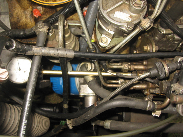

L'idéal pour contrôler et corriger l'avance, étant, un comparateur pour vérifier que la levée correspond bien à 1,54mm, quand tu es au point mort haut.
13)
