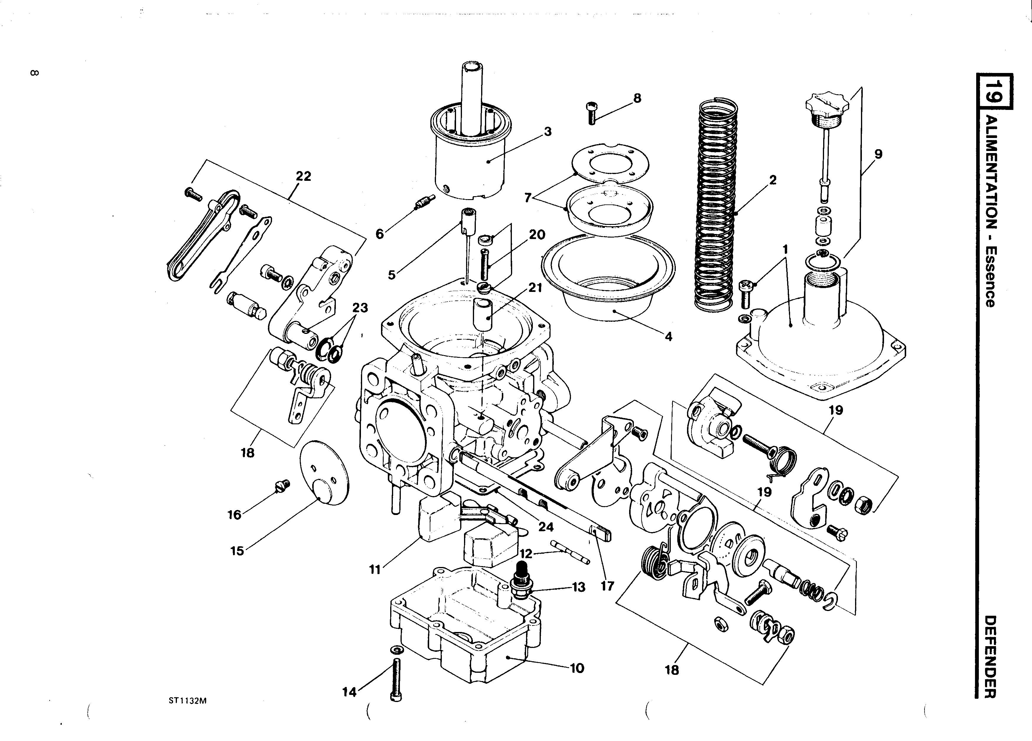

Quel est le type de carburateur sur ton range, car 86 tu es dans une année charnière.
Soit ce sont des zénith, dans ce cas avant tout intervention de réglage, je te conseillerais de changer les membranes, problème de ralenti et surconsommation connu du a ces membranes défectueuses (poreuses ou déchirées) repère 4. Ou alors ce sont des SU. Dans ce cas aussi, il y a des points à contrôler avant de se lancer dans un réglage.
Le niveau d'huile dans la cloche ou chambre d'aspiration (repère 3) est il correct ?
Le volet de papillon du carburateur est-il muni d'une soupape ? Si oui est-elle soudée ? (repère 16)
L'état des paliers de l'axe de commande des papillons sont-ils étanches ? (repère 18)
Le joint repère 11 est-il en bon état ? Enfin il faut déboucher et vérifier toutes les durites d'air que tu pourras trouver, et en particulier contrôler celle qui commande l'avance automatique à l'allumage et qui arrive sur la capsule sur l'allumeur.

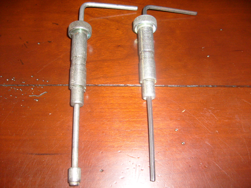

Les outils pour regler la hauteur des aiguilles : gauche Stromberg ... Droite SU

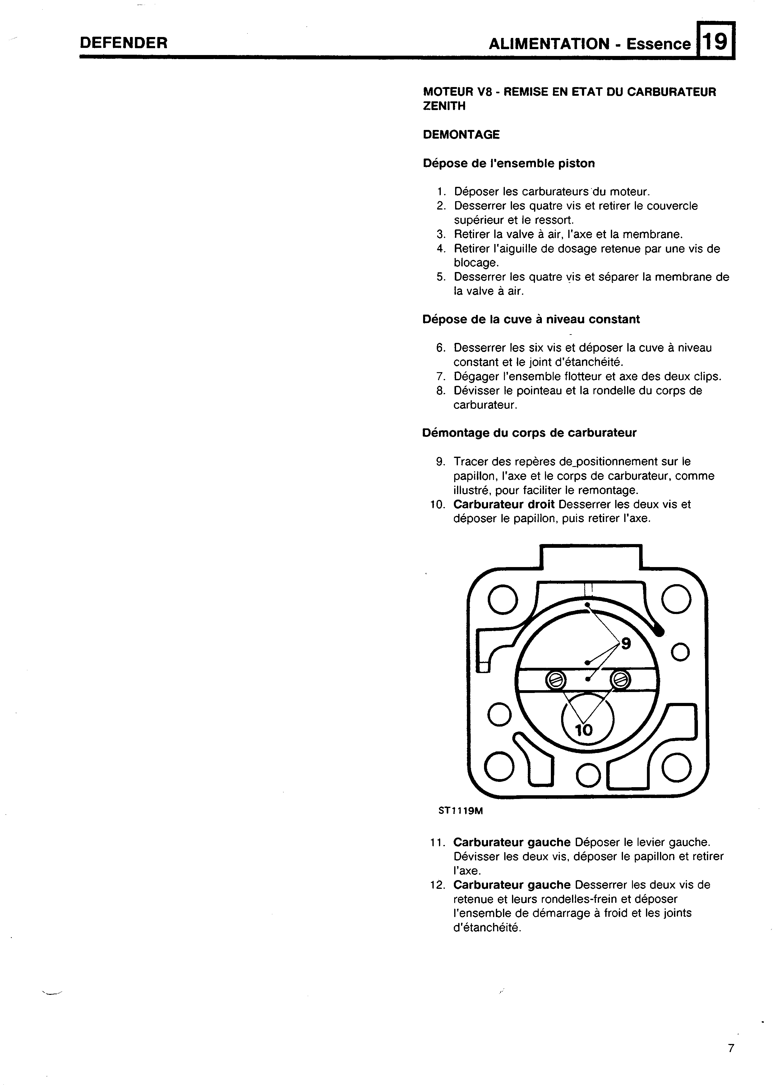

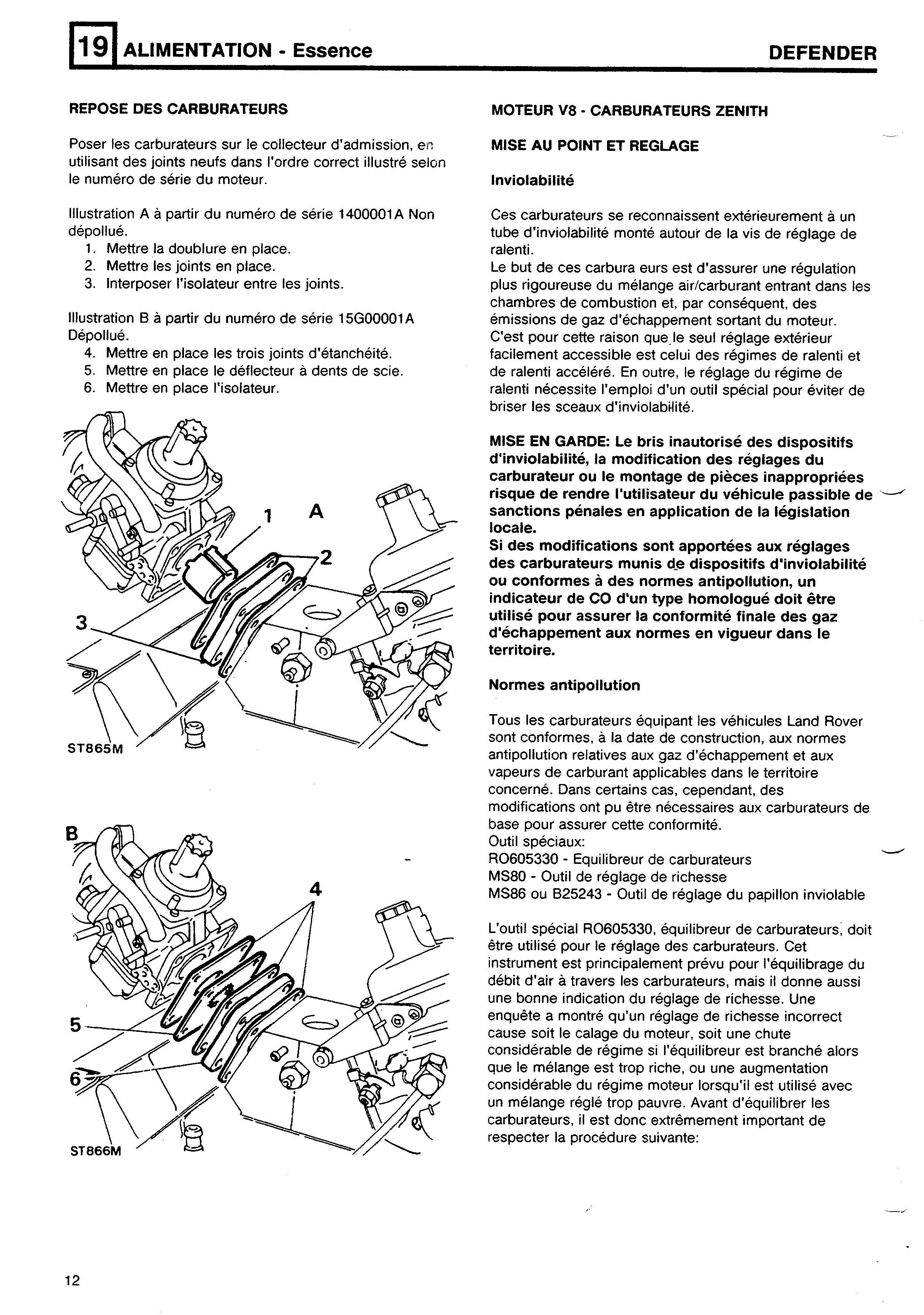

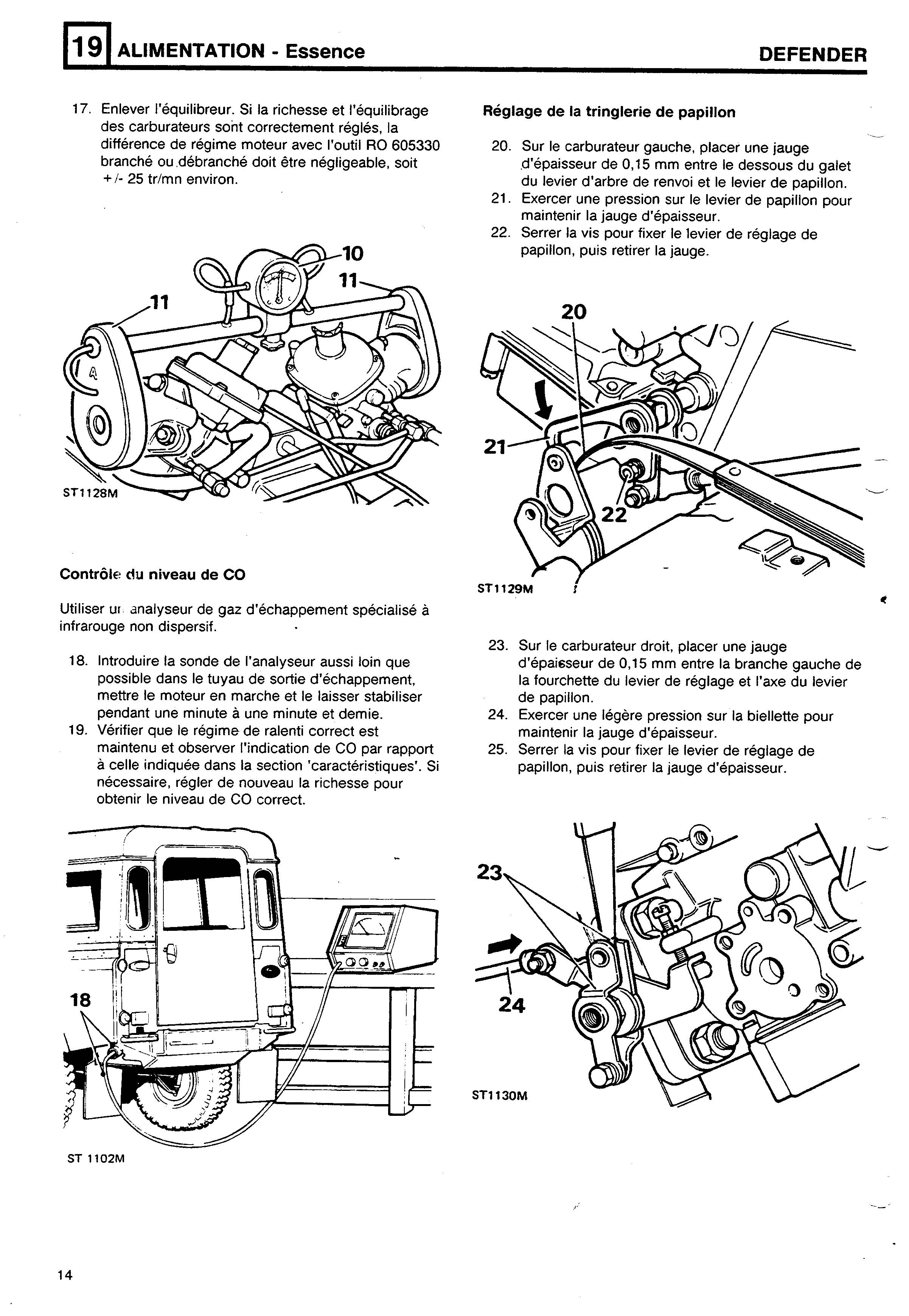

Mais si c'est un carburateur à membrane, avant d'attaquer quoi que se soit, je prendrais un kit de réfection comprenant membranes et aiguilles. Il faut également contrôler et souder les petites soupapes sur les papillons si il y en a et que ce n'est pas fait.
La suite de la documentation si les Zénith équivaux aux Solex.
1) Remise en état : 2) Légende de l'éclaté précédent : 3) 4) 5) Mise au point réglage. 6) 7) 8 ) Bon courage
