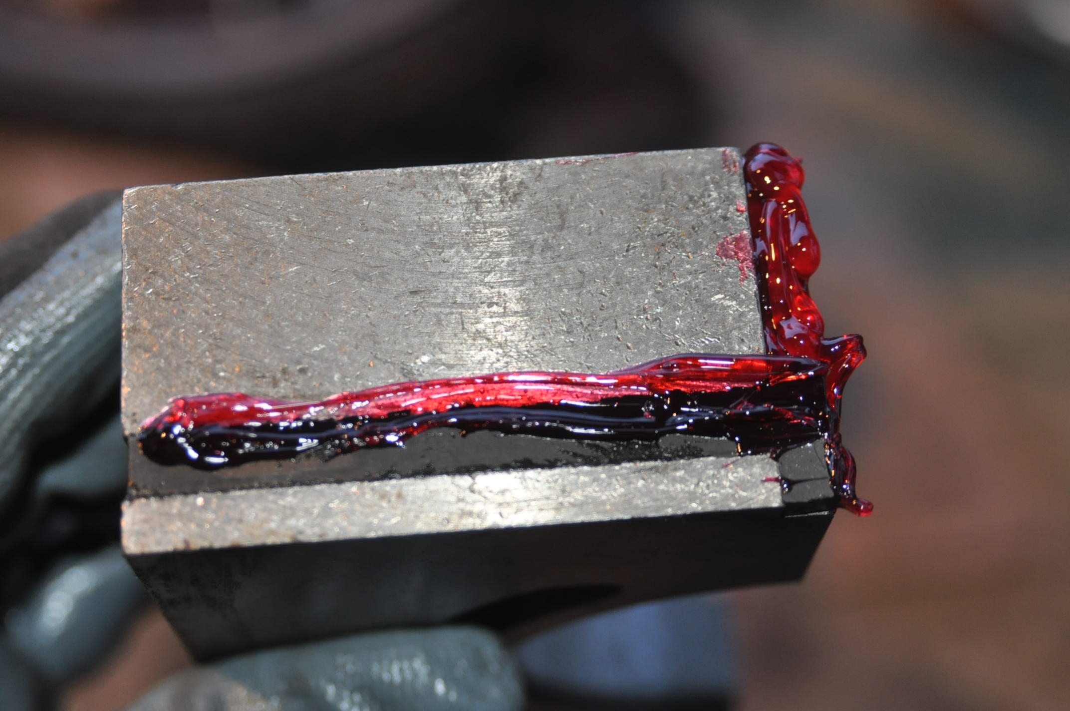

6) Un petit peu de pâte à joint mince sur la face nord, coté carter volant moteur.
7) Ben après avoir vendu mon âme au diable pour la 6 ou 7ème fois dans ma petite carrière de mécano amateur, force est de constater que ce coup ci, je n'y arriverai pas. Est la matière du joint? Mystère. Bon ben on ressort le truc a peine rentré, on essuie la pâte joint, on prend le cuter, et on retaille un costard aux ERR913.
8 ) De la pâte à joint pour compenser les parties coupées et lubrifier l'introduction si je puis dire...
9) Et malgré tout ça, cela ne l'a pas fait, ce n'est pas rentré pour cette fois là, il se mettait mal au fond; se tordait: et se déchirait trop, donc remise en place de l'ancien joint avec de la pâte, depuis, toujours pas de fuite au palier arrière sur ce 300 depuis 3 ans.

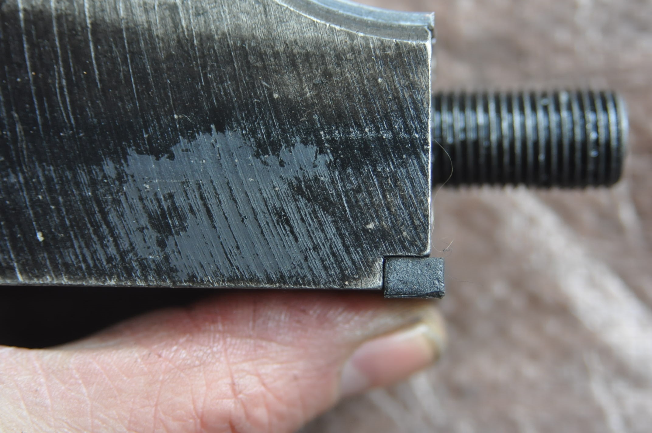

10) Les marques sur ton palier arrière ne m'étonne qu'a moitié, dans quel état étaient les joints en T ? Sachant que de surcroit leur utilité est toute relative d'un point de vue étanchéité regarde la 7 ème photo, il y a un beau trou pour laisser passer l'huile des deux coté du palier bien sur. Donc sur le haut du palier la où se fixe le carter d'huile entre le carter de volant moteur et le palier, je veux bien un peu de pâte à joint car effectivement a ce niveau là l'huile peu sortir mais sinon, le rôle de joint je ne l'ai jamais vraiment bien compris, et si quelqu'un a une méthode pour son introduction en toute sérénité, je suis preneur.
Ben oui, ses coussinets ne présentaient pas une usure irrégulière, donc je pense que tu peux le remonter sans problème, ni coup de lime.Si non peut être devrais-je le remonter tel quel ?
Tiens? Effectivement, est ce que cela correspondrait au piston avec les coussinets usé, différent des autres ? Cela voudrait dire, qu'il s'est passé quelques chose dans ce secteur soit à la mise en place par le précédent mécano, soit dût a une casse bizarre, genre crépine d'huile ou autre. Du moment que le débit n'est pas affecté, ce n'est pas grave, le redresser un peu peut-être, mais avec méfiance, car fragile. Il y a un gauche et un droit, les détrompeurs ne sont pas du même coté il y a l'ETC6531 et l'ETC6532.Stéphane a écrit :Encore plus fort !

Le plus étonnant c’est que l’impact est sous le palier à l’endroit qui appuie sur le bloc.Ah oui! Le précédent mécano a dut taper comme une brute pour le remettre. C'est vrais qu'il est très dur à positionner à cause du joint en T (ERR913). A sortir déjà il n'est pas évident du moins moteur en place il faut utiliser le trou fileté de la vis du carter d'huile pour le sortir:

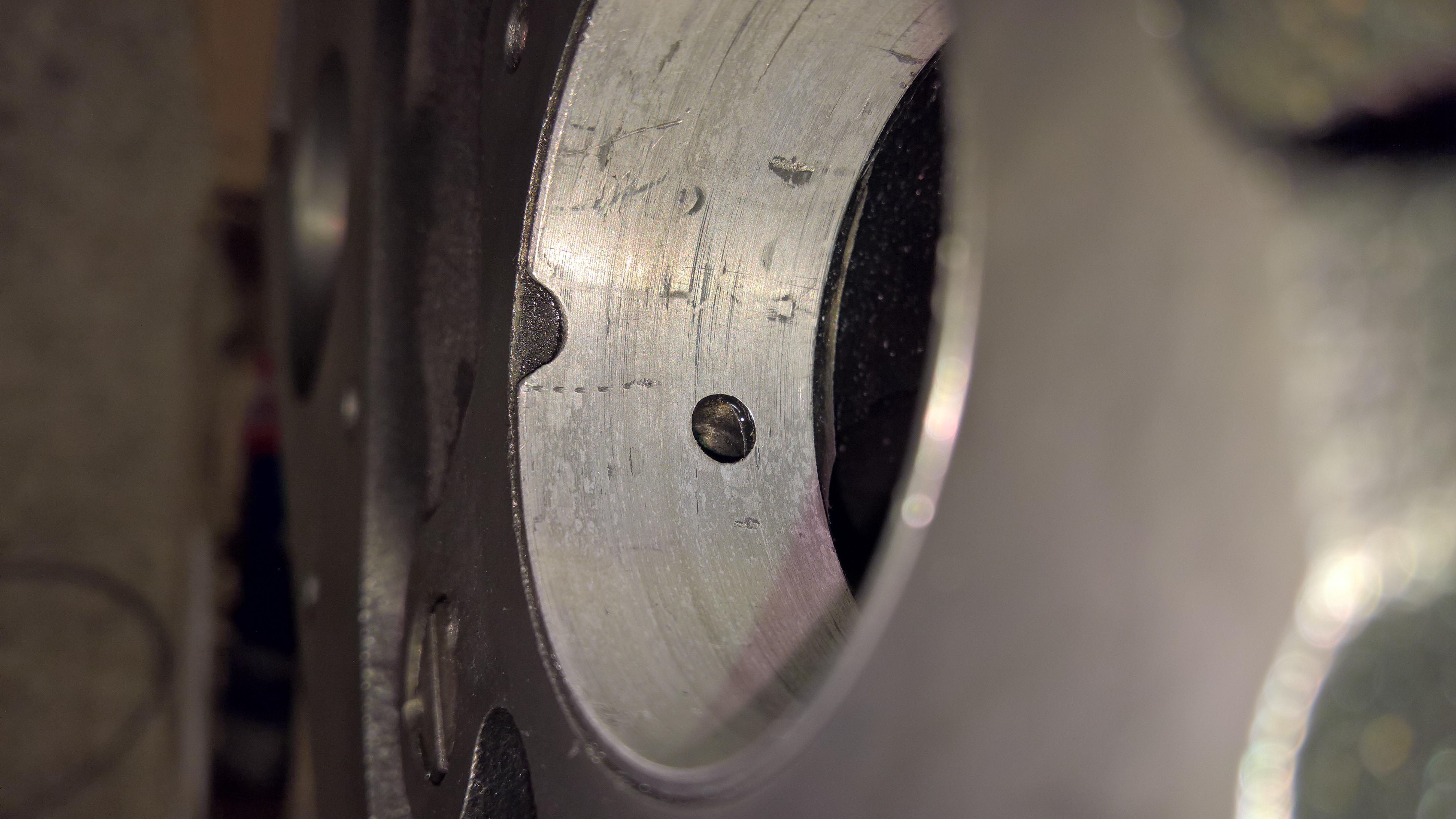

Je voudrai changer les coussinets d'arbre à came :
- Comme tout est démonté autant repartir sur du neuf surtout avec un arbre à came neuf.
(J’espère bien refaire plus de 300 000 km avec le bloc après la révision)

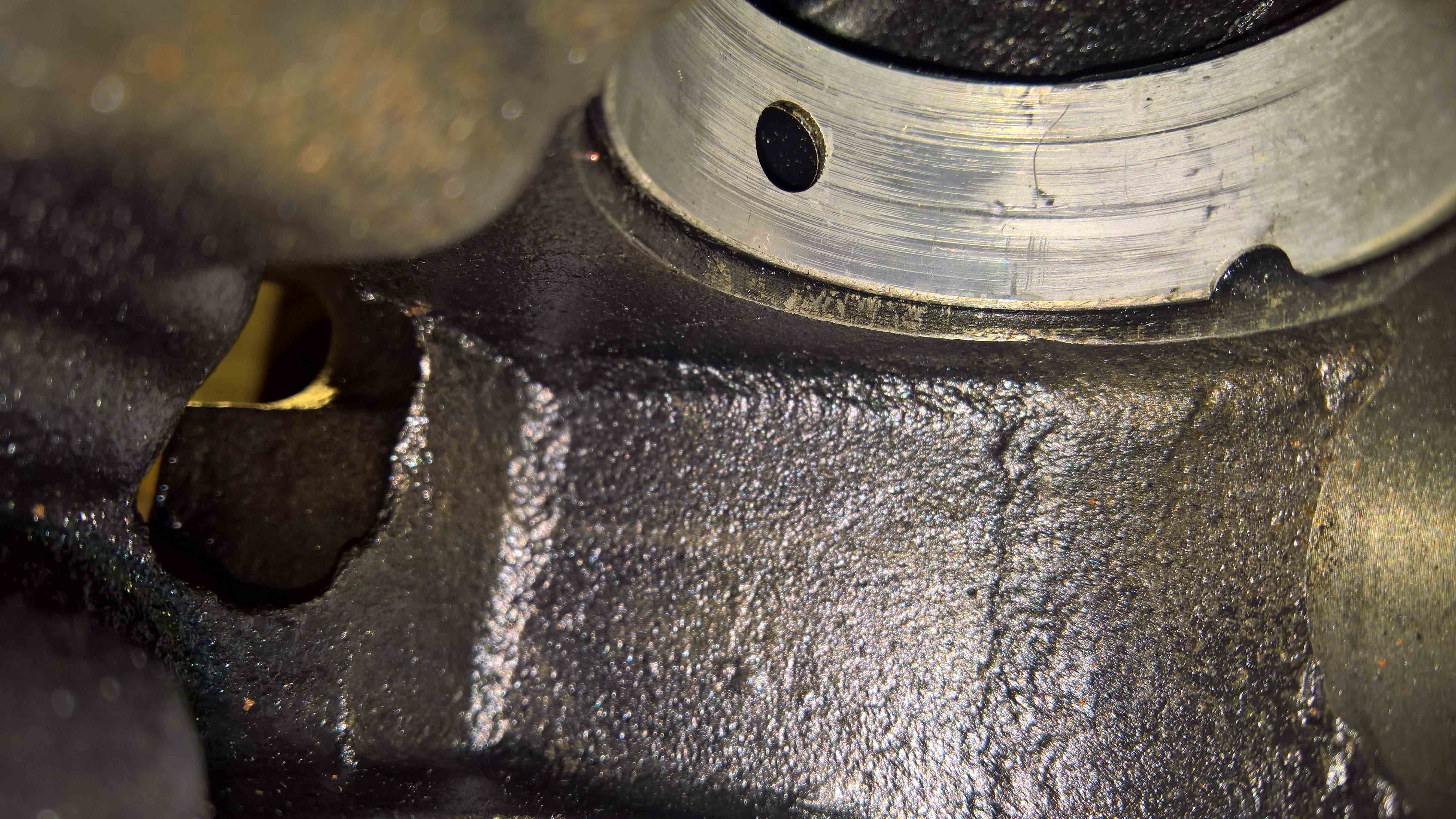

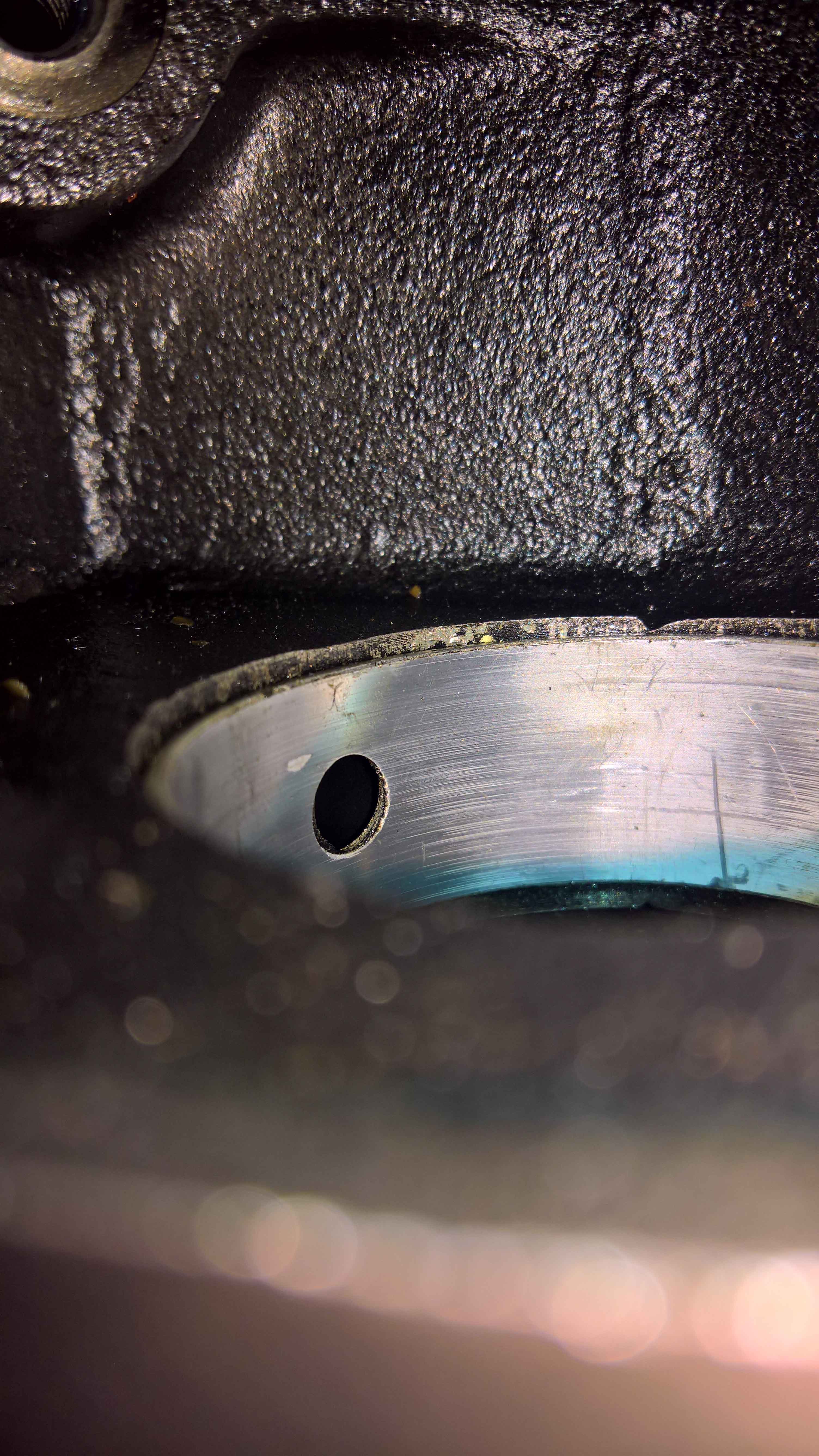

- J’ai l’impression que certains trous de lubrification (palier/bloc) ne sont pas bien en vis à vis voir photo.
Je ne pense pas que cela nuise à la lubrification mais comme je ne sais pas si ce sont les coussinets d’origines ou s’ils ont été remontés par le mécano qui a bâclé le reste…je me sentirais plus tranquille avec des neufs. Le problème

1) Le démontage implique leurs destructions, donc leur redémontage aussi en cas de problème d'alignement
2) l'alignement est délicat, il y a une petite encoche de repérage à utiliser pour être sûr de tomber aligné avec le trou de lubrification. 3) Celui du fond est difficile d’accès, certes, il y a la pastille de dessablage au fond, mais si elle est en bon état et étanche, ben je n'aime pas trop y toucher. Tiens tant que tu y es, inspecte les bien ces pastilles (rouille intérieur) en cas de doute, change les. Vois cette inter de nanard Du joint pistolet au pastilles de dessablage
4) le honage se réalise à l'aide d'une machine à honer... C'est un travail de finition ou de polissage, un rodoir aussi peu faire l'affaire vois ce petit article: machine de finition. Car les défauts de fabrication ou de montage, abime ou déforme toujours un petit peu.
5) Prend un jeu d'avance (23,40£), même si il ne te servira pas, tu seras beaucoup plus serein, et cela est aussi efficace voir même plus qu'un cocktail de Lexomil; Pozac; Sertraline... Et bien meilleur pour la santé.
Pour le honage, soit tu cherches l'outil de bon diamètre, soit avec le doigt et un papier de verre super fin (300 a 600) sur les endroits douteux.

Le remplacement des paliers d'un arbre à cames dans un carter en fonte nécessite impérativement un passage à l'aléseuse en ligne une fois les paliers neufs en place... Ce n'est pas du tout la même chose qu'un simple honage (l'objectif n'est pas d'obtenir un état de surface mais l'alignement absolu des paliers).
Qui, lui-même et pour les mêmes raisons, doit être précédé d'une vérification au marbre de l'alignement et de la géométrie des paliers de l'arbre à cames.
Sinon, on ne peut pas garantir la tenue des paliers, surtout en cas de fort doute sur le passé du moteur.
Peu de gens s'y risquent, ce d'autant plus que ces paliers ne s'usent pratiquement pas. J’ajouterai que l'absence de point dur à la rotation manuelle n'est pas suffisante pour qualifier la géométrie correcte de ce type de palier (le désalignement pur ne provoque pas de point dur).
L'alignement des trous de graissage du coussinet avec celui du carter, c'est le ba-ba du boulot. En principe, la mise en place est assurée grâce à un mandrin qui permet de se repérer par rapport aux différentes pièces. A la fin, on contrôle l'alignement des perçages avec un petit miroir de dentiste.
Sur la mise en place du palier arrière et de son joint, là aussi, j'ai quelques inquiétudes : les joints T se montent obligatoirement avec des joues réalisées avec des feuilles de clinquant (le tout lubrifié à l'huile moteur) vu qu'avec les doigts, ça ne rentre jamais (c'est le principe, car si le joint n'était pas forcé, il ne serait pas étanche). Les clinquants maintiennent les joints et ce sont eux qui permettent la mise en place du palier en frottant le long du bloc... Une fois le palier en butée à sa place, il suffit de retirer les clinquants : avec leur état de surface, ils glissent sans difficulté sans abîmer quoi que ce soit.
Faire l'étanchéité à la pâte de toutes les faces, c'est prendre le risque d'obturer partiellement les canalisations de graissage si on a la main lourde, de générer une fuite si on l'a trop légère.

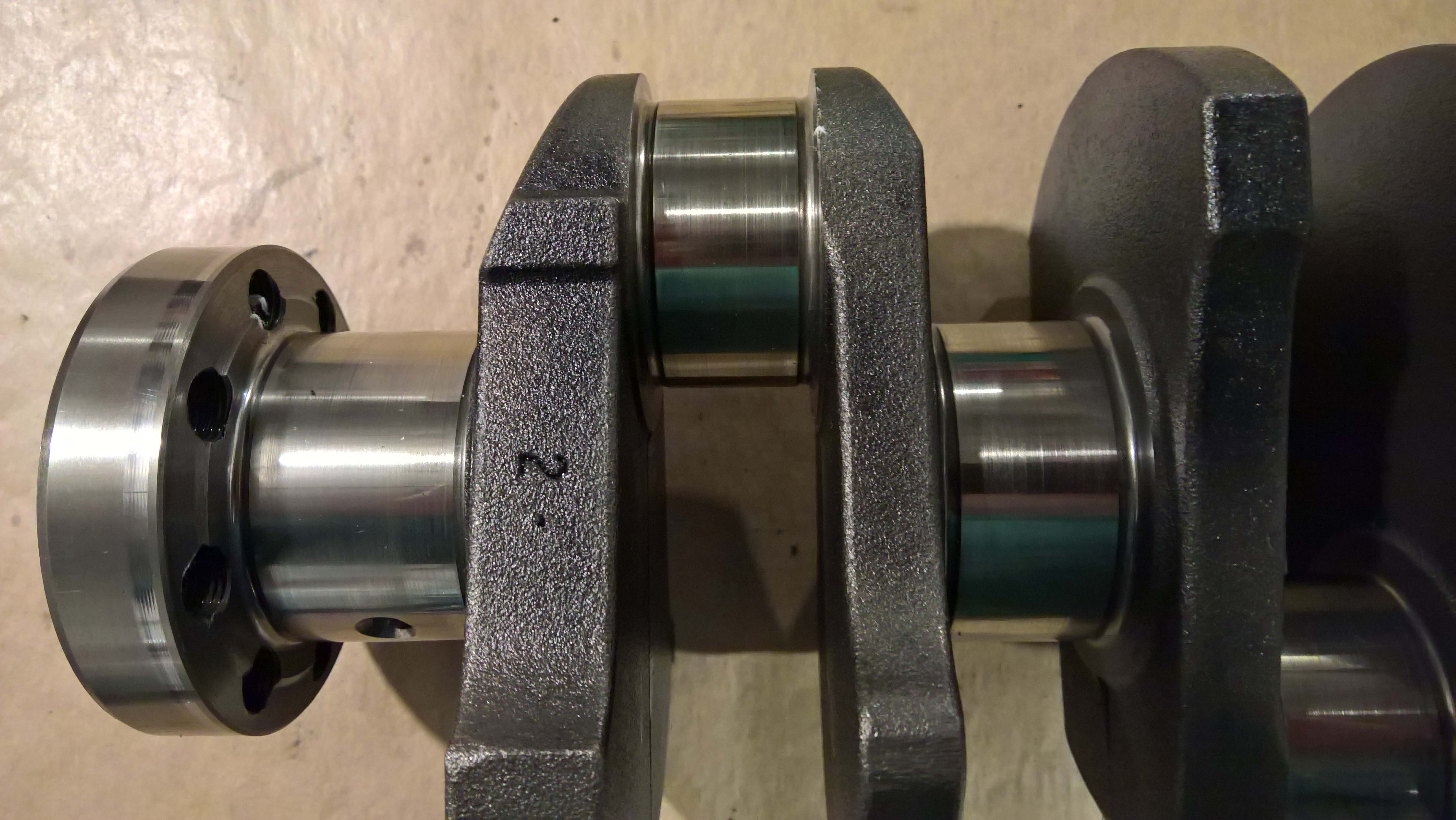

Et voilà le vilebrequin avec ses manetons et tourillons :Je vais regarder plus en détail les clichés de la ligne d'arbre ce WE. Si tu as le plus intéressant, à savoir les photos des manetons et tourillons, je suis preneur...
J'ai une légère marque sur les tourillons (curieusement plus marqué du coté droite que gauche sur chaque tourillon).
Defender 300 Tdi - 130 camper - 130 - 90 Highlander - 90 EASTNOR
Defender 2.2L - 130 - 110 - 90 -
- Messages : 13637
Re: Remise en état d'un bloc 300 Tdi
Cela ne devrait pas laisser des stries telles qu'il y a sur les deux photos.Stéphane a écrit : J'ai l'impression que le honage laisse de micro-stries n’est-ce pas embêtent pour un coussinet ?
Il me semble même voir des traces de micro grippages.
Je ne peux rien dire sur la durée de service si tu ne changes pas les coussinets.

Je m’inquiète pour mes manetons. Ils ont de micro stries + une ‘marche’ sur le côté que l’on sent nettement avec l’ongle
Dois-je faire polir le vilebrequin ?

En tous cas, la manip préconisée par le manuel d'atelier ne me plaît guère : il faut qu'on m'explique comment on parvient à tailler proprement ce type de joint sans tout bousiller... Quant à forcer le joint à rentrer avec deux pauvres cales biaises, je n'y crois pas du tout non plus!
Le croquis ci-dessous illustre la manière de procéder adoptée par la plupart des constructeurs (là, c'est du Peugeot, mais c'est à peu près pareil pour tous). C1 sont bien sûr les deux clinquants.
Perso, je me confectionne un outil similaire avec une cale en bois dur ; il faut la tailler assez finement, l'objectif étant que sa largeur soit inférieure d'environ 0,5 mm à celle du palier. Préalablement, il faut vérifier le jeu latéral entre le palier et le carter, ceci afin de déterminer l'épaisseur optimale du clinquant. En pratique, l'idéal est d'utiliser un clinquant de 0,15 mm.
Je les fixe sur la cale avec des clous de tapissier.
Je fixe aussi un plat sur le dessus de la cale, ce qui me permet de visser l'outil sur le palier. Je me bricole une petite poignée comme sur le croquis, histoire de bien contrôler le déplacement du bidule.
On prépare le palier en mettant en place les joints et éventuellement, on colle le demi-coussinet avec un soupçon de graisse si on a peur qu'il tombe.
Après avoir lubrifié les clinquants (intérieur & extérieur) il faut présenter l'ensemble avec un angle de 45° par rapport à la verticale (la poignée de l'outil est donc inclinée vers le bas). Il faut pincer légèrement les clinquants avec les deux doigts de la main libre, ce qui comprime les joints et permet leur introduction dans le bloc moteur.
Une fois l'angle du palier à peu près dans le plan vertical, on redresse l'outil ; puis on achève la mise en place en descendant l'ensemble jusqu'à ce que le palier soit en appui sur le bloc.
Ensuite, on approche les vis de palier à la main (ne pas serrer ce qui comprimerait le joint, juste immobiliser les pièces) et on retire doucement l'outil horizontalement, ce qui a pour effet (le léger frottement des clinquants les « force » du bon côté) de placer parfaitement les joints.
Une fois l'outil retiré, on serre le palier au couple et basta.
Je n'ai jamais eu de galère en procédant ainsi, même avec des joints fibres ou liège super fragiles.

En ce qui concerne les portées du vilebrequin, c'est difficile de juger à partir des photos, mais il me semble, ce que tu confirmes apparemment, qu'il y a quelques légères rayures sur les manetons 2 et 3. Sont-elles perceptibles à l'ongle?
Lorsqu'on entreprend des travaux de ce type dans le but de conserver le véhicule et lui donner une deuxième vie, il est toujours intéressant de ne rien laisser au hasard.

Pour le vilebrequin vu que :
- je ne suis pas équipé pour mesure les diamètres
- que je n'ai pas de V pour mesurer le voile éventuel.
- les rayures sur les manetons ne sont pas perceptibles à l'ongle sauf celle la plus 'à l'extérieur'
Peut-être aurais-je intérêt à porter le vilebrequin en rectification. Il sera mesuré et j'aurai toute les cotes. Par contre je ne connais pas le prix.
Si c’est onéreux alors j’achète un vilebrequin neuf à 348 € (quand même) Avantage immédiat : il n'y a plus qu'a le monter avec les glyco standard et je suis tranquille pour un moment.

Un vilebrequin est une pièce maîtresse de forge très sollicitée en fatigue que je n'achèterai pas en dehors du réseau Land Rover. Pareil pour les bielles : même gauchies ou flambées, un atelier digne de ce nom peut les récupérer. Bref, toutes ces pièces peuvent être sauvées...
