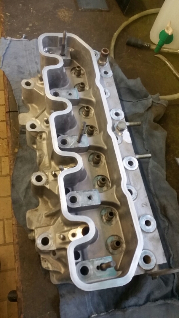

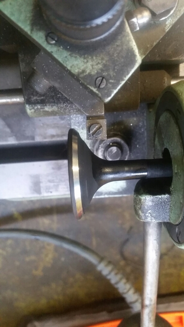

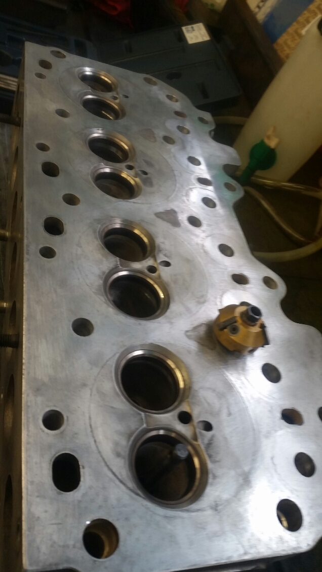

Quelques nouvelles, un ami mécano de précision à sorti ses vieilles machines. On a placé la culasse dans un bain nettoyant toute la nuit. Elle est sortie nikel.
Au final y a trés très peut de calamine, c'était surtout très gras

Enssuite les injecteurs seront révisés. (Ils sont resté dévisser et non protégé de l'humidité)
Puis un petit rodage pour s'assurer de la bonne étanchéité. On remonte le tout avec du neuf,
On règlent le jeux aux soupapes, et hop.

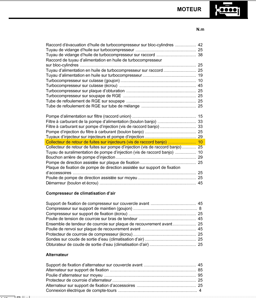

J'arrive bientôt à la fin du remontage, j'aimerai juste savoir les couples de serrages pour l'admission d'air et le collecteur ? J'ai vue 45nm pour l'admission (juste?) Et rien pour le collecteur.
Ca a pas l'air évident à voir l'éspace qu'il y a.
Et savoir si y a un couple pour les visses du trop plein des injecteurs.

Tu te plantes collecteur admission : 25Nm et collecteur d'échappement : 45Nmxavxav a écrit :J'ai vue 45nm pour l'admission (juste?) Et rien pour le collecteur

Salut,xavxav a écrit : j'aimerai juste savoir les couples de serrages pour l'admission d'air et le collecteur ? J'ai vue 45nm pour l'admission (juste?) Et rien pour le collecteur.
Ca n'a pas l'air évident à voir l’espace qu'il y a.
A+Et savoir si y a un couple pour les vis du trop plein des injecteurs.

Ou lala, merci.
S'il y a d'autres fiches pour les couples je suis preneur, j'ai encore d'autres choses à refaire/vérifier.
Merci. Bonne semaine
