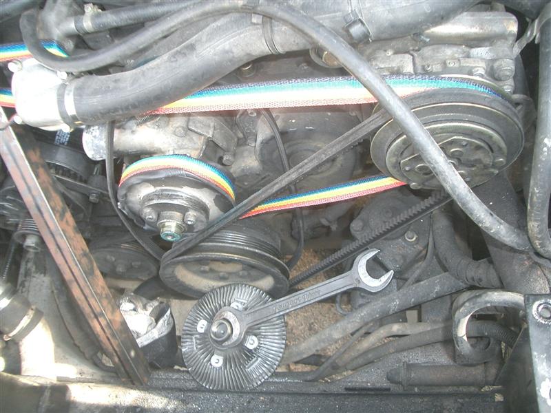

ayant pris un peu d'assurance grâce vos conseils sur différents thèmes je souhaiterais changer mon visco.
1/J'ai acheté la clef qui permet de dévisser le visco mais impossible de bloquer la poulie de la pompe à eau (faut il un outil spécial ?)
2/ sur le 3.5 il s'agit bien d'un pas inversé non ?
Merci d'avance
visco def V8

Le pas est bien inversé ...
Dés fois effectivement ça n'est pas évident à débloquer .
Je bloque comme je peux la poulie et un grand coup sec sur la clé avec un marteau ...

Une sangle à cliquet et un tube solide permet d'immobiliser la rotation :lorange a écrit :Le pas est bien inversé ...

Merci je vais essayer la sangle à cliquet mais sachant que si je peux je garderai bien mon radiateur en place ça ne va pas être évident
