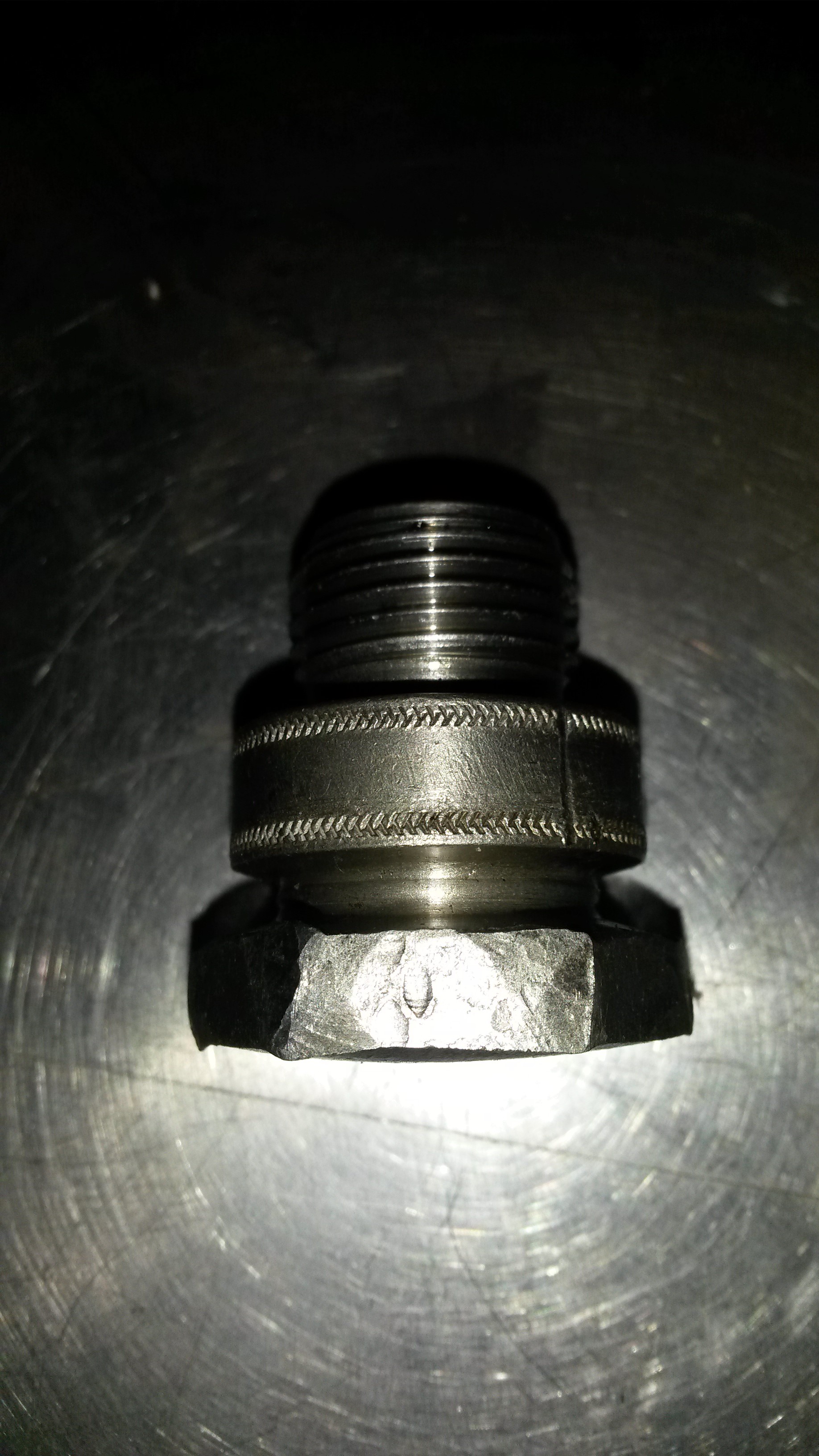

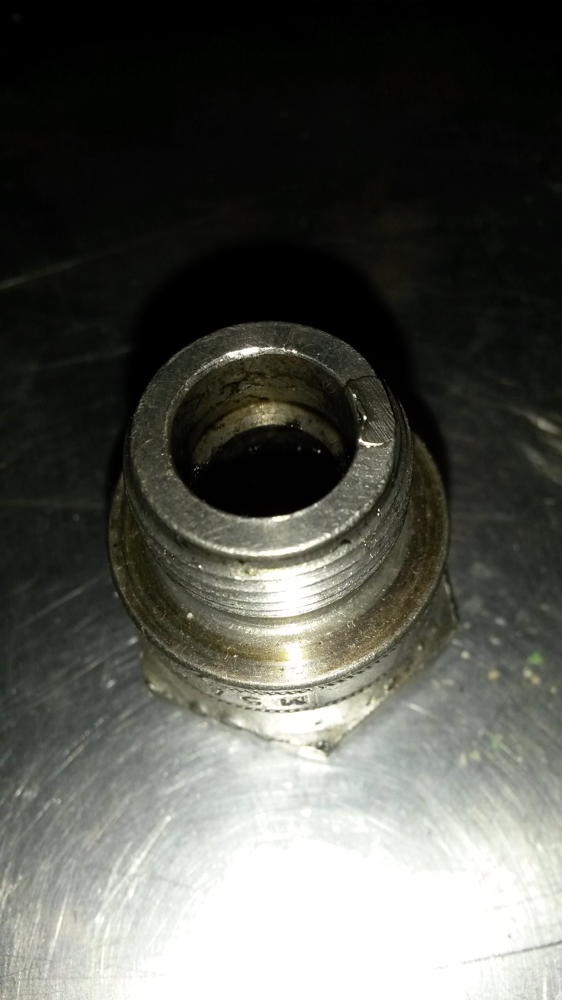

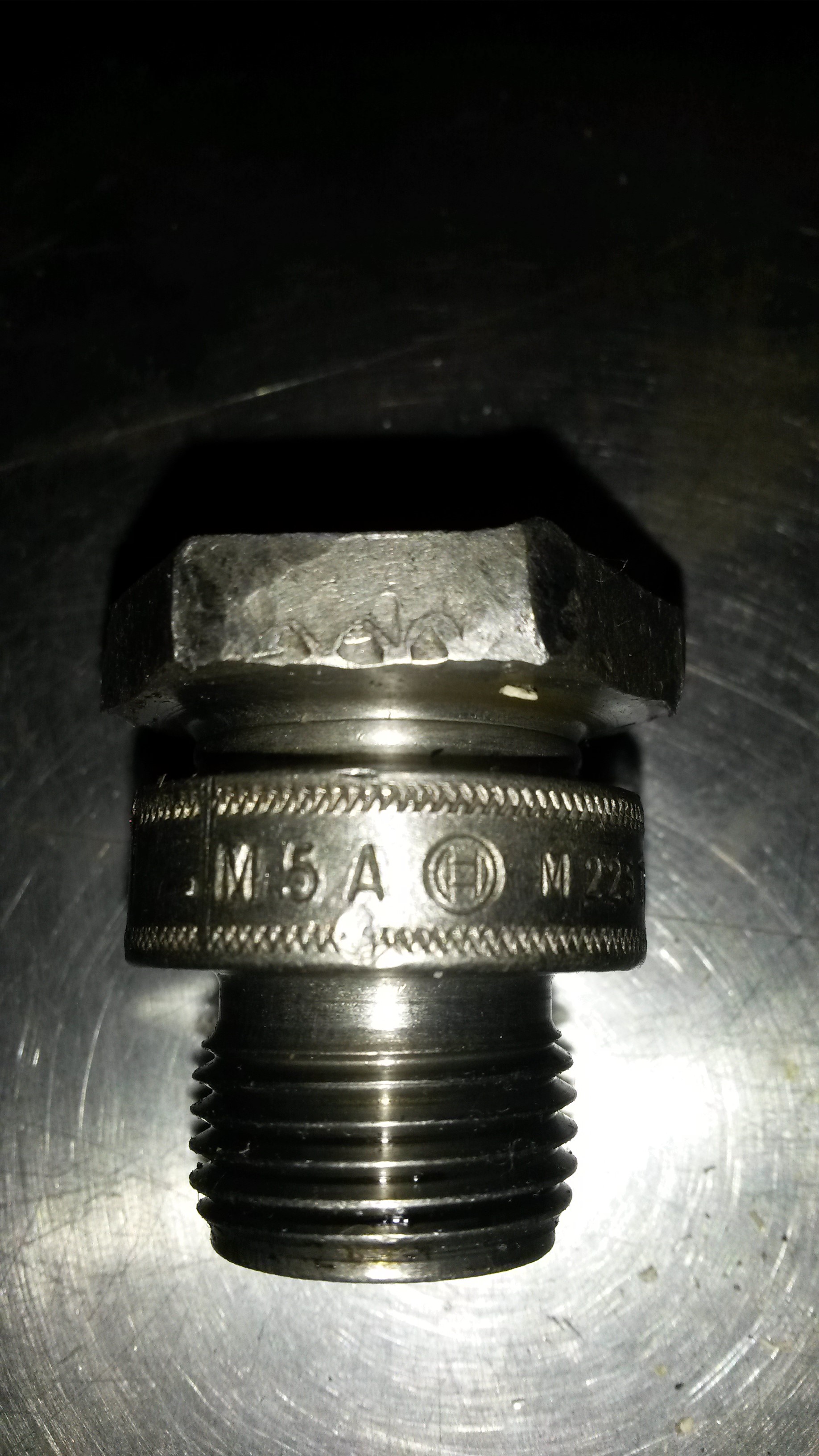

Ayant eu à faire la révision complète de mon Defender 110 Td5, mon garagiste m'a dit que le bouchon de vidange moteur n'était pas le bon ...
Les amateurs d'énigme seront intéressés par ces quelques photos : regardez les bien en détail et dites moi que quoi il s'agit ...
je précise que j'ai roulé avec ce bouchon depuis que je l'ai acheté d'occasion, mais que j'ai remis un bouchon d'origine, suite à cette révision !
Un dernier indice ?
Y a rien à gagner, juste de quoi affûter votre perspicacité, et se dire que le jour où le bouchon de vidange se fait la malle, on peut le remplacer par ce type de bouchon, qu'on trouve chez tous les mécanos : le pas de vis correspond, il suffit "juste" de modifier, mais modifier quoi ?
J'attends vos réponses !

C'est un culot de bougie .
Re: Un drôle de bouchon de vidange !
exactement de la marque BOSCH

Ils sont forts quand même, sur la FAQ !
En rien de temps, ils vous trouvent ce que c'est, et vous citent même la marque !
Bon, au delà de l'anecdote, quand on n'a pas de bouchon de remplacement, prendre une bougie, éliminer l'électrode centrale et la porcelaine, puis scier et limer l'électrode latérale, enfin boucher le trou central, et voilà ...
Reste à déterminer si le pas de vis est le même que celui du carter ? Ceci fera (peut-être ?) l'objet d'un nouveau débat ...
Pour ma part, mon garagiste a repris un bouchon de vidange de Renault, je ne peux donc pas dire si le carter a été re-taraudé, ou pas.
Reste à vérifier dans la durée qu le nouveau bouchon ne fuit pas !
