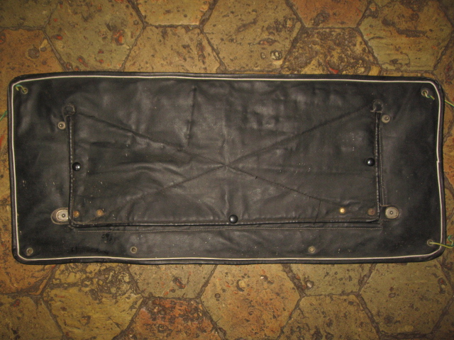

Salut, heureusement Land Rover à tout prévu, même dans le genre "tièdiseur": La petite écharpe de calandre pour l'hiver.
1)Pour: la fraîcheur ambiante, ou plutôt contre. 2)Pour: en côte et en tirant une remorque... Bien sur, on peut adopter la version carton...

L'echarpe est tres bien, et en plus on peut varier les couleurs pour rester a la mode !
