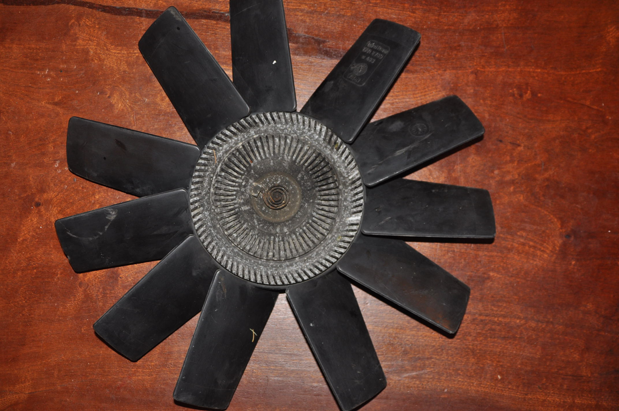

Salut, cela peut être le viscocoupleur malade. Lorsque tu roule tout va bien, le flux d'air est suffisant pour refroidir. La pompe OK, puisqu'il y a circulation d'eau. Si durites d'entrée/sortie radiateur chaudes, il y a donc circulation donc le calorsta s'ouvre. Radiateur encrassé aussi à vérifier.
1) Le viscocoupleur c'est la partie au centre du ventilateur avec les ailettes. A l'intérieur, il y a un liquide "visqueux" et des disques ( un jour j'en couperai un en deux...). Avec la chaleur, le liquide visqueux s'épaissi ce qui provoque une solidarisation du ventilateur avec son moyeu. A froid tu dois pouvoir tourner les hélices sans problème avec une légère résistance onctueuse. A chaud cela doit être beaucoup plus dure si visco OK. 2) L'écrou de 32 ( dit petit ). Il ne doit pas y avoir de jeux: Tu vois le jeux ou tu sents le jeux lorsque tu "branle" d'avant en arrière en tenant par l'extrémité des pales de l'hélice du ventilateur, si il y a du jeux pas bon. Souvent cela s'accompagne d'une présence même légère de "gras" genre trace de gasoil (liquide visqueux)répartie de façon homogène autour de l'écrou sur la partie aluminium. Pas bon là t'es sur, ton visco est en fin de vie.

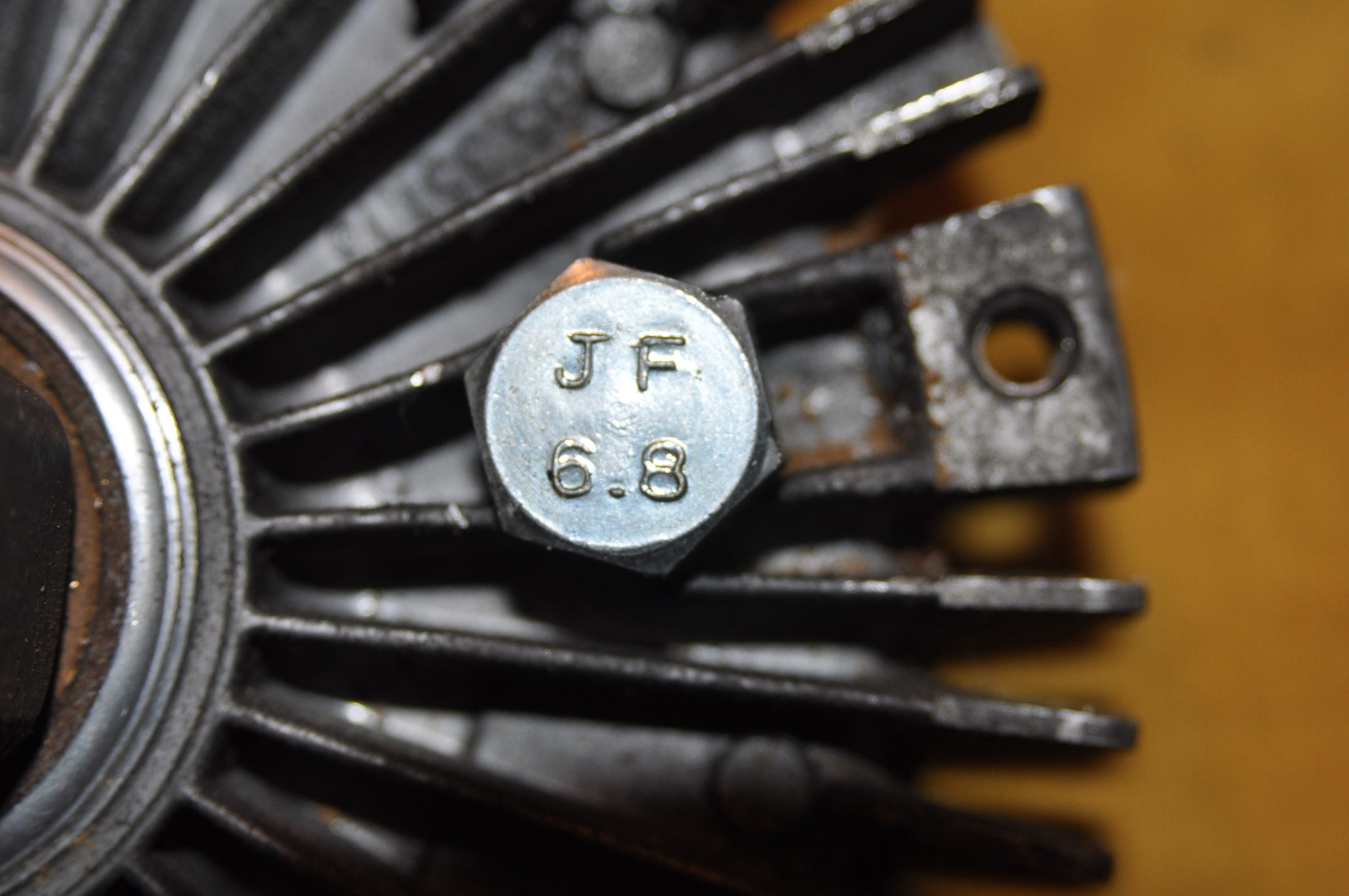

Les 4 vis BTR ou six pans creux servent à fixer le ventilateur au viscocoupleur.

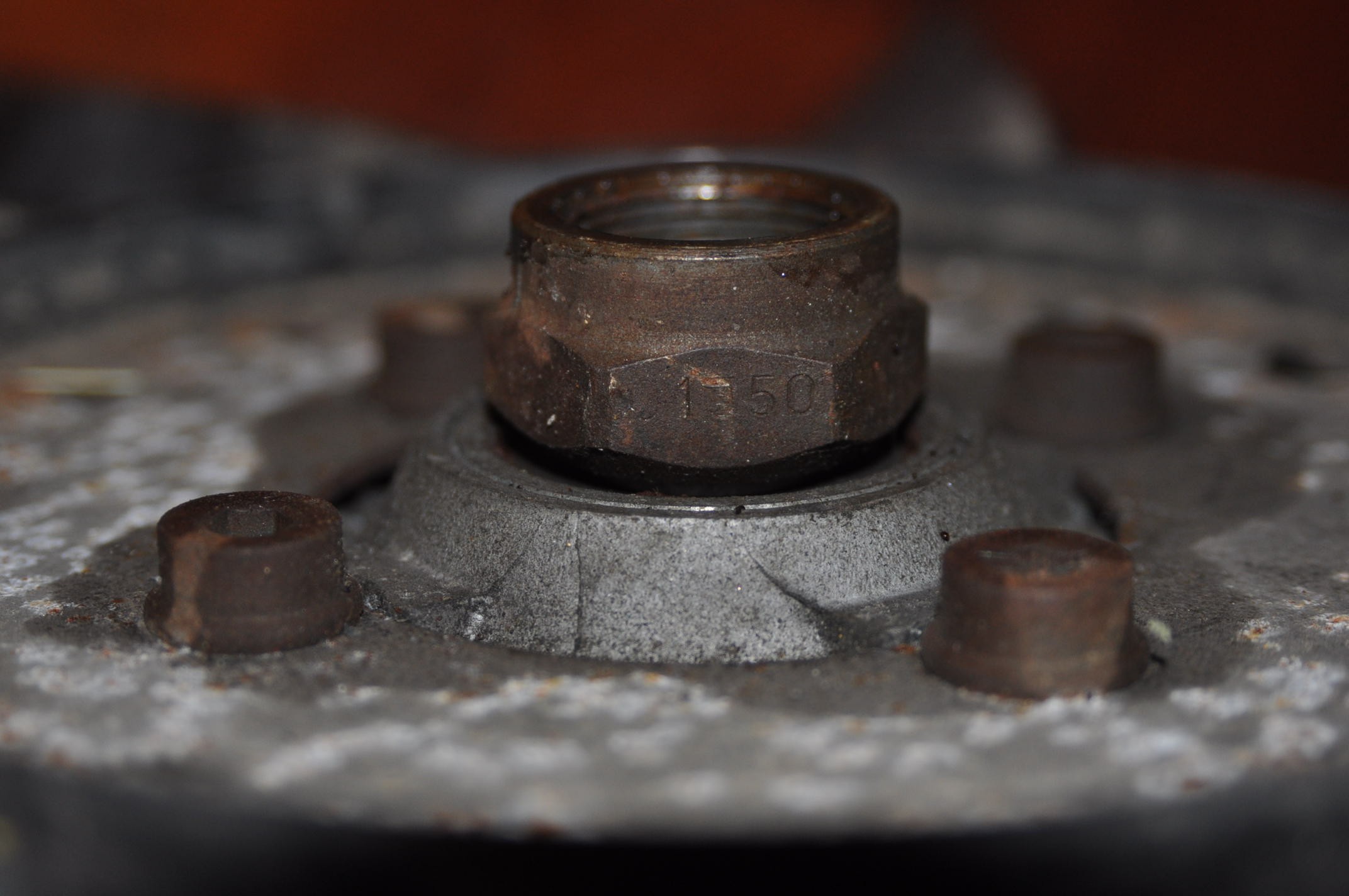

Je ne sais pas à quoi correspond le marquage sur l'écrou.
ATTENTION: jusqu'au 300Tdi et sur ton V8 l'écrou est un pas inversé, pour qu'il se ressert en fonction du sens de rotation. Sur les Td5 c'est un pas normal, on peut reconnaitre la différence car la forme de l'écrou n'est pas la même ( il est dit "gros") et ne présente pas de rétrécissement comme celui de la photo. 3) Lorsque l'ensemble viscoupleur et ventilateur sont placé dans le moteur, il n'est pas aisé de le démonter. Il y a deux technique: La bonne et l'africaine.
La bonne, celle qui est illustré, consiste a utilisé une clef de 32 coudée et amincie. Pour passer entre les vis de fixation de la poulie et celle du ventilateur (cause de amincissement )et allez chercher l'écrou dans le creux du moyeu du ventilateur ( cause du coude ).

Visible sur photo de l'hélice
Il me semble qu'en bout du visco (sur200tdi), c'est une bilame en spirale, qui en se déformant sous l'action de la chaleur, commande un axe robinet et limite ou ferme le passage du fluide.LØLØ a écrit :A l'intérieur, il y a un liquide "visqueux" et des disques ( un jour j'en couperai un en deux...). Avec la chaleur, le liquide visqueux s'épaissi ce qui provoque une solidarisation du ventilateur avec son moyeu. A froid tu dois pouvoir tourner les hélices sans problème avec une légère résistance onctueuse. A chaud cela doit être beaucoup plus dure si visco OK.

Oui c'est un bilame qui commande le visco, sur les V8 et VM avec 11 pâles sur le ventilo, il existe des ventilo avec moins de pâles et un montage différent! par contre, je n'ai jamais pu tester correctement le visco comme étant plus facile a froid et dur a chaud, ils me semblent toujours dur a froid et plus facile a chaud, mais en fait ca doit être la viscosité de l'huile qui donne cet effet...
Je ne serai pas étonné qu'on ne puisse pas vraiment les tester en tournant a la main!! par contre, un ventilo entrainé a 100% donne un souffle, moteur tournant sans rapport avec un visco a peine entrainé... testé avec une variante de la réparation a l'africaine de LØLØ, je m'étais fais un tout petit bout de fer plat en biais entre une vis de fixation du ventilo, et une vis de fixation de la poulie!! 100% efficace, et réversible!
Sinon, sur le V8 une clée non coudée et non amincie passe très bien, mais je sais que ce n'est pas le cas sur les mazout...

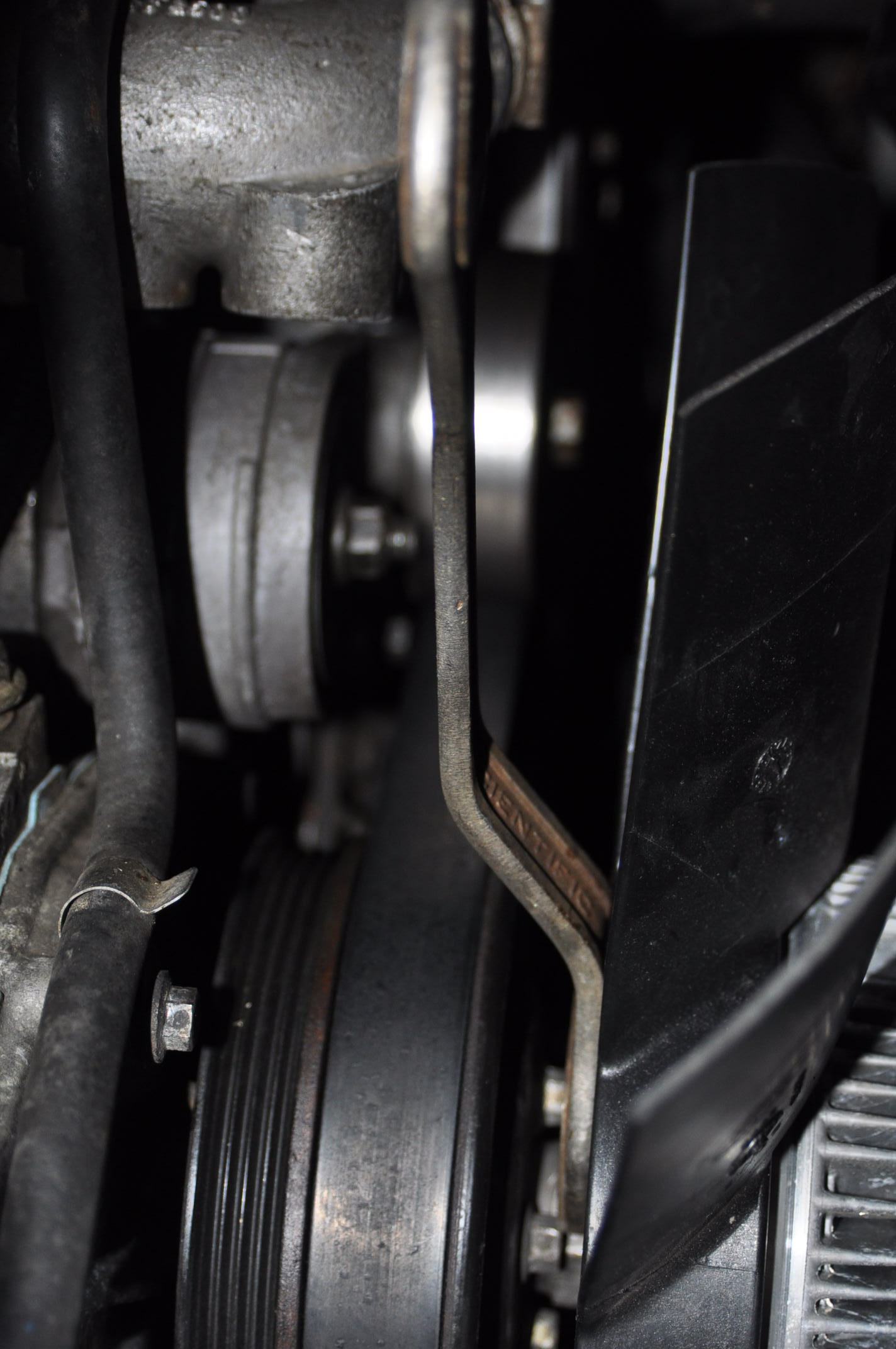

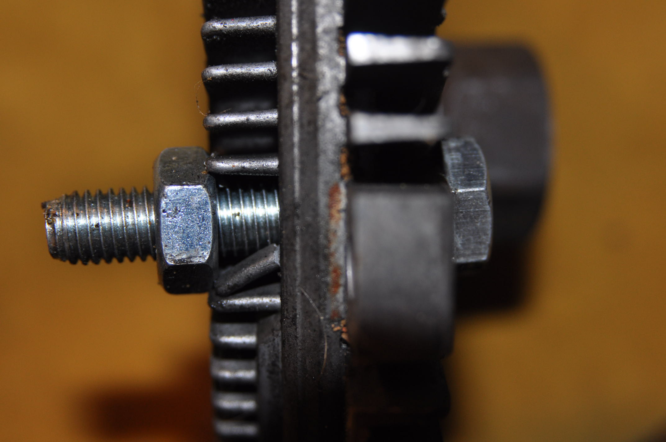

Salut,Feub a écrit :testé avec une variante de la réparation a l'africaine de LØLØ, je m'étais fais un tout petit bout de fer plat en biais entre une vis de fixation du ventilo, et une vis de fixation de la poulie!! 100% efficace, et réversible!
C'est sur, il y a beaucoup plus élégant comme réparation provisoire. D'autant, si on est pas sur, ce n'est pas la peine de sacrifier définitivement le visco. Une petite patte comme celle de feub est bien mieux. Elle se prendrai sous les vis de fixation du ventilateur et en appuis sur l'écrou de 32. Au moins si c'est pas ça cela permet d'éliminer cette cause.
Effectivement un ventilateur embrayé en permanence s'entend très nettement à l'arrêt, il y a un fort bruit de vent proportionnel à d'accélération.Feub a écrit : un ventilo entrainé a 100% donne un souffle, moteur tournant sans rapport avec un visco a peine entrainé...
Effectivement, sur les 3,5 que j'ai eu, pas besoin de clef particulière. Sur la photo 3) c'est un ventilateur de V8 de P38 monté sur un 300 en remplacement du ventilateur de la photo 1) qui avait beaucoup de jeux au niveau de l'écrou.Feub a écrit : Sinon, sur le V8 une clef non coudée et non amincie passe très bien, mais je sais que ce n'est pas le cas sur les mazout...
