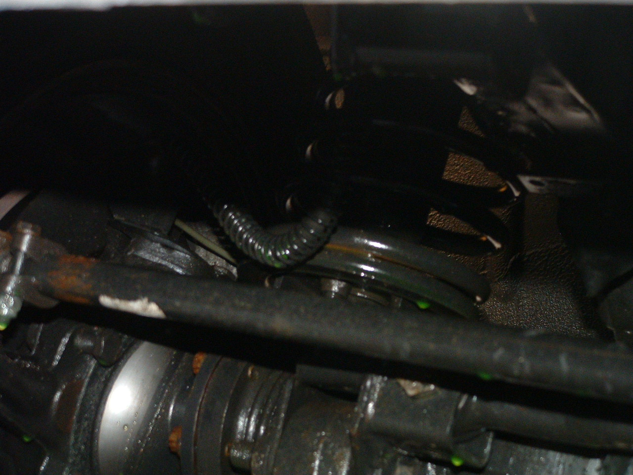

Ce matin, j'inspecte l'état de mes pneus AV si usure intèrieure ou extérieure et surprise, du LDR sur la roue AV G et le pont et un peu partout dans le coin: Je constate des traces blanches autour du du bouchon: J'ouvre le vase: plus de liquide.
je dévisse le bouchon plastique du radiateur: le niveau est visible à env 1 cm du bouchon.

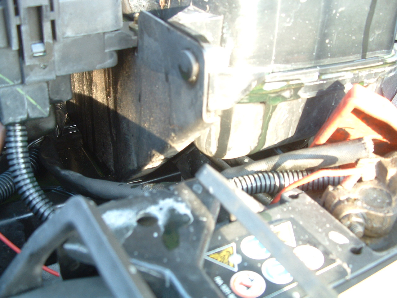

je rajoute env 1,5 l de LDR et je démarre le bourrin : le liquide fuit par dessous le vase d'expansion au niveau du plan de joint entre les deux demi parties formant le vase: pas de bulles dans le vase, les durites supérieures vers PAE et thermostat me paraissent "remplies d'air" quand je les pince aprés un tour au village et moteur à température:
Le moteur reste à bonne température et fonctionne à merveille , aucune odeur suspecte.
Question: le vase peut-il se fendre sous l'effet d'un bouchon défectueux (soupape tarée bloquée) puis fuir par la suite?

Le vase qui se fend (au niveau de la soudure) est un grand classique...

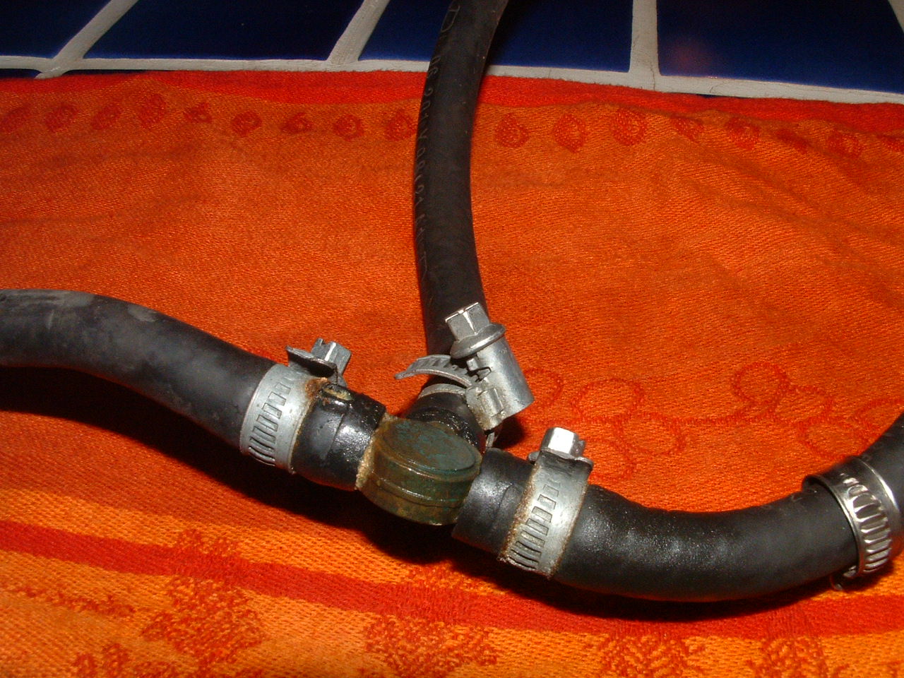

Oulah... ton raccord jouait bien son rôle d'éjecteur tu crois ??
Re: VASE EXPANSION FUYARD SUR DISCO 300 TDI
Ben moi, à l'époque (hiver 2006), je savais pas ce que c'était un "ejecteur", je pensai que ça fonctionnait comme un pistolet à peinture, où la canalisation en dérivation "aspirait" le LDR du haut du radiateur sans plus comme sur cette photo du post que tu m'indiques plus haut qui m'avait donné une petite idée.....tu vois laquelle!:
De la à imaginer qu'il y avait un clapet
Note que sur ce forum, bien aprés mon premier problème avec cet "ejecteur", les avis ont pas mal diverger sur ce point et personne n'a réellement démontrer l'existence dudit clapet, d'ailleurs tu dis toi-même:
ou encorede Mauresque le 27/06/2007 20:29
Visiblement il n'y a pas de clapet là dedans, voir ce thread sur LR4X4.com
A+de Mauresque le 30/06/2007 14:32

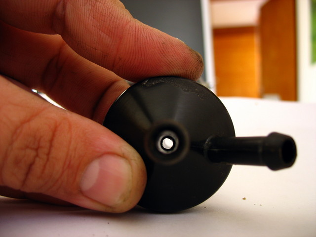

Renseignements pris la pièce ESR2348 n'est plus référencée, elle a été remplacée par la réf. PCH117840 qui n'est autre que l'ensemble ESR2348 + les 3 durites qui en partent.
La chose vaut 24 € en UK (donc le double ici certainement) donc j'ai démonté mon exemplaire ce matin pour la regarder de plus près histoire de voir si l'investissement était justifié.
Après avoir soufflé dans les durites, il s'avère qu'elles sont parfaitement libres de tout bouchon. Quand au venturi, comme je l'avais constaté précédemment si le passage est libre entre radiateur et vase d'expansion, il y a une grosse résistance entre le boitier de thermostat et le vase d'expansion.
J'ai donc passé un petit tournevis dans cette dernière canalisation : avec peu d'effort il a traversé le venturi de part en part en expulsant cette chose : C'est un agrégat de diverses saloperies ressemblant à du calcaire et de la silice.
J'ai donc collé le venturi dans un bain de vinaigre blanc et d'eau bouillante pour finir de le nettoyer.
Photo prise au sortir du bain : Vous pouvez le constater, il n'y a aucun clapet là dedans : ce n'est ni plus ni moins qu'un éjecteur comme le décrivait Normand1400 !

Lis bien le sujet, personne n'a jamais présumé qu'il y avait un clapet là dedans mis à part The Paternanard833 a écrit :De la à imaginer qu'il y avait un clapet
Je pense que la forme et le volume de l'éjecteur améliorent son efficacité, et qu'un simple T n'est pas optimal dans cette application, mais je ne connais rien en mécanique des fluides c'est simplement une supposition
Exactement, c'est la raison pour laquelle je pense que mon Té, tout en étant pas une solution idéale, n'est pas la cause de mes soucis actuels (j'ai tout de même parcouru 90 000 bornes comme ça)
