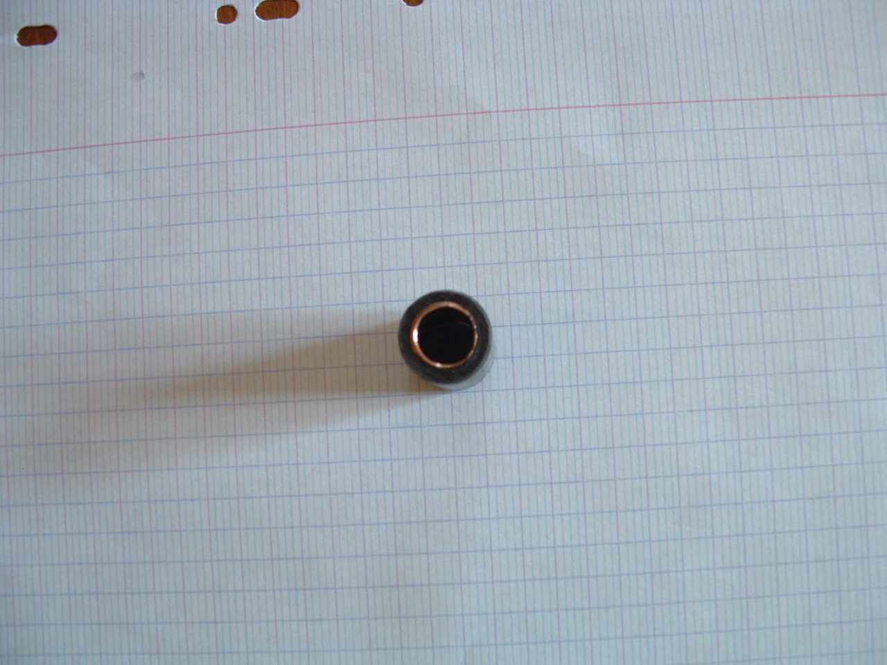

bon ben ça y est l'intrus est débusqué et il faut vraiment presser pour le voir Le LDR est donc ici: pas étonnant que j'en trouvais nulle part ailleurs
réparation provisoire: et voilà le travail A+

Elles n'étaient pas vielles tes durites ? Et c'était quelle marque ? Tu vois une raison valable pour qu'elle se perce ?nanard833 a écrit : bon ben ça y est l'intrus est débusqué

je les avais toutes remplacé l'année dernière......sauf une mais ça ne me dis pas pour autant pourquoi elle s'est percé comme ça Mais bon c'est comme tout le reste ça doit fatiguer au bout de 11 ans et 270000 bornes
je vais la commander chez LR les britpart j'ai pas trop confiance...A+

moi je m'amuserai pas à faire ce genre de manchon avec un tube type "plymouth", c'est pas prévu pour tenir une telle temperature........même si tu a mis un autre tube en cuivre qui ne va pas changer grand chose vu ses qualitées en transfert de chaleur....

Le mieux aurait été un tube cuivre du bon diamètre, mais perso j'aurais mis le PE sans insert dedans, c'est tellement raide comme plastique, je penses que ca tiendrait largement (on parle d'un dépannage en attendant de commander la durite neuve, bien entendu!)

en premier j'ai pensé comme toi, j'ai mis uniquement le plymout (c'est le seul truc que j'ai dégoté chez moi au bon diamètre avant l'apéro ) j'suis allé faire un p'tit tour au marché....puis un p'tit détour d'une vingtaine de bornes et au retour juste avant l'apéro (c'est plus sûr ) le niveau du bocal était au plus bas démontage du manchon à la noix: tout tordu ça m'a légèrement pris le chou et en fouinant dans mon bazar (le mot est faible)je tombe sur ce bout de cuivre que j'enfile à coup de marteau dans le plymout et ça n'a pas bougé en 200 bornes (trajet que je me voyais mal parcourir avec la plate à bobonne )mais dès demain go to LR si tout se passe bien, je devrais avoir la durite pour mercredi A+Feub a écrit :Le mieux aurait été un tube cuivre du bon diamètre, mais perso j'aurais mis le PE sans insert dedans, c'est tellement raide comme plastique, je penses que ca tiendrait largement (on parle d'un dépannage en attendant de commander la durite neuve, bien entendu!)

Salut, merci pour le retour en images, j'ai toujours dans land un bout de tube de chaque diamètre et des colliers. J'ai rarement eu une durite neuve .

Salut LOLO, je commence la collection dès aujourd'hui , ça tient quasi pas de place et c'est ce qu'il y a de mieux pour réparer loin de chez soi au milieu de nulle part j'ai aussi des colliers que l'on peut couper à la longueur voulue.LØLØ a écrit :Salut, merci pour le retour en images, j'ai toujours dans land un bout de tube de chaque diamètre et des colliers. J'ai rarement eu une durite neuve .
Une idée comme ça en passant: mettre du chatterton large autour des durites au niveau du manchon avant de positionner les colliers ceci afin de prévenir l'écartement des deux bouts de durites au cas ou l'adhérence "caoutchouc/manchon soit insuffisante (absence d'olive sur le manchon)
