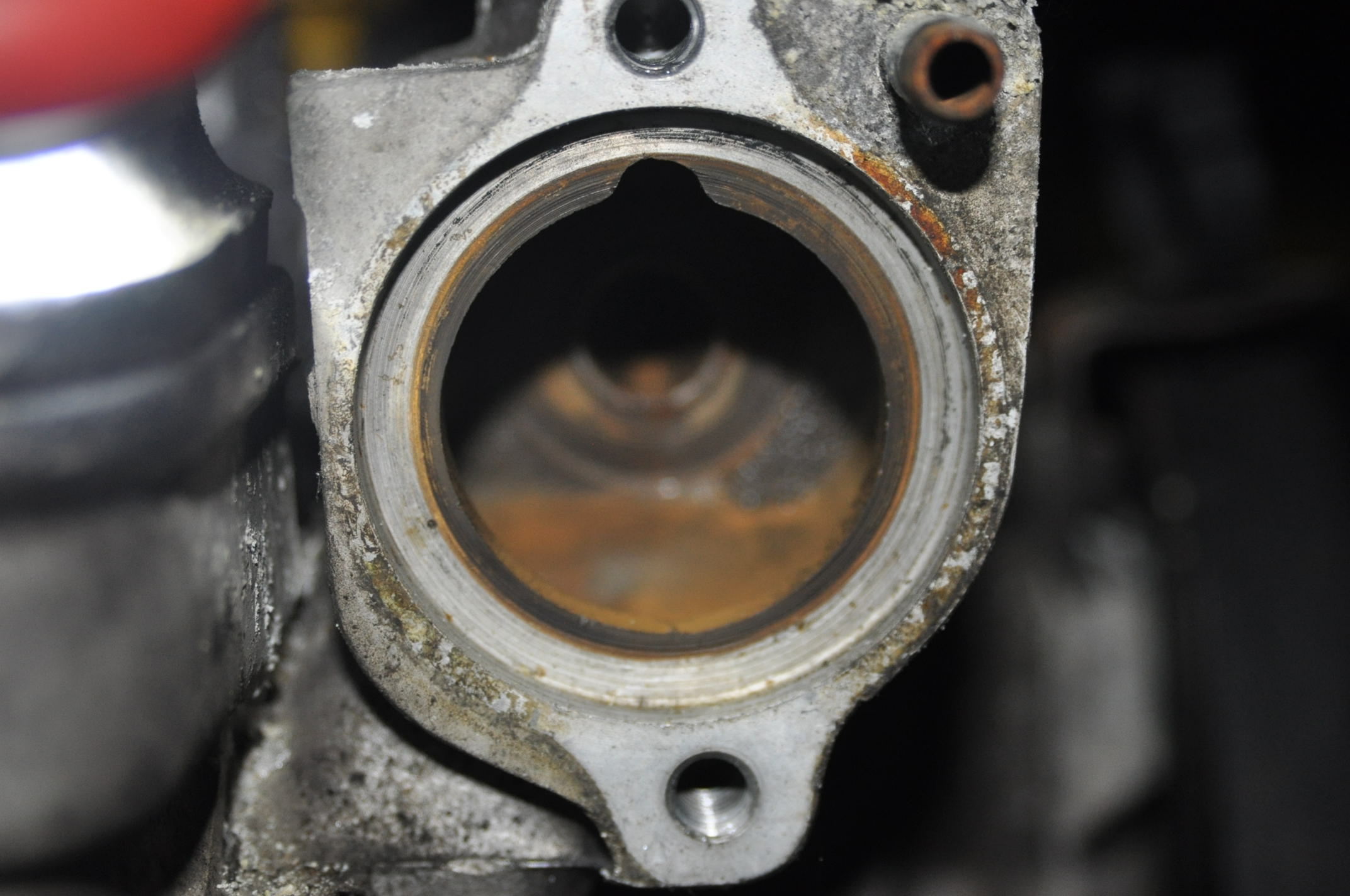

En accord sur la panne fantome, car ce qui suit ne justifie pas les 40km de monté en temperature.
Donc apres demontage teste et re teste du calorstat, c'est tous simplement le joint du calorstat hs ( je sais pas si c'est la terminologie exacte ), le liquide circule autour de celui ci.
Encore merci pour votres aide

- Messages : 6082
Re: Monter en temperature
Salut, juste au passage, hein comme ça, pour montrer que l'on est aussi capable de garder les gosses des potes, tout en ayant des activités saines et équilibrés avec eux.
1) Contrôle d'un calorsta 2)Regarde bien cette photo, je ne pense pas que ce calorsta soit d'origine, mais il est mal monté. 3)En effet, il y a un petit trou qui doit-être situé vers le haut. 4)Sur cette photo, on peut remarquer le petit bossage qui correspond au passage d'air. Sur la photo 2), il est placé vers le bas, donc pas bon. 5)Ton thermostat ou calorsta est double, avec le joint solidaire tout autour, référence ERR3291. Ce montage là?
Donc si il était mort au point de laisser passer le liquide dans le circuit, cela devait fuir un peu sur le coté non? Car il contribue à l'étanchéité du capot aussi. 6) Il n'y a pas de possibilité de se tromper de sens avec celui là, car il y a un trou pour la soupape d'air à bille. 7) Détail de la petite soupape. Dans ton cas était-elle OK ? Ton calorsta, c'est bien un 88°C ?
Ou alors quelques chose m'échappe?
J'aurais dit: Si la purge se fait mal... Les causes pouvant être nombreuses: un calorsta mal placé, un calorsta pas d'origine, une procédure différente de d'habitude... Mais l'histoire du liquide qui passe autour du joint ben je n'y crois pas tropJ-Y26 : si la purge est mal faite, tu peux avoir le cas où la température reste au mini car la sonde est à sec à cause d'une bulle d'air... Notre hébergeur favori en sait quelque chose sur son Range 300 Tdi.

En demontant le calorstat je me suis aperçu que tout le joint qui entoure la bague en cuivrede l'interieur du calorstat etait bouffé,d'ou a mon avis un liquide qui circulait meme le calorstat fermé(car petit trou tout autour de la bague en ayant le joint mort).LØLØ a écrit :Salut, juste au passage, hein comme ça, pour montrer que l'on est aussi capable de garder les gosses des potes, tout en ayant des activités saines et équilibrés avec eux.
Donc si il était mort au point de laisser passer le liquide dans le circuit, cela devait fuir un peu sur le coté non? Car il contribue à l'étanchéité du capot aussi. 6) Il n'y a pas de possibilité de se tromper de sens avec celui là, car il y a un trou pour la soupape d'air à bille. 7) Détail de la petite soupape. Dans ton cas était-elle OK ? Ton calorsta, c'est bien un 88°C ?J'aurais dit: Si la purge se fait mal... Les causes pouvant être nombreuses: un calorsta mal placé, un calorsta pas d'origine, une procédure différente de d'habitude... Mais l'histoire du liquide qui passe autour du joint ben je n'y crois pas tropJ-Y26 : si la purge est mal faite, tu peux avoir le cas où la température reste au mini car la sonde est à sec à cause d'une bulle d'air... Notre hébergeur favori en sait quelque chose sur son Range 300 Tdi.
Bon je me suis surement mal exprimé j'essaie de fair une photo cette apres midi

LØLØ, t'es un grand malade, tu le sais ca??LØLØ a écrit :Salut, juste au passage, hein comme ça, pour montrer que l'on est aussi capable de garder les gosses des potes, tout en ayant des activités saines et équilibrés avec eux.
Marjo, j'avais compris comme LØLØ au début, mais maintenant je comprends mieux: la partie mobile de ton calorstat ne fait plus un contact étanche avec le corps du calorstat?
Il est donc HS, vu le faible prix d'un calorstat, perso je ne teste pas, je change direct! et pas pour le moins cher que je puisse trouver en Angleterre, si tu vois ce que je veux dire...
Sois rassuré, tu te trompes bisnouk , le Tdi est un moteur particulièrement froid
Essaye de rouler avec un calorstat fuyard (fais un gros trou dedans ) sans tirer dessus parce que ta température n'est pas montée (c'est ce qu'a fait Marjo) et tu verras!
