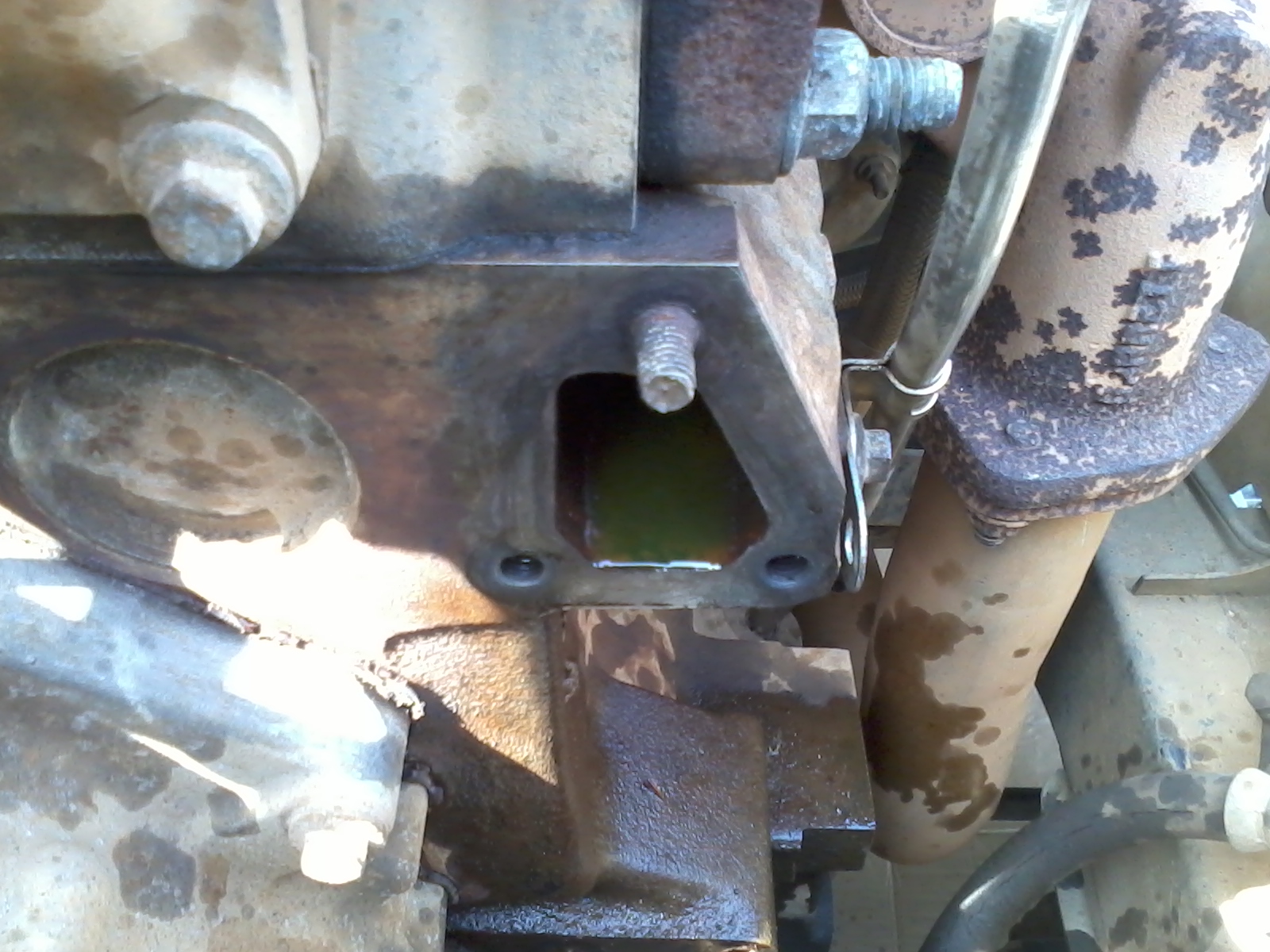

Voilà une photo de la vis cassée en place. Depuis dimanche, je l'arrose régulièrement de WD et j'ai bloqué une rondelle caoutchouc à sa base pour que le produit stagne un peu et pénètre mieux. En principe je vais essayer de souder ce soir l'écrou.
La pastille de désablage, pour répondre à LØLØ, me parait en très bon état.
Merci à tous pour votre aide.
Re: Vis pompe à eau cassée dans le bloc...
bonjour,
d'après cette photo la vis à l'air vraiment bien soudée par la rouille, moi avant de souder l'écrou, je chaufferai au rouge la vis pour que le choc thermique (dilatation/refroidissement) commence à ébranler la soudure de rouille.
le fait de redonner un coup de chaud en soudant l'écrou avec un poste à souder à l'arc, devrait encore ébranler un peu la soudure par corrosion.
enfin, je tenterais ce genre de chose avant de forcer pour la desserrer.

J'ai depuis bien graté à la brosse métal, ça va mieux visuellement.
Je lui mettrai bien un coup de chalumeau mais je n'en ai pas...
