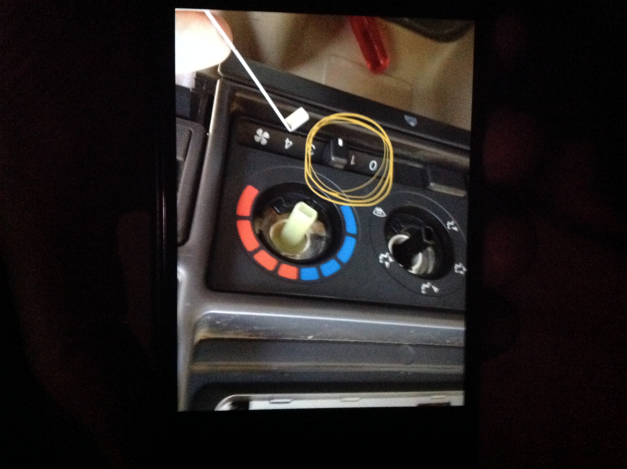

Savez vous comment enlever le bouton de commande ventilation (sans le casser )
Celui ci
(Voir photo)
Vince
Celui ci
(Voir photo)
Vince
Re: Démontage cache tableau de bord central
un jour le mien m'est resté dans les doigts….donc j'avais pas eu à l'enlever
dessous il y a un bout de ferraille fendu par le milieu, ça doit venir en tirant tout droit…
Je n'ai pas osé trop forcer de peur de le casser
J'imagine qu'il y a un morceau de plastique derrière le bouton qui vient se loger dans la fente de la partie métallique qui est derrière ?

Je n'ai pas réussi à démonter le petit bouton en plastique
Trop peur de le casser
Avez vous une astuce ?
voici une photo de l'erzats de commande de ventilation tu dois donc pouvoir le sortir en manœuvrant délicatement le bouton je te laisse seul juge de la chose

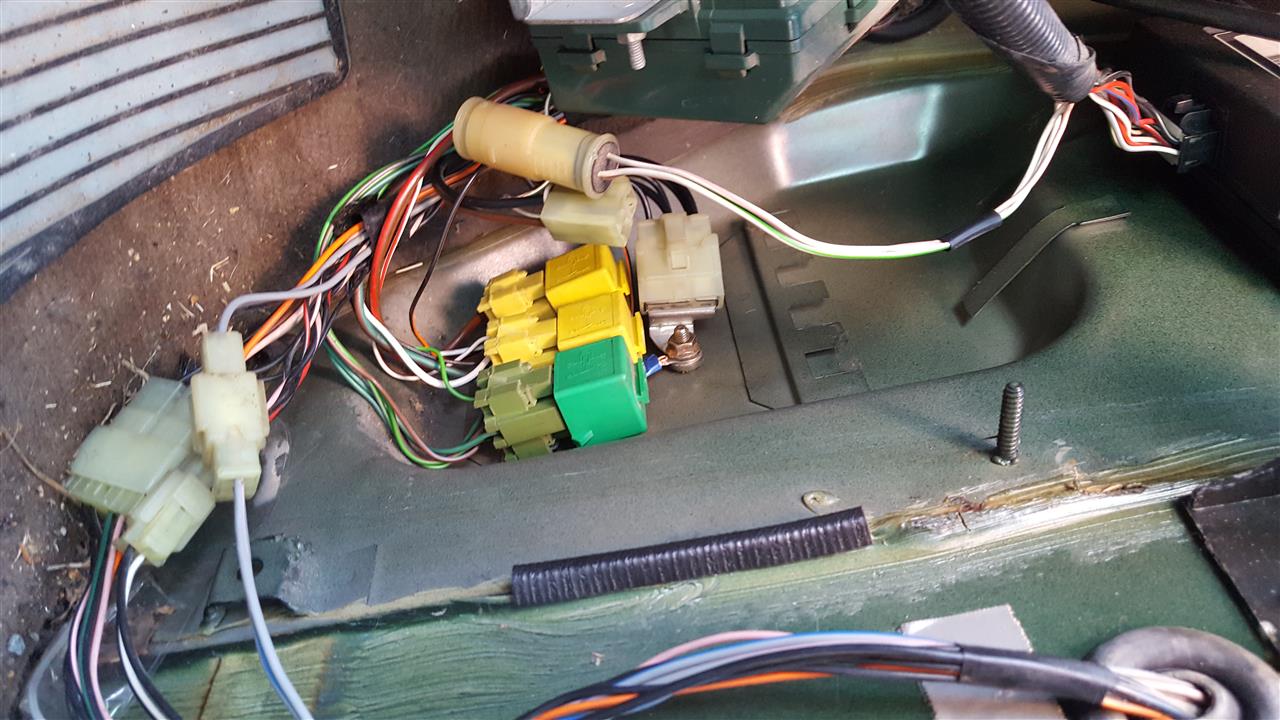

Démontage tableau de bord Disco 300 TDI
Avancement de ces travaux finalement assez simple.
La boite à fusible habitacle à gauche avec quelques modifs sauvages du faisceau bien visible (2 - 3 sucres)
