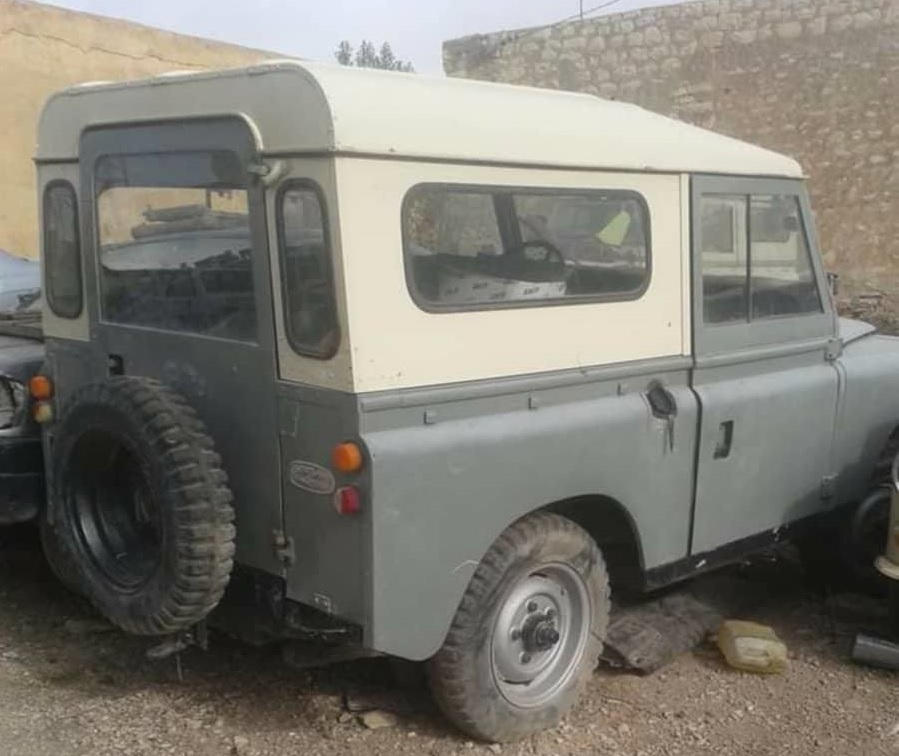

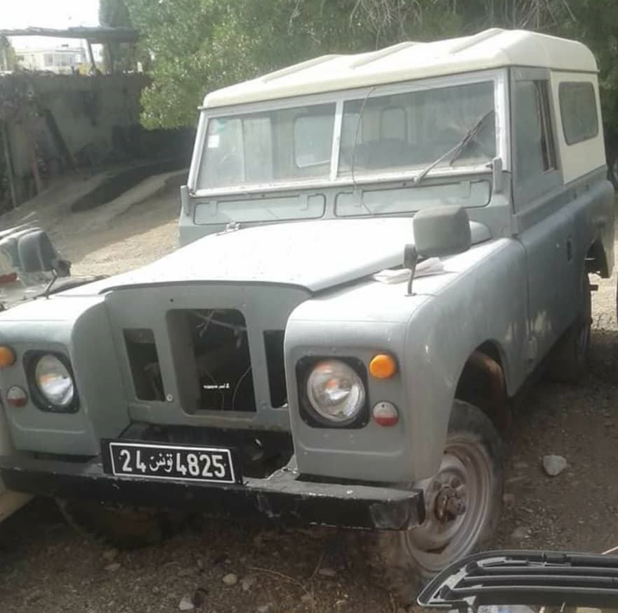

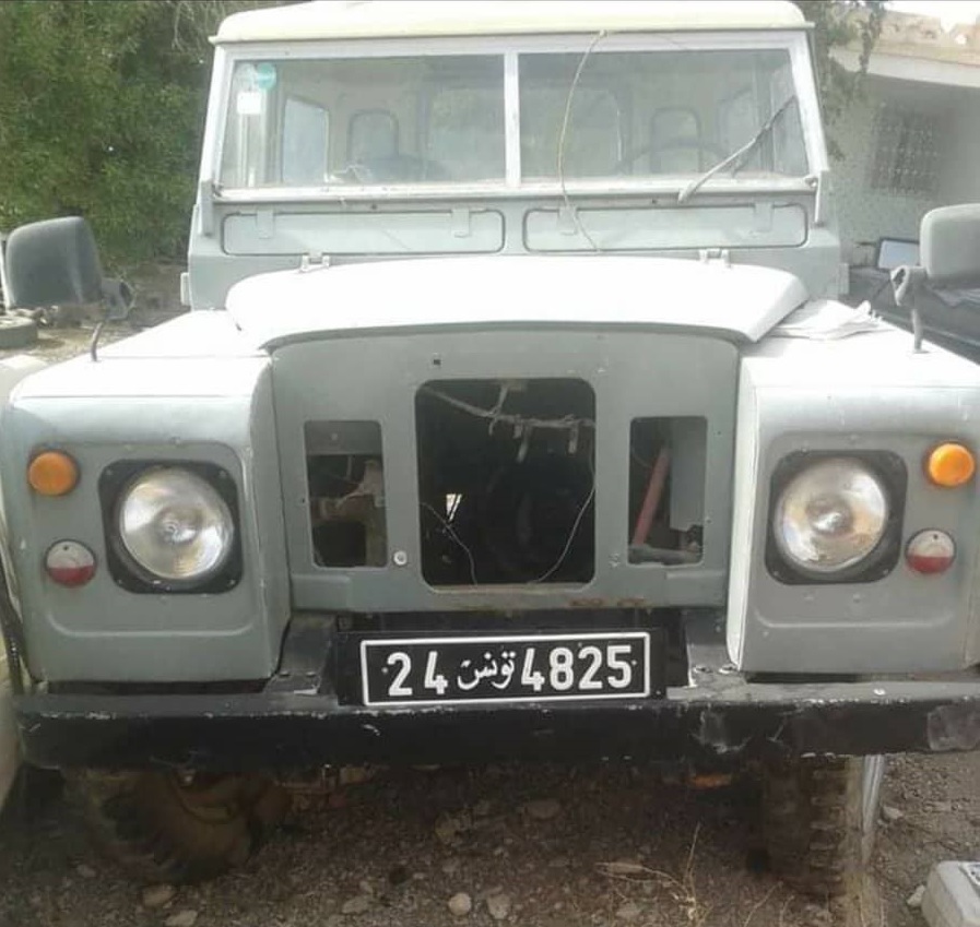

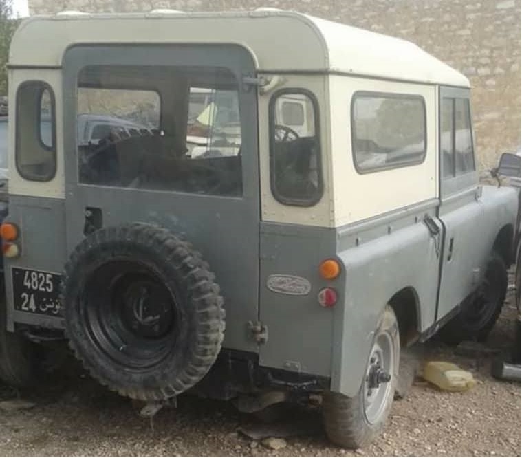

Je n'ai hélas pas d'autre information pour le moment hors mis ces photos:
Le moteur à tourné sans huile, il est donc chez le mécano, c'est pour cela que l'on vois clairement qu'il est absent sur les photos.
Je ne suis pas fan de la roue de secours sur la porte arrière pour diverses raisons:
  • * Elle devient pare-chocs et n'est pas faite pour cela et bonjour les dégâts en cas de touchette appuyée.
  • * Les charnières de portes finissent par s'abîmer.
J'envisage de la placée sur le capot (dimensions 7.50 x 16).
D'après votre expérience, la visibilité reste-t-elle correcte avec cette taille ?
Je suis assez grand plus de 1m90 pour info

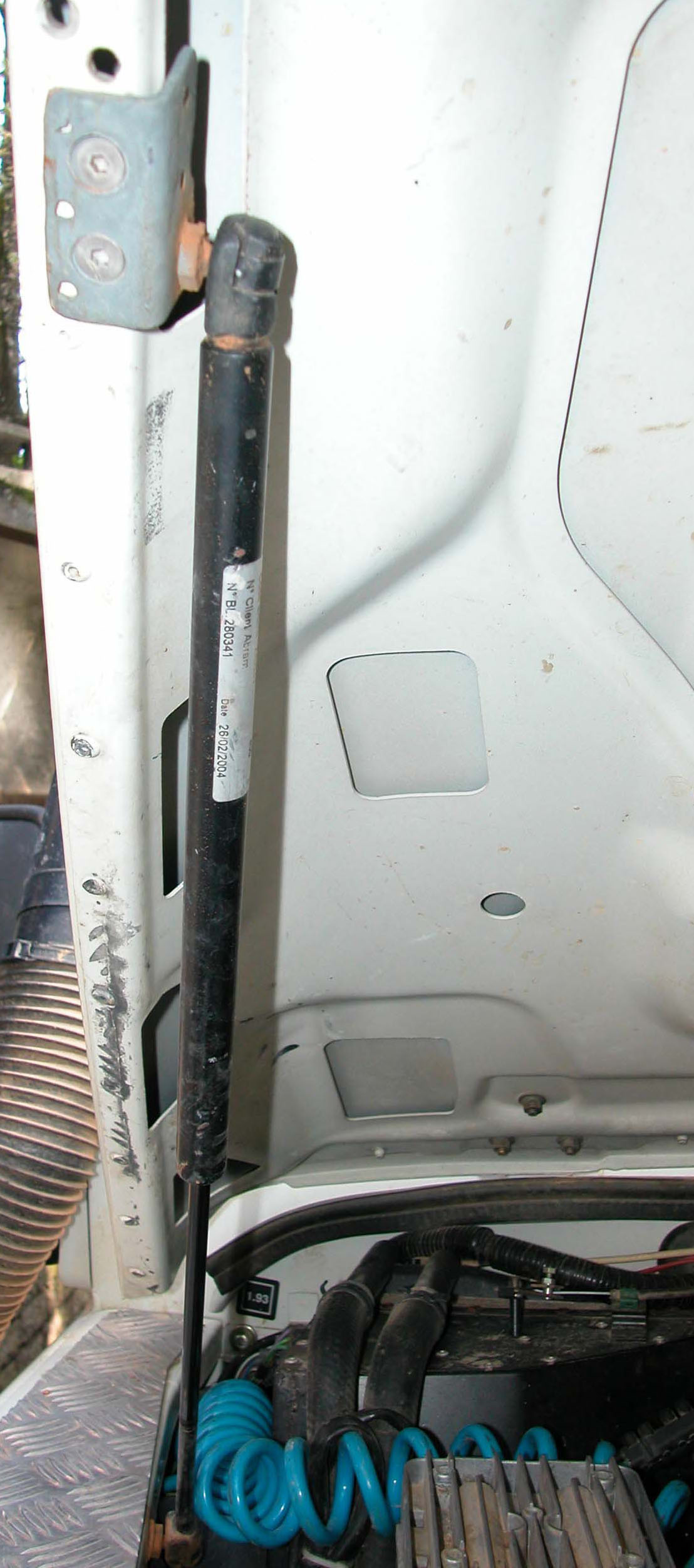

bonjour ; jantes Wolff + 235/85/16 = 35kg ; j'ai mis des vérins :

J'imagine qu'avec le poids supplémentaire sur le capot les vérins ne sont pas de trop. Bonne idée.
