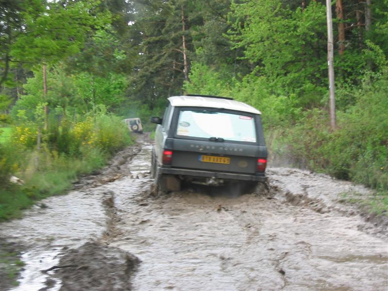

Si, dans la boue il arrive a trajecter comme un guyanne, les sculptures latérales sont les mêmes, c'est les pavés centraux qui sont différents :) d'ou le pb de motricité dans le gras très gras comme ce genre de trucs là:
Tu le connais ce véhicule là non ? :mrgreen:

Pfff, c'est un petit con qui roule avec des bfg mud trop larges et bientôt slick... et en plus y passe partout!!! :mrgreen: :mrgreen:

Rhooo beaux souvenirs en tout cas, même si c'était bien moins cifficile que ca pouvait sembler au 1er abord ;)
