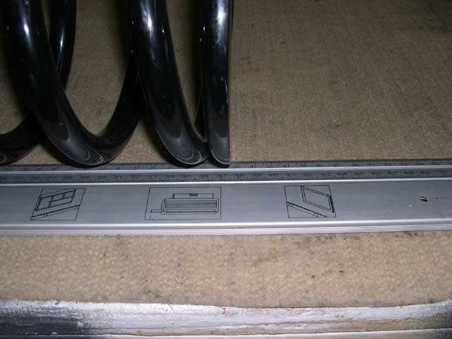

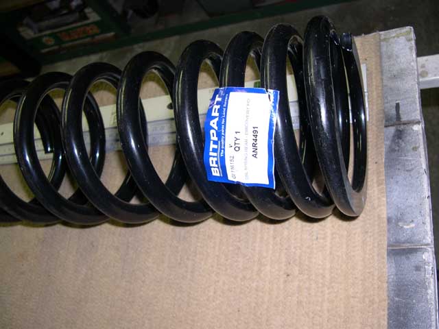

pour info et compléter le tableau excel, pour le ressort ANR4491 (heavy duty -> AR Disco 1 utilisable aussi pour le RRC) la hauteur libre est de 375 mm et le diamètre de fil est de 18 mm (mesures faites ce soir sur l'établi !)
Tant qu’il se saura mortel, l’homme ne sera pas vraiment décontracté. (Woody Allen)

Sans vouloir mettre en doute cette mesure trouvée de 375mm de "hauteur à vide". Celle-ci a t'elle été faite sur des ressorts neufs ou après un certain temps d'utilisation de ceux-ci?piloupilou a écrit :Bonsoir,
Les miens à l'état Neuf mesuraient à l'époque 390mm de "hauteur à vide", et 17.5mm de diamètre de fil des spires au pieds à coulisse.
390-375mm soit 15mm de différence de "hauteur à vide".
Cela me semble beaucoup comme tolérence possible pour des ressorts neufs dit progressifs, ces ANR4491.....ayant aussi 286lbs/inch "d'indice de charge"....
5mm de tolérence usine pourquoi pas, mais 15mm??? étrange voir bizar, vous ne pensez pas, non?

je comprends vos propos et trouve comme vous ces écarts "bizar, toutefois croix de bois, croix de fer je n'avais pas
avant de mesurer :
ressorts commandés chez J... C....k, l'étiquette collée sur un des fil donne la provenance, Britpart en l'occurence :
ressorts montés ce dimanche et, enfin
, le RRC est horizontal ; j'attends les commentaires de mes futurs passagers ....

Pilou² , Les Britpart ont aussi un trait de peinture ou c'est un reflet de ta photo ?
