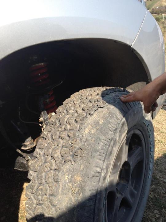

Alors qu'un rapide tour sur Allopneu.fr permet de situer un T/A KO en 235/85/16 aux alentour des 160€, ,nous allons le payer ici plus de 220€ avec un service après-vente nul et sans aucune recours en cas de défaillance. Tout est verrouillé, tout est sous contrôle.
De plus il a été constaté que la NC devenait de plus en plus souvent la destination des rebuts de production qui ne sauraient être vendus ailleurs : des produits ne passant pas les contrôles qualités ou peu s'en faut et qui sont revendus ici avec l'espoir que, la distance aidant, on en entende plus jamais parler.
Je pense que c'est malheureusement ce qui se passe avec les pneus de Big White...

ben moi je reste sur mes convictions, constat d'huissier etc etc.
certes c'est encore à minima 250 €, et du temps pour une procédure éventuelle, je ne suis pas à ta place Big White, mais quand ils recevront le constat d'huissier, les choses devraient avancer..
parce là, c'est trop simple & facile, l'isolement, le verrouillage, le monopole etc. je supporterais pas de me faire mettre en silence, pt'ain zut quoi....

J'attends la réponse de quelqu'un de "sage" mais qui a du poids.
Ensuite, je sais que cette taille est très demandée par les groupes miniers pour leurs véhicules. C'est pour cette raison qu'ils sont rares et souvent peu disponibles. Le vendeur m'avait dit à l'époque qu'ils en avaient vendus 60 d'un coup, donc moi... avec mes 4...
Après, il faut savoir que je n'habite pas près de cette société, qui n'a même pas jugé utile de m'indemniser pour les 4 crevaisons liées aux étiquettes laissées à l'intérieur des pneus...
Mon sage a des entrées du côté d'une association de consommateurs...
Je vais toutefois me renseigner pour connaitre le prix d'un constat d'huissier...
De toutes façons, ils ne peuvent plus vendre de BF, ils n'en n'ont plus. Ils sont un peu comme des saisonniers du pneu!
Moi, j'en parle autour de moi.

Big white, je suis utilisateur de BF AT-KO, en 265/75R16, depuis 3 ans et 39000km, sur mon DEF 90 de 2003.
Je roule en très grande majorité sur route, en métropole, par tous les temps. Je tracte mon bateau, que je mets fréquemment à l'eau depuis des cales non préparées (pas bétonnées) avec de la rocaille qui peut être assez aiguisée. Je fais de la "balade" verte plutôt soft. Tout çà pour te dire que ces pneus ne m'ont jamais déçu, sauf qu'ils chantent un peu sur le bitume. Ils tiennent le pavé très bien à mon goût sur le mouillé et la neige fraiche de faible épaisseur. Idem sur la neige tassée. Etc, etc.
Quand je vois les photos de tes pneus, quel que soit leur âge, ce n'est pas possible que ce soit les mêmes: les miens, depuis le temps devraient être en copeaux! On ne parle plus de cisaillement, mais de désolidarisation de la bande de roulement, un peu comme les rechapés de poids-lourds que l'on retrouve explosés sur les routes, de temps en temps... Mes crampons sont tous intacts en 39000km, l'usure de la bande de roulement est 2.5mm en moyenne sur les 5, mesurés au pied à coulisse régulièrement depuis neuf. Primo: c'est du rechapé. Secundo: c'est pas des BF, puisque BF vend du pneu neuf. Donc, comme d'autres plus haut, je pense qu'il s'agit de contre-façon... Répression des fraudes, par mail... Ton revendeur est-il au-dessus de tout soupçon?

je déterre le sujet suite a une "mauvaise aventure" arrivée a une connaissance Dans ce cas ci, le pneu avait servi qlq années et il est passé aussi bien par le sable brulant des plages (juillet-Aout) que par de la neige. D’après le proprio, il a du parcourir qlq chose comme 40 000Km avec; pas de TT hard juste qlq sorties avec des copains.
