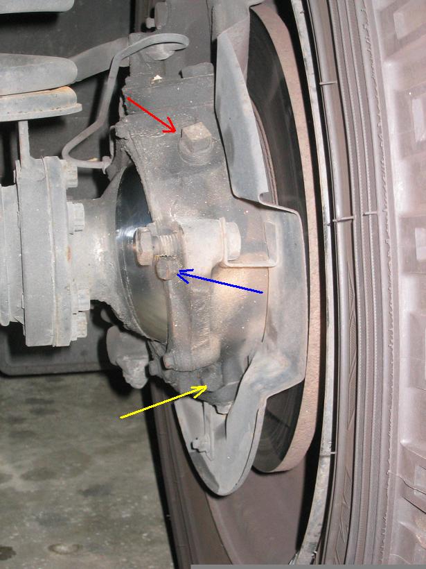

Messages : 13699
N'oubliez pas de régler les vis de butée de direction, vis qui se trouve sur le porte moyeu, juste en dessous du bouchon de remplissage du bol de direction.
Juste au dessus de la vis marquée par la flèche bleue.
Cette vis sert à éviter que le pneu frotte contre la passage d'aile lors des braquages.
PS : le 255/85 n'est pas homologué LR et réduit fortement l'angle de braquage, sauf si on met des déports conséquent. Or les déports induisent plus de contraintes mécaniques que d'avantages.
