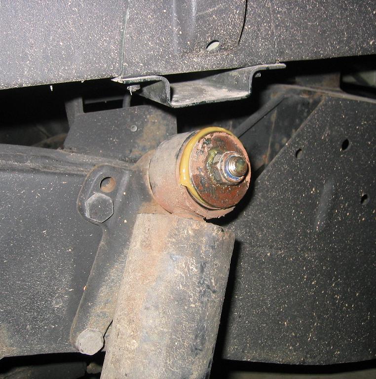

Donc, dimanche dernier, désaccouplement des amortisseurs arrières au niveau de la fixation inférieure.
En bougeant l’amortisseur arrière droit, qui n’était plus fixé dans sa partie inférieure, j’ai senti un jeu important au niveau de la fixation supérieur.
En regardant de près la fixation supérieure j’ai noté que la rondelle extérieure avait du jeu et une usure au contact avec l’écrou. L’écrou n’avait pas bougé.

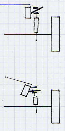

En fonction de la position de l’amortisseur, le jeu était plus au moins important. Le jeu maxi était quand l’axe de l’amortisseur était perpendiculaire avec l’axe du support.
Plus l’amortisseur s’éloignait de cette position « perpendiculaire », plus le jeu diminuait, jusqu’à s’annuler.
Quand le véhicule est à l’arrêt, châssis parallèle au pont, l’axe de l’amortisseur n’est pas perpendiculaire à l’axe du support et il n’y a pas de jeu.
Lorsque le véhicule penche à droite dans un virage, ou quand la roue arrière droite monte sur une bosse, l’axe de l’amortisseur se rapproche de la position « perpendiculaire à l’axe du support » et un jeu apparaît. Le haut de l’amortisseur peut alors « bagoter » sur son support créant du bruit.
Le fait d’avoir serré l’écrou sur un filetage défaillant (donc pas de possibilité de serrage effectif) avec l’amortisseur en place dans le support inférieur, donc loin de sa position « perpendiculaire » a obligatoirement fait qu’il y allait avoir du jeu lorsque la position allait devenir plus ou moins « perpendiculaire ». L’usure lors de « bagotage » allait accroître le jeu.

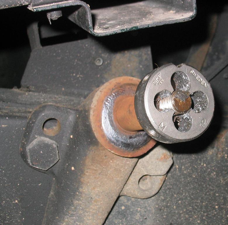

L’ancien écrou est démonté après qu’il soit percé radialement avec un forêt de 10 mm.

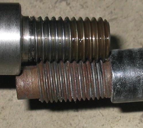

En fait, et en vérifiant sur le nouveau support, bien que la partie filetée des amortisseurs et la partie fileté de l’axe du support soient de diamètre 12 mm, le pas du filetage est différent.
Le concessionnaire m’ayant donné huit écrous au même pas et que tous utilisait la même clef, je ne m’était pas demandé si le pas des axes étaient différents ou non….
Le filet de l’axe du support est réparé avec une filière M12 au pas ISO. Il n’y a pas la place de faire tourner la filière avec son support. C’est donc avec la pince multiprise que je fais tourner la filière.
Le filet est partiellement réparé, le haut des filets n’existant plus.
Mise en place de l’amortisseur, SANS LE METTRE DANS SA FIXATION INFERIEURE, un peu de graisse, serrage avec un ancien écrou auto-freiné (au bon pas cette fois). Finalisation du serrage à la clef dynamométrique réglée à 40 Nm.
L’écrou ne tourne pas dans le vide, le serrage est effectif…ouf !

Photo : en haut : filetage de l'axe du support, en bas : filetage de l'amortisseur

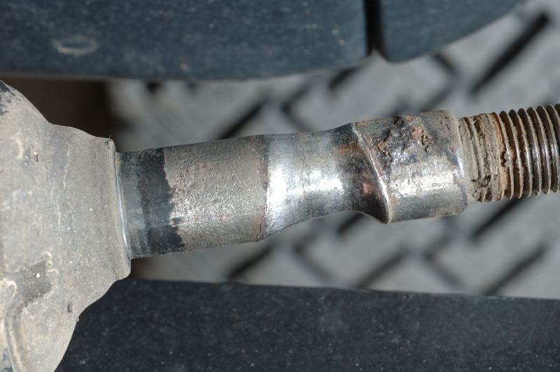

Je redécouvre avec plaisir ce thème et je me souviens avoir procédé comme décrit par the pater à l'occasion du changement des amortisseurs arr.
Mise en place attache haute uniquement (oeil), serrage de l'écrou de 19 sans avoir vérifié si c'était le bon pas, mise en pace de la fixation basse.
Comme je vérifie plus souvent que the Pater,
je viens de m'appercevoir que le support haut NRC 7981 est (encore) cassé net.
La cassure a lieu au niveau contact écrou de 19, rondelle extérieure. L'amortisseur est resté en place
mais la rondelle doit être somewhere dans la pampa
avec l'érou de 19 et le bout de filetage.
Comme c'est la 3ème fois que cela m'arrive ( 2 gauche, 1 droit), je me demande si j'ai pas un pb style biceps pas vraiment dynamométrique, trop de graisse (jamais mis) ou autre. (pas de chance).
A votre bon coeur, et sans engueulade SVP.
Patrick.
