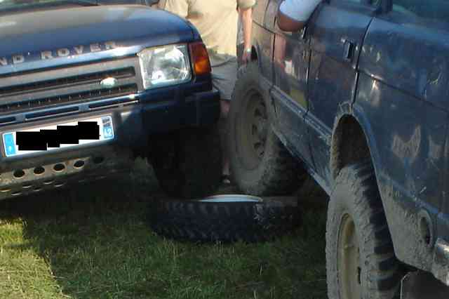

Sinon, il arrive que le pneu soit difficile a décoller de la jante... pas facile de faire ca sur la BAU!
On ne le voit pas, mais y'a un bout de bois de 10cm sous la roue du disco... Et on avait essayé dans tous les sens avant de rajouter le range!
