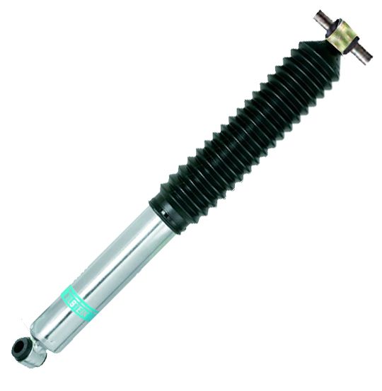

En ceux qui concernent les amortisseurs Bilstein de la Série B6 (oeil/tige et tige/tige), normalement Bilstein dans cette série ne les fabriquent que sous les dimensions dite Standard et cela sans rehausse de prévu et avec un TARRAGE spécifique pour chaque Marque de Constructeur Automobile puisque proposé en «première monte» dans de nombreux cas.
bilstein B6.jpg (7.65 Kio) Vu 12063 fois
Néanmoins il est possible d'en trouver avec des dimensions différentes (oeil/tige et tige/tige) de ceux prévus pour les LAND, comme pour les BJ80 de Toyota.... Certains revendeurs peu scrupuleux les appellant des +5 si proposé pour les Land puisque un peu plus grand en dimensions tant comprimés que détendus développant 3 à 4 cm de course totale suplémentaire que ceux prévu d'origine par LR...
Les vrai revendeurs consciencieux quant à eux les faisant RETARRER sur MESURE spécifiquement par Bilstein dans ce cas pour les adapter aux LAND. (j'en connais au moins un en région parisienne (dept92) , par mp si tu veux).

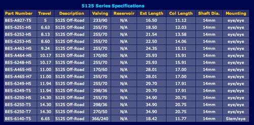

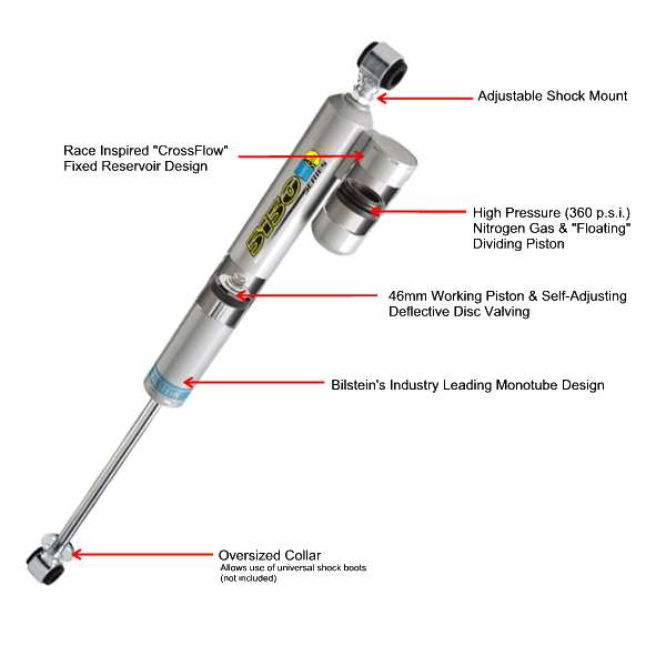

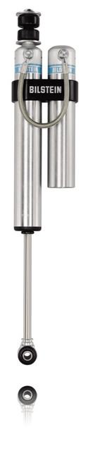

Sinon il existe aussi chez Bilstein une autre série à gaz Haute pression avec le gros avantage être «reconditionnable» à vie donc non jetable.Certes un peu plus cher et dont les dimensions vont de 5 à 14.3 pouces de course totale (Travel, en anglais) avec œil de diamètre int 16mm et Non de 19mm comme sur les Land, et/ou avec tige mais uniquement sur demande:
Ceux sont ceux de la Série 5125, 5150 et 7100 avec réservoir additionnel ou non et/ou séparé ou non..... à faire TARRER sur MESURE par Bilstein spécifiquement en fonction des caractéristiques du véhicule et de la Marque de celui-ci sur lequel ils seront utilisés, comme indiqué au début de l'inter....là bien sûr, on rentre plus dans la fourchette basse du très-haut-de gamme des amortisseurs dit «professionnel»....
