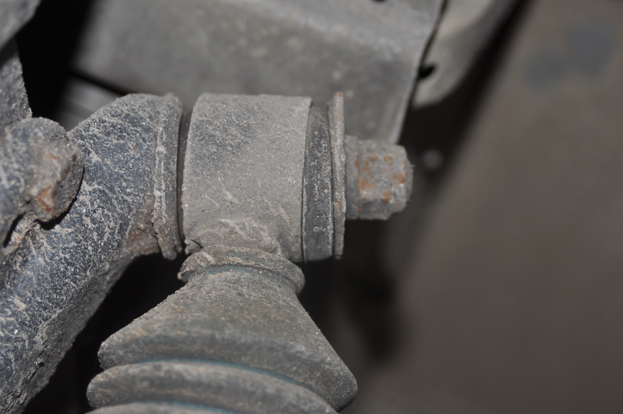

Généralement les kits silentblocs, sont prévus pour les montes d'origines. La ref ANR5593 correspond à des jantes Wolf, montées sur les 130 ou les lands militaires. D'origine les silentblocs, rentre un peu juste dans la bague de l'amortisseur, après oui, il faut souquer ferme pour rentrer le tout dans l'anneau jusqu’à ce que la rondelle arrive au contact.
Tu peux voir sur ce système, que le caoutchouc boudine un peu: A+
