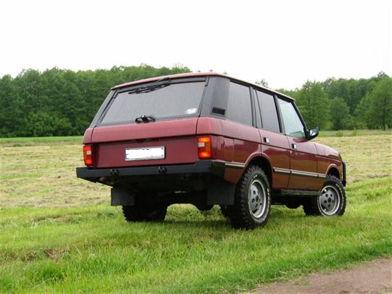

Re: CHOIX RESSORT
A l'arrière de mes Range et pour certain de mes Disco (même montage) je met ça :
Pour 25 mm de rehausse et plus 25 kg de capacité de charge :
https://www.paddockspares.com/da4201-br ... -inch.html
Pour 40 mm de rehausse et plus 50 kg de capacité de charge :
https://www.paddockspares.com/da4203-br ... -inch.html
Pour ces deux ressorts AR le confort du Range est préservé et le compensateur Boge devient inutile
Voir calculs sur ce fichier Excel :
calculs ressorts Disco.xlsm
(27.25 Kio) Téléchargé 226 fois
Et le résultat :

RR VM 1992 a écrit :A l'arrière de mes Range et pour certain de mes Disco (même montage) je met ça :
Normal l'écart entre +25 à l'avant et +40 à l'arrière ? Quoique ça ne voit peut-être pas car l'écart n'est pas très important.
Mais tu ne dois pas avoir de treuil sinon l'écart entre av et ar est >15 (25?) et là ça doit se voir
