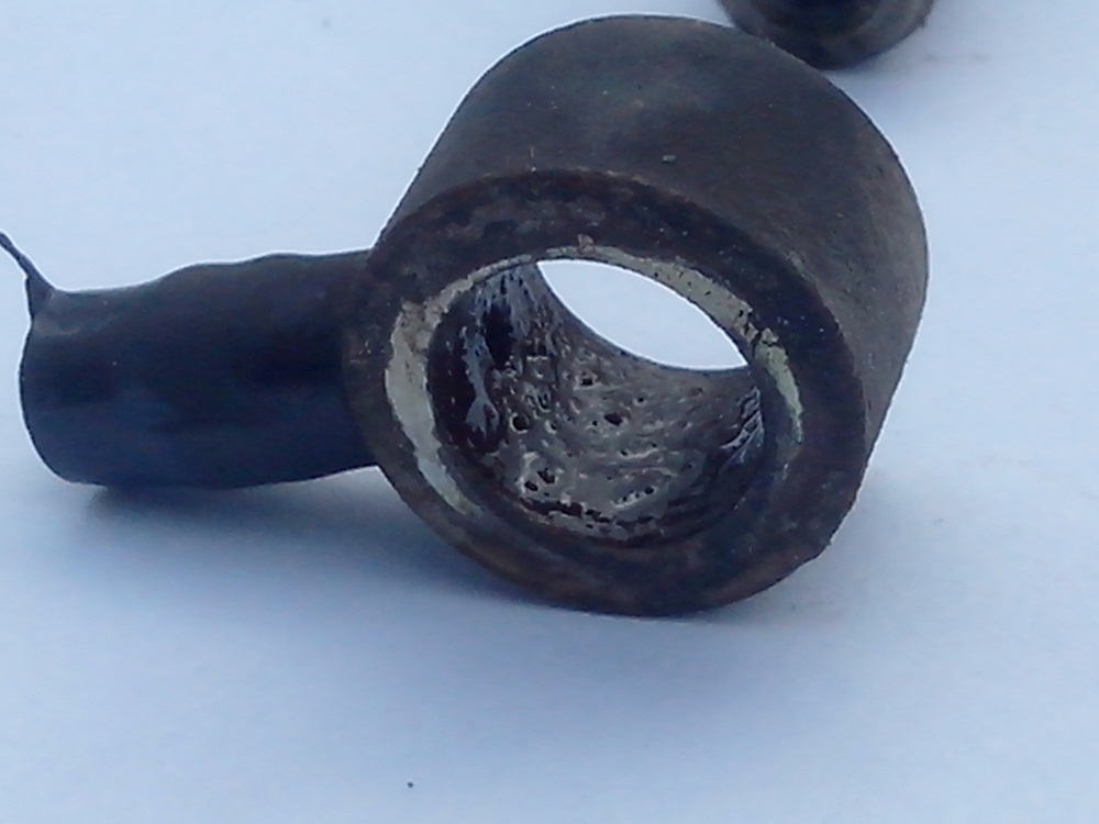

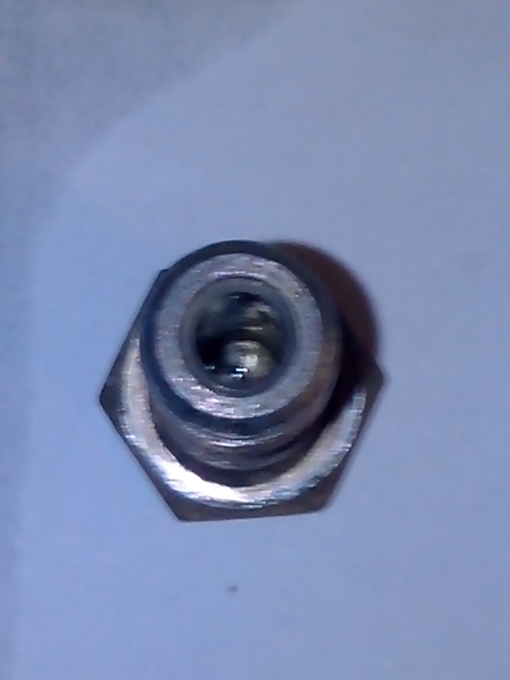

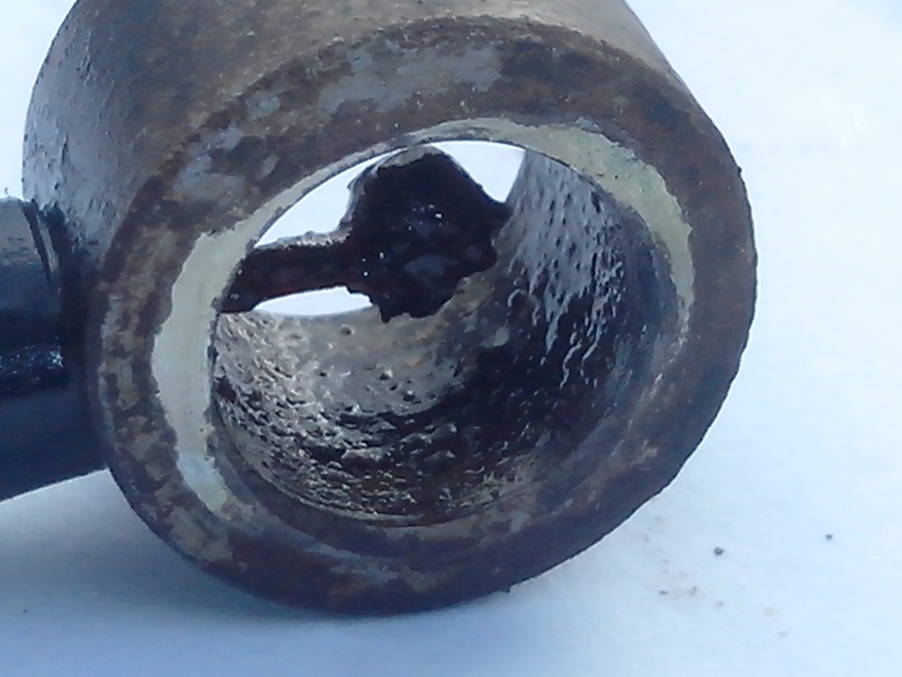

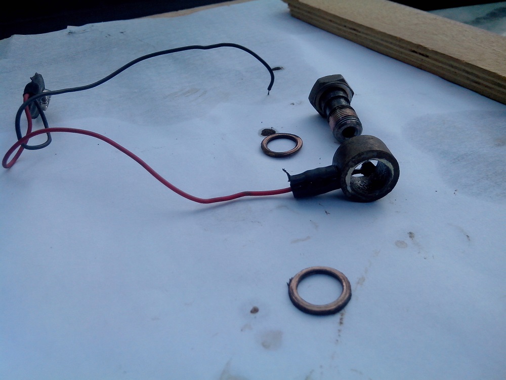

Tout est dans le titre, après 200 bornes d'autoroute à 100/110 je commence par remarquer que les faisceaux de phares des autres véhicules sont un peu loin dans le rétro....certains ont les essuie-glaces en me doublant... sont zarbis ces touristes :mrgreen: mais bon :sm11:
Le lendemain:
Oh les belles petites goutelettes! huile? gasoil?
Tiens, une petite goutte sous le pont, ça se précise
Peut-être une piste...
ça m'a l'air bien cracra là dedans
pas mieux
pas mieux
Ben voilà
Ben voilà
On le tient le salopard
Un bon petit nettoyage
Bon ça m'a l'air bien propre tout ça
c'est tout bon
c'est tout bon
Un petit coup de soufflette côté pont, j'entend parfaitement l'air sortir par l'autre bout du tuyau tout là haut sous la caisse...
:D :D :D
Voili voilou, si vous partez en vacances ou en ballade....vérifiez vos mises à l'air de pont ! je sais c'est pas ce qu'il y a de plus excitant
