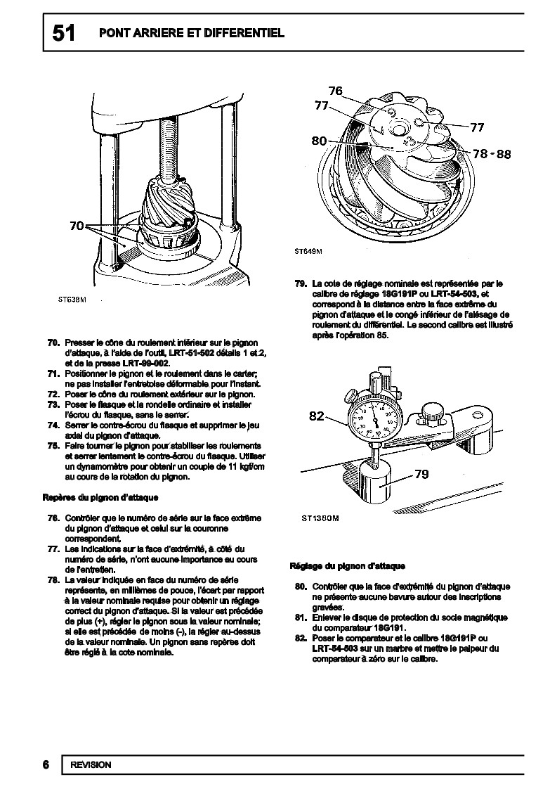

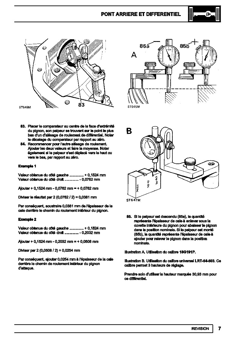

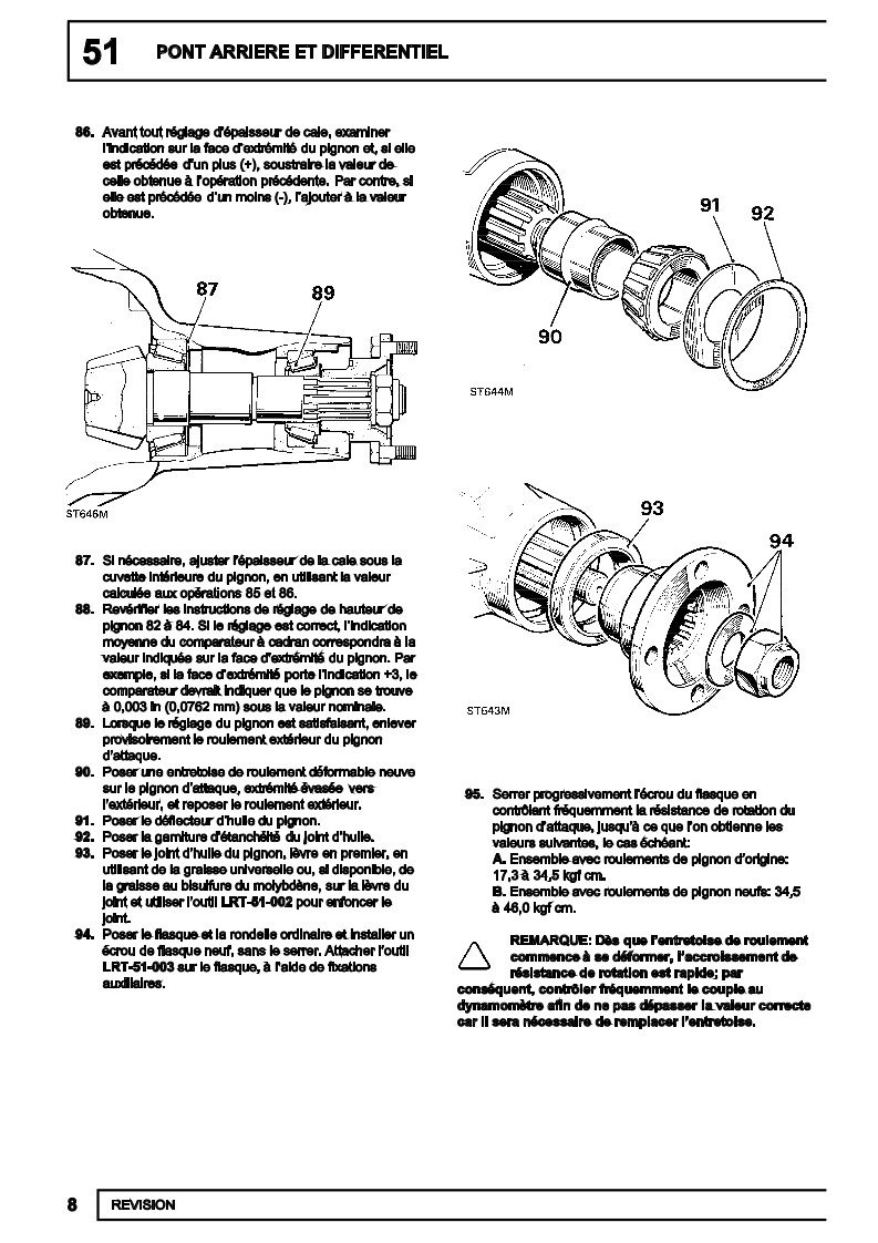

Je me suis basé sur cette doc : Or, il y a une erreur de signe dans l'un des deux exemples, du coup je ne suis pas sûr de bien comprendre le marquage du pignon.

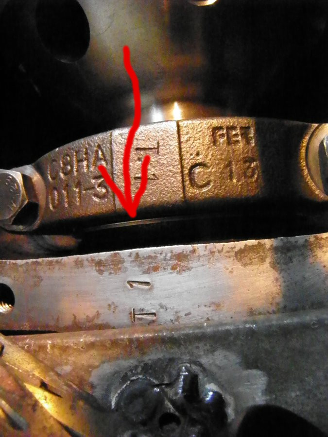

Voici le mien : Il est donc marqué "4" et je ne vois pas de signe, je pars donc sur un "+4".
La distance conique de référence est de 30,93 mm, mon pignon devrait donc être à 31,03 ou à 30,83 (plus ou moins 4 millièmes de pouces, soit 0,1 mm environ).

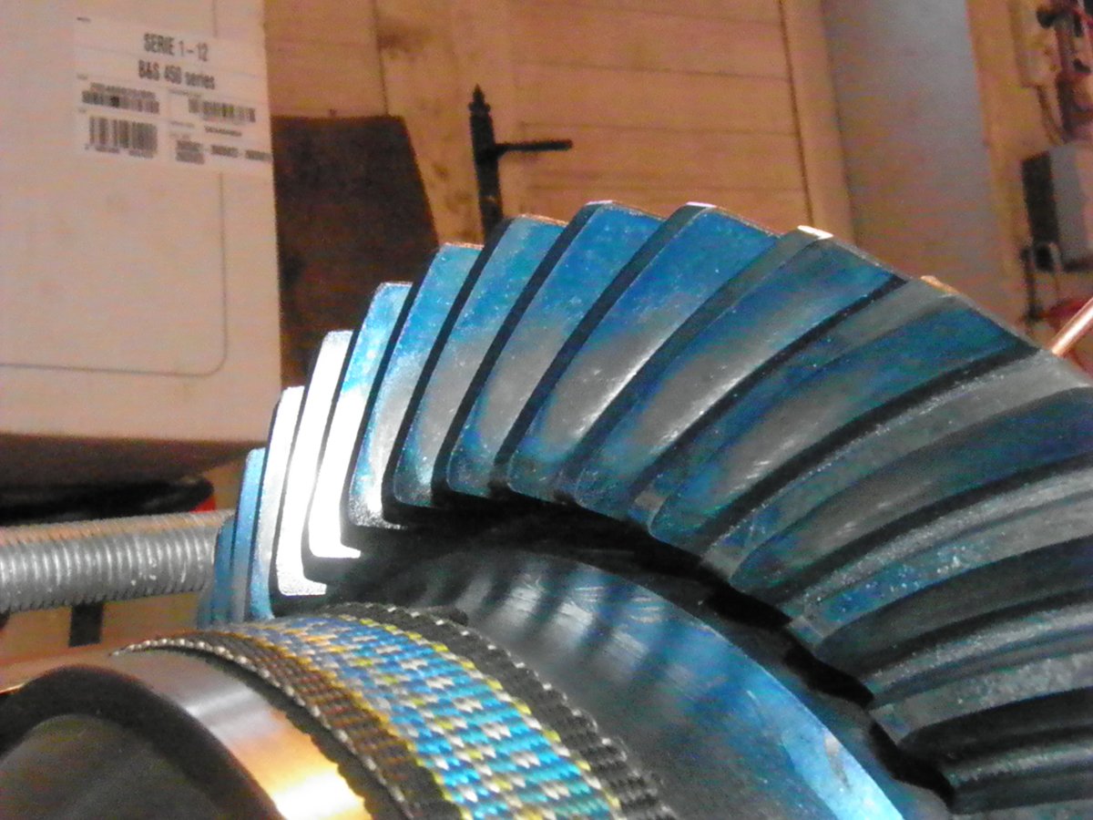

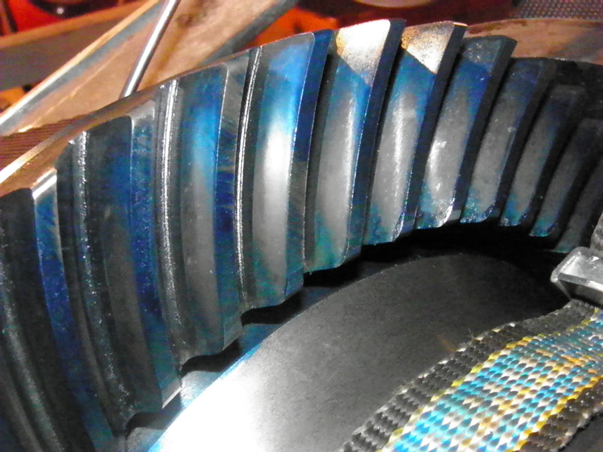

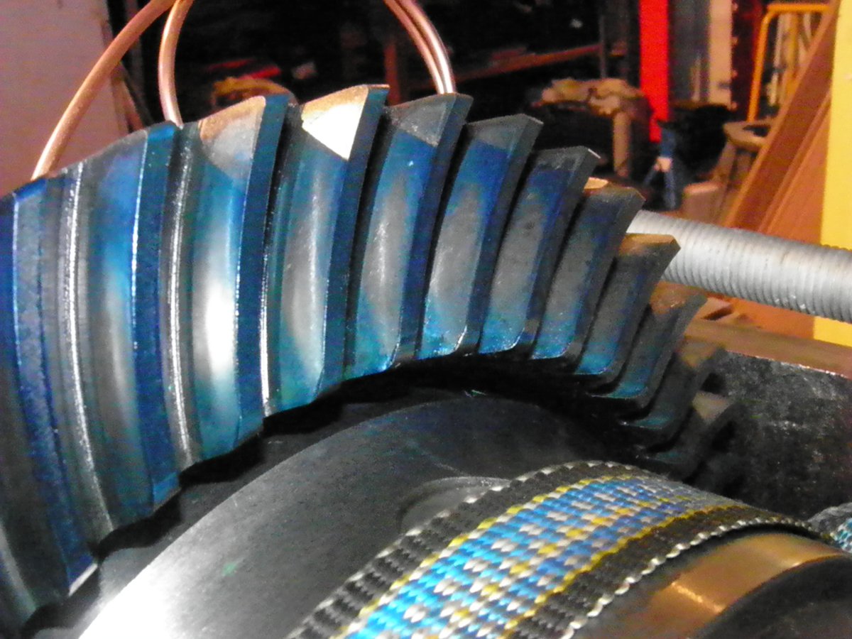

Voici d'ailleurs ce que ça donne :
A 30,80 mm, backlash à 25 centièmes A 31,05 mm, backlash à 0,22 mm (photos moins bonnes, désolé) A priori, ça semble mieux dans le deuxième cas, mais j'ai l'impression que la trace est un peu trop enfoncée.
Vous en pensez quoi ?

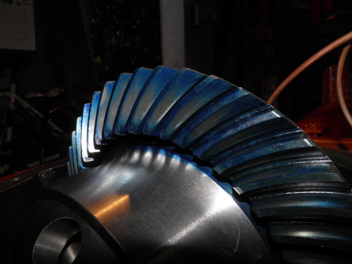

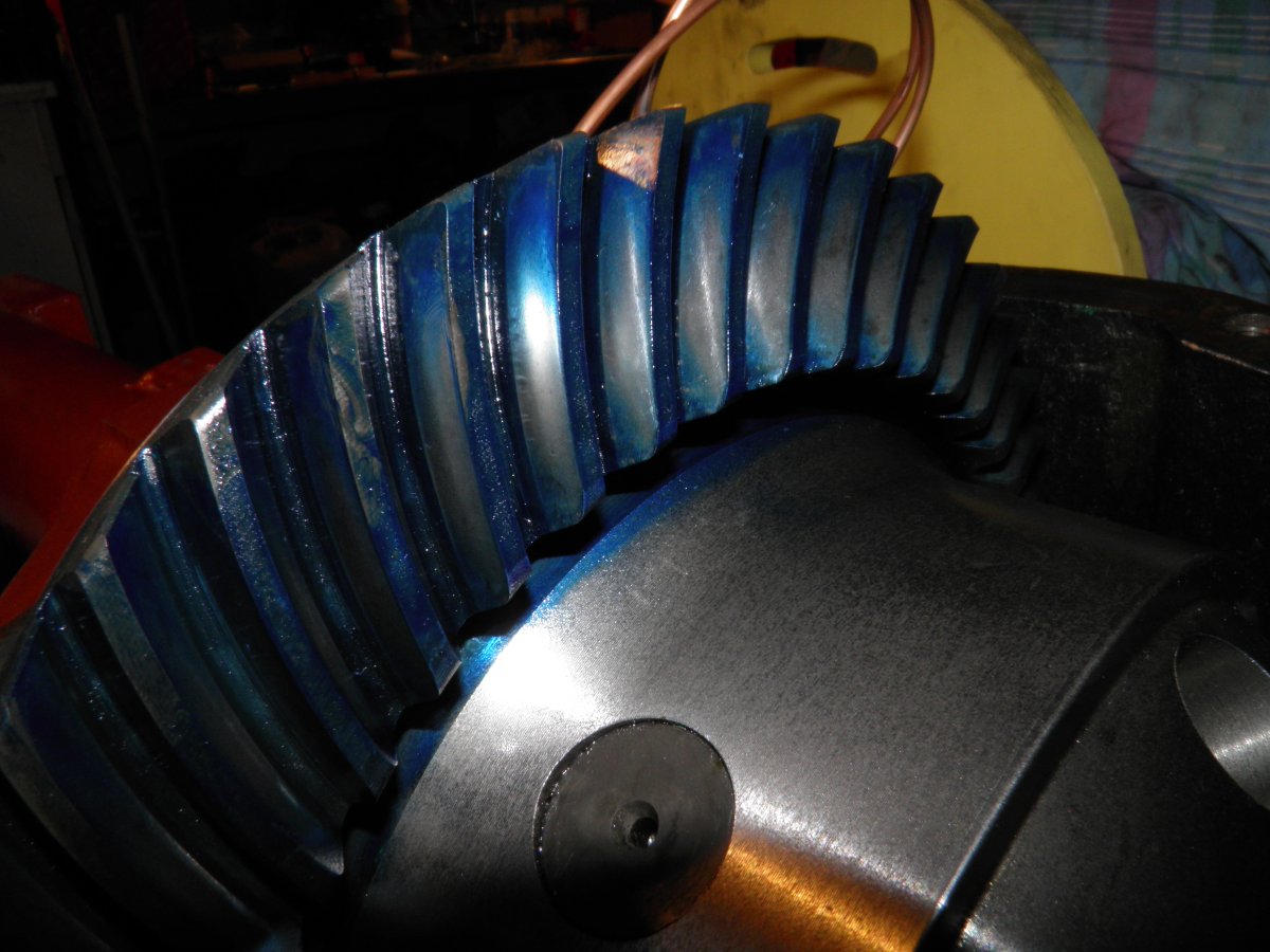

Et quelle devrait être la bonne valeur théorique ?
Merci de vos éclairages.

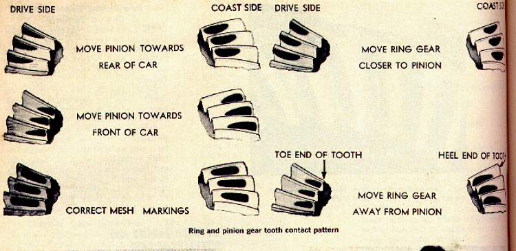

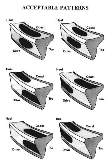

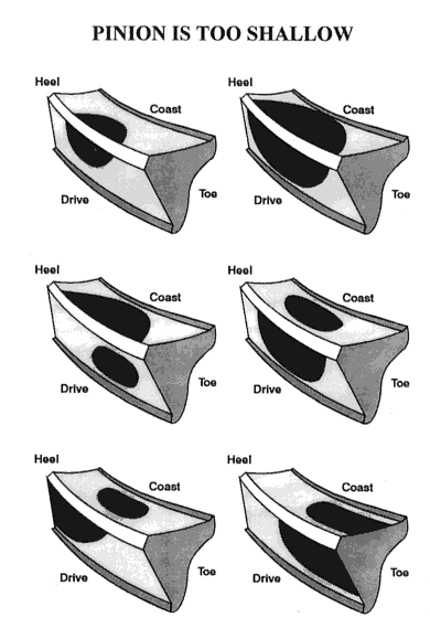

de la doc LR :pascal30 a écrit : A priori, ça semble mieux dans le deuxième cas, mais j'ai l'impression que la trace est un peu trop enfoncée.
Normalement tu mets du bleu de Prusse sur le pignon pour voir le bleu laissé sur la couronne. Tu ne mets pas du bleu sur la coronne et regarde ensuite la partie effacé par le contact.
Je suis étonné par le marquage. Il devrait y avoir un + ou un -.
C'est pas clair le manuel, il a l'air de se contredire.
Mais bon, normalement, si la valeur est positive, le pignon est trop en "avant" et il faut retirer de l'épaisseur à la cale derrière la bague extérieure du roulement, pour faire reculer le pignon.

Peux-tu refaire la mesure avec le même jeu d'entredents?
Les portées (bleues, les meilleures) ne sont pas encore tip top (jeu de denture un peu faible et pignon d'attaque un peu trop ressorti vers la couronne).
Dans les deux cas il faut encore peaufiner pour être pile poil, car tes portées ne sont pas identiques en tirage et en retenue, ce qui n'est pas satisfaisant. En fait, il faut adapter le jeu d'entredents (dans les tolérances évidemment) en fonction de la distance conique pour équilibrer les portées dans les deux sens de rotation.
Autre point : il faut que tes roulements soient un minimum précontraints et que tes mesures soient faites en chargeant un le couple conique (freiner énergiquement la couronne à la main quand tu tournes le pignon d'attaque) sinon ça change les empruntes.
Enfin, si tu pouvais refaire les mesures avec le même traceur, car la viscosité est importante pour apprécier les changements de réglages.
En plus, je suis daltonien...

J'ai vu cette doc, et j'ai aussi travaillé avec celle-là :The Pater a écrit : de la doc LR :
Et aussi celles-ci, qui concernent plus particulièrement le réglage de la distance conique :
Tu penses que les bleues sont mieux ? C'est sans doute là que ton expérience (et ta passion pour les transmissions, aussi) joue : il me semblait au contraire que les vertes (les secondesNormand 1400 a écrit : Les portées (bleues, les meilleures) ne sont pas encore tip top (jeu de denture un peu faible et pignon d'attaque un peu trop ressorti vers la couronne).
Si tu trouves que ce sont les premières les meilleures, mais que le pignon doit encore être reculé (donc à 31,03 mm du palier, ce qui est cohérent avec ce qu'écrit The Pater), alors les vertes devraient être mieux (à moins que je ne me soit trompé dans mes notes, tu me fais douter maintenant... Dès que je peux, je vérifierai mes mesures)
Maintenant, j'ai un écart de 20 dixièmes de hauteur entre paliers droit et gauche. Je fais comme dans le manuel, à savoir une moyenne, mais cela peut-il expliquer les portées différentes des deux côtés des dents ? Je précise que le voile de la couronne est toutefois dans la tolérance, puisqu'il est de 3 centièmes.
Mais roulement sont bien précontraints, même celui du pignon d'attaque (sans utiliser l'entretoise déformable, mais j'ai bien lu ton post dans un autre sujet sur le couple de serrage de l'écrou central et la précontrainte résultante). D'ailleurs, pour un Salisbury, c'est pénible ! (écarteur à chaque fois...)Normand 1400 a écrit : Autre point : il faut que tes roulements soient un minimum précontraints et que tes mesures soient faites en chargeant un le couple conique (freiner énergiquement la couronne à la main quand tu tournes le pignon d'attaque) sinon ça change les empruntes.
Et pour le marqueur, désolé, panne sèche !
Bon, je vais donc re-verifier ma distance conique !!

Sur le mien, en plus, le marquage ne correspond pas au standard prévue dans le manuel d'atelier, et je n'ai même pas de signe devant le décalage gravé. Tout cela m'avait fait croire que ce pignon n'était en fait peut-être pas d'origine, donc pas de la qualité optimale. Toutefois, il est bien marqué DANA, avec numéro de série et tout, donc je l'ai conservé...

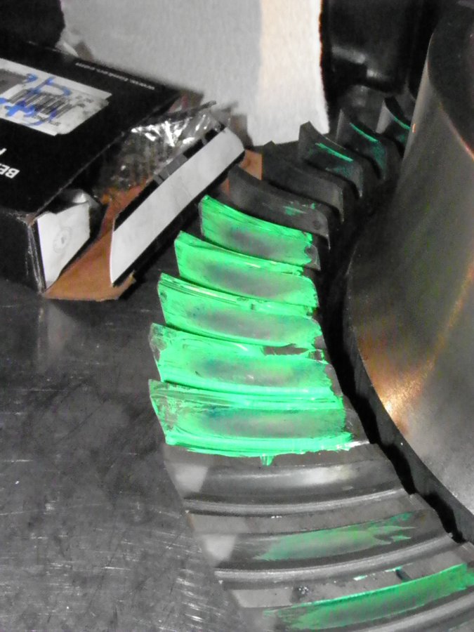

Bon,
après examen avec mon écran et à tête reposée...
Traces vertes : la dominante de la trace correspond à un jeu d'entredents un peu faible, ce qui conduit à une portée plutôt en zone de pointe sur les faces avant comme arrière de la dent (la pointe étant la partie intérieure de la dent). En outre, la portée est un poil plus en pointe sur la face concave de la dent (donc un peu moins sur la face convexe
) ce qui signifie que le pignon d'attaque n'est pas assez avancé ; en d'autres termes, ta distance conique est un peu forte , ce qui est cohérent avec tes chiffres.
Traces bleues : il y a pas mal de reflets, donc la lecture est moins facile. Néanmoins les traces sont mieux réparties et ce sur la face concave comme sur la face convexe des dents de la couronne, ce qui indique une distance conique correcte. En augmentant un poil le jeu d'entredents, tu pourrais faire reculer la trace vers l'extérieur de la couronne (portée au talon). Ce faisant, tu égaliserais les portées.
On pourrait partir sur une distance conique de 30,80 avec un jeu de denture voisin de la valeur maxi, soit 0,27 mm ; mais je n'aime pas trop être au taquet des tolérances...
Donc, si tu as le courage, essaye de réduire encore la distance conique : tu vas alors te décaler vers une portée au talon sur la face concave des dents et une portée en pointe sur leur face convexe. Mais en réduisant le jeu de denture, tu vas ramener tes portées vers la pointe sur les deux faces. Avec un peu de bol, tes portées seront un peu moins larges, peut-être un peu mieux centrées et, surtout, tu seras davantage vers le milieu de la fourchette du jeu de denture...
Amuse-toi bien!

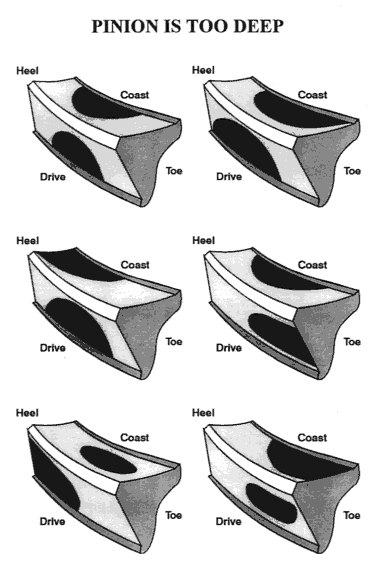

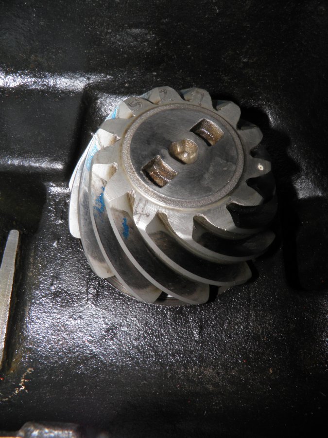

De toutes façons, on a toujours intérêt à faire un contrôle des empruntes, même si l'ensemble pignon/couronne porte les traditionnelles inscriptions au crayon électrique.
En effet, un couple conique présente toujours des petites variations d'usinage (variation de conicité des pignons, variations des hélices) et il est parfois intéressant de jouer avec les réglages pour obtenir les portées du meilleur compromis, spécialement dans le sens de marche préférentiel (sens de tirage selon l'expression consacrée).
Dernier point : les empruntes-types de dents que tu as trouvées correspondent manifestement à des couples coniques hypoïdes ; avec les ponts de Land qui sont à axes concourants, c'est un peu plus simple d'interprétation.

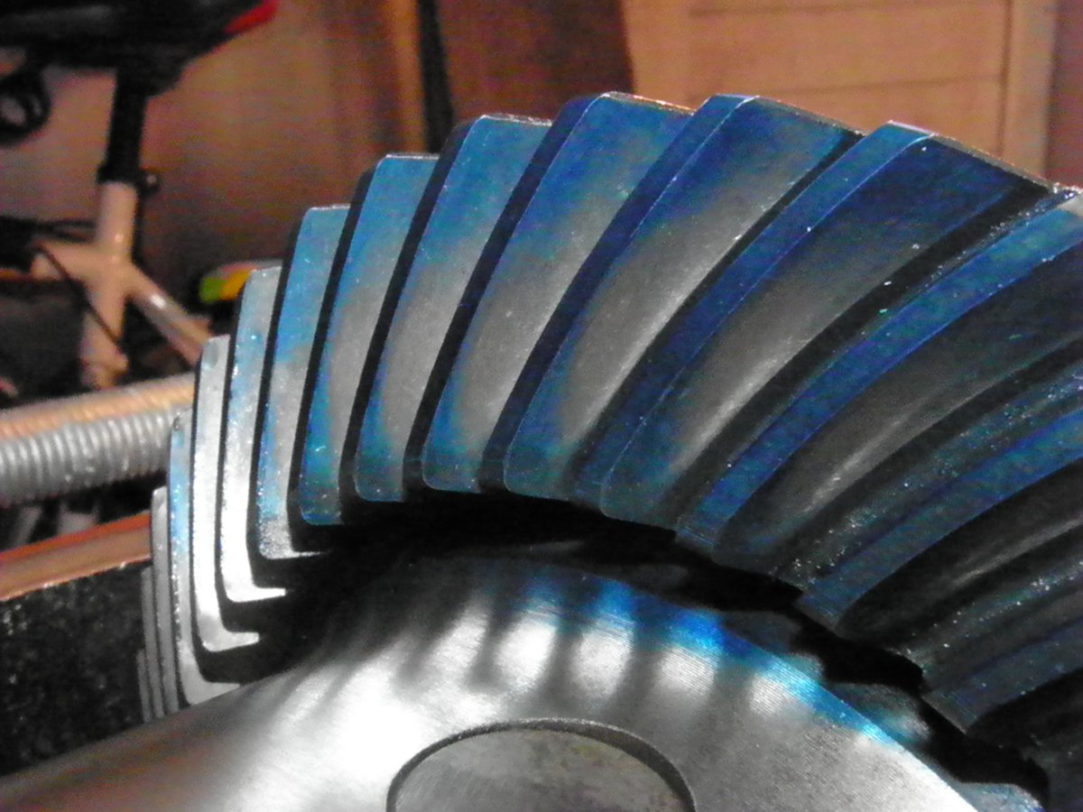

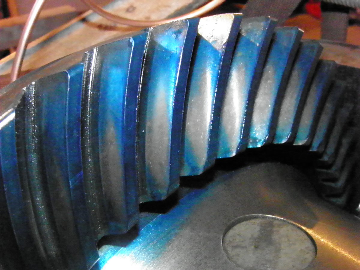

J'ai donc refait le réglage de ma distance conique, un "certain nombre" de fois, avec à un moment, je l'avoue, l'envie furieuse de me jeter sur la disqueuse.

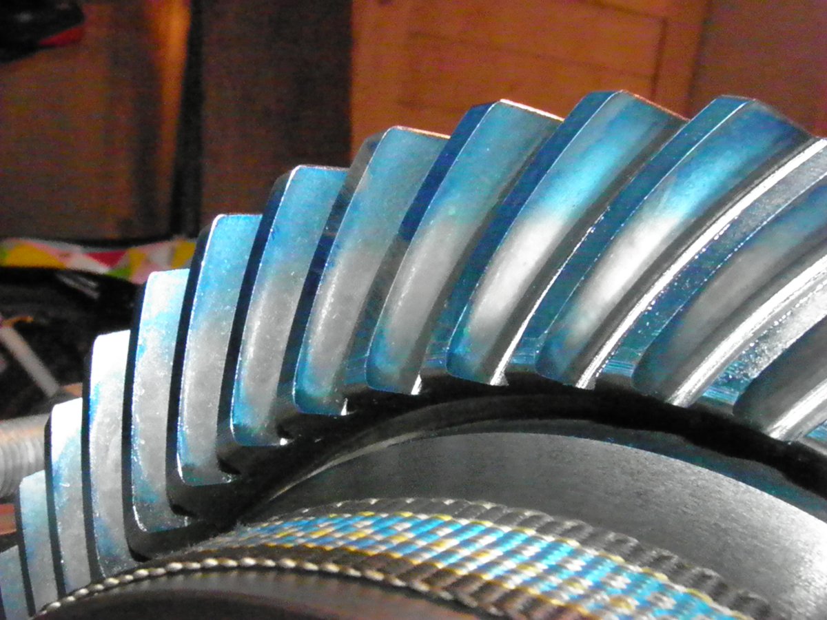

Mais, au final, j'obtient ça (désolé pour les reflets, je n'arrive pas à les éliminer et sans flash, c'est flou) :
Ca me semblait pas trop mal, non ?
La distance conique est de 31,03 mm ( - ou + 2 centièmes suivant la "position angulaire" du pignon, je confirme les propos de Normand1400... ), soit un marquage cette fois cohérent avec la gravure du pignon, et le backlash est de 27 centièmes (parfois un centième de plus, suivant la dent, avec une mesure prise "au milieu" ). C'est un peu beaucoup je trouve. Pour info, lorsque j'ai ouvert le pont, le backlash mesuré était de 35 centièmes !
J'ai ensuite voulu serrer le pignon de manière définitive, pour voir.
Et là, ma distance conique a encore augmenté ! (de 5 à 7 centièmes a priori).

En reprenant les empreintes avec un freinage, eh bien les empreintes changent, de façon quand même notable...Normand 1400 a écrit : Autre point : il faut que [...] tes mesures soient faites en chargeant un le couple conique (freiner énergiquement la couronne à la main quand tu tournes le pignon d'attaque) sinon ça change les empruntes.
Bref, tout mes réglages étaient en fait à reprendre.

C'est pas mal. On sent qu'en augmentant le jeu de denture, tes empruntes vont glisser vers le talon et ce serait nickel. Intuitivement, on imagine bien que les 35/100 ème de battement de dents initiaux devaient effectivement conduire à des empruntes parfaites. Mais en étant hors tolérance....pascal30 a écrit :Mais, au final, j'obtient ça (désolé pour les reflets, je n'arrive pas à les éliminer et sans flash, c'est flou).
D'où mon conseil de réduire encore un poil ta distance conique afin de voir s'il est possible de réduire le jeu d'entredent pour compenser.

C'est sur la page ci-dessous : J'ai des roulements neufs, je suis parti sur le cas B.
J'ai repris toutes mes mesures plus calmement ce soir, et j'ai un couple résistant mesuré à 10,5 kg pour une ficelle enroulée autour de la tulipe, soit un couple que je pensais être d'environ 34,5 kgf/cm (c'est pour cela que je me demande comment tu calcules ce 3,17 ci-dessus). Pour un bleu comme moi, un tel serrage est surprenant ! Mais vu ce que tu me racontes sur les ponts de 504...
Bref, je me suis arrêté là, dans le doute, pour éviter de détruire mes roulements en cas de fausse manip. C'est donc dans le bas de la fourchette que je me trouve...
Alors, au final, j'ai pris les empreintes (peut-être définitives
Deux vues d'un côté, toujours à cause de ces coups de flashs, je ne sais pas laquelle est la plus lisible : Et une de l'autre face : J'ai essayé la méthode conseillée par The Pater :
Question réglages, je suis donc à environ 31,07 mm de distance conique, toujours à quelques centièmes près
(Je corrige donc mes propos, on peut considérer que ma distance conique a augmenté de 4 à 5 centièmes lors du serrage définitif (et pas de 5 à 7, la fatigue, sans doute)), et un jeu d'entre-dent réglé cette fois à 22 centièmes, toujours au milieu des dents. Si je déplace les cales pour l'augmenter, je sors de la tolérance (un peu plus de 30/100).
Est-ce que je dois reprendre la distance conique ou est-ce satisfaisant en l'état ?
Mais ce n'est pas concluant, sûrement à cause du produit que j'utilise, qui sèche très vite...The Pater a écrit : Normalement tu mets du bleu de Prusse sur le pignon pour voir le bleu laissé sur la couronne. Tu ne mets pas du bleu sur la coronne et regarde ensuite la partie effacé par le contact.

1°) à la rubrique "pose du pignon d'attaque" de la doc constructeur, tu as la valeur du couple de serrage donnant l'effort de précontrainte nécessaire à la détermination correcte de la distance conique (donc sans l'entretoise déformable) : 9,25 à 13,8 kgf.cm. As-tu fais tes mesures avec ces valeurs (on retrouve d’ailleurs cela dans la première page de la doc que tu avais en P.J. lors de ton premier post)?
2°) la valeur du couple résistant final du pignon d'attaque donnée par la doc (ce que tu as cerclé de rouge) comprend également l'effort résistant du joint à lèvres + un surcroit de précontrainte aux roulements de pignon qui sera nécessaire pour la bonne tenue des roulements sous charge réelle, mais qui est inutile pour la manipulation du pignon à la main. Ce n'est donc pas la même chose que la valeur du 1°). Et c'est cette phase que tu peux répéter autant que tu le souhaites pour approcher la distance conique te donnant la meilleure portée de denture ;
3°) effectivement, la doc ne juge pas utile de donner la valeur du serrage final. C'est étonnant, car les ponts à entretoise déformable que j'ai pratiqués imposaient tous le double contrôle. C'est plus simple chez les Anglais, mais moins rigoureux...
Je sais pas si t'es aussi joueur que moi (ce qui veut dire que les portées me semblent un poil trop en pointe et que gna gna...)pascal30 a écrit :Est-ce que je dois reprendre la distance conique ou est-ce satisfaisant en l'état ?
J'essaierais déjà d'augmenter le jeu d'entredents pour voir comment les empruntes glissent vers le talon des dents de la couronne.
Ensuite, il sera toujours temps de voir si il faut tripoter la distance conique...

Plus sérieusement, vu l'étagement des rondelles que j'ai sous la main, il m'a semblé hier soir qu'une augmentation du jeu d'entre-dent me fait sortir des tolérances. Je vérifierai ça, mais j'ai quand même commandé une nouvelle entretoise déformable, car je pense qu'il vaut mieux que je diminue directement ma distance conique de 5/100, pour retrouver d'ailleurs la distance théorique idéale correspondant à mon couple conique. Si j'ai bien compris, cela me décalera mes portées vers le centre des dents, et je pourrai peut-être rester avec un backlash dans la fourchette autorisée...
En toute honnêteté, les portées que j'ai obtenues hier soir auraient-elles été déclarées bonnes pour le service chez un pro ?

C'est probable ; en revanche, cela devrait permettre de bien "sentir" l'influence du changement de jeu de denture sur les empreintes (je viens de me rendre compte que j'ai fait une belle faute sur ce terme jusqu'à présent!pascal30 a écrit :Plus sérieusement, vu l'étagement des rondelles que j'ai sous la main, il m'a semblé hier soir qu'une augmentation du jeu d'entre-dent me fait sortir des tolérances.
C'est le but en effet.pascal30 a écrit :Si j'ai bien compris, cela me décalera mes portées vers le centre des dents, et je pourrai peut-être rester avec un backlash dans la fourchette autorisée...

Comme je l'avais écrit, j'ai repris ma distance conique, puisqu'il fallait en passer par là. J'ai donc rajouter 5/100 d'épaisseur aux rondelles derrière la cage du roulement, ce qui devrait logiquement me remettre pile dans les clous des valeurs théoriques. Comme évidement cela influe sur le jeu d'entre-dent, je l'ai repris aussi. Le hasard a fait que je me retrouve avec presque le même backlash, à savoir 0,22 mm, presque au milieu de la fourchette de tolérance.
Au niveau des portées, voilà ce que cela donne : A savoir que la distance conique n'a pas atteint sa côte définitive, puisqu'il s'agit juste ici du réglage à 11 kgf/cm de couple de résistance à la rotation sans l'entretoise et qu'on a vu que le serrage définitif entraine une légère augmentation. Ce qui d'ailleurs, au passage, va accroître mon jeu d'entre-dent, qu'il faudra donc reprendre. Je viens ainsi de comprendre pourquoi, dans le manuel d'atelier, le réglage de la distance conique est complètement dissocié de celui du "battement" comme ils écrivent, et que le pignon doit être monté définitivement avant de passer à l'étape suivante. Si on se plante, on y est pour une entretoise...
