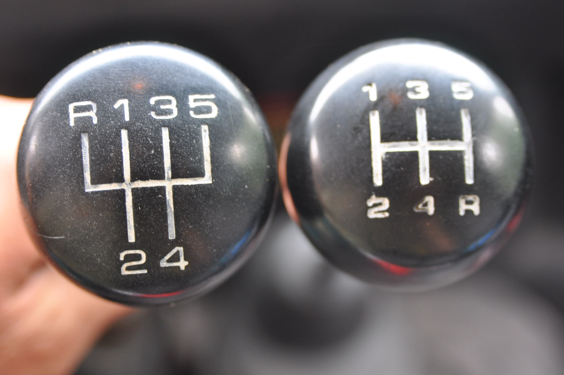

N'ayant pas laissé le paumeau du levier de vitesse à notre homme de l'art et celui ci étant habitué à la R380, je me suis dit comme ça en passant qu'un petit comparatif ne ferait pas de mal. Ayant l'extrême privilège de pouvoir jongler avec les deux boites selon l'humeur ou l'activité du jour, a chaque fois, je me fait avoir au moins une fois dans le trajet :? . C'est à dire que je me trompe en passant cette foutue marche arrière :( ...
1) Pour l'occasion j'ai refait une beauté aux paumeaux en passant du Tipex dans les chiffres et en essuyant excédent avec du Startpilote sur un chiffon.
A gauche la grille de la LT 77 et à droite la grille de la R380. Cela me rappelle une histoire sur les boites des séries lorsque les petits ressorts de la platine de verrouillage de marche arrière étaient HS il n'était pas rare d'enquiller la marche arrière au lieu de la première.

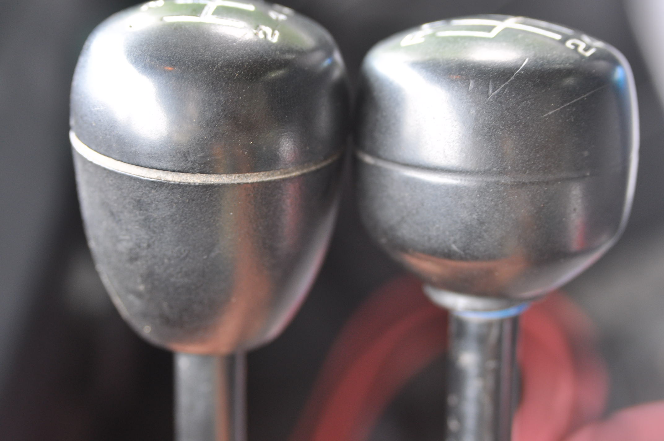

2) De profile: Là c'est le contraire :mrgreen: à gauche le paumeau de la R380 et à droite celui de la LT77.

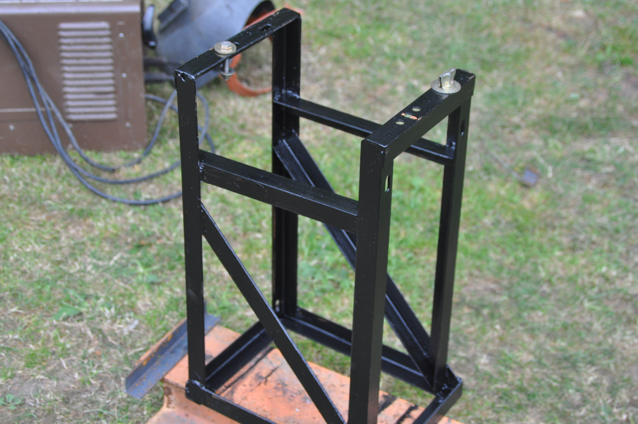

3) Livré (peinture pas sêche) en même temps que la boite, un support réalisé un peu a la va vite dans la mâtiné avec de la cornière de récupération pour l'occasion. Objet ou outil bien pratique lorsqu'il s'agit de bricoler une LT77. Cela permet d'empiler les pignons sans problème. On verra bien ce que notre homme en fera et surtout si il est satisfait ou améliorable. Dans le manuel d'atelier il en donne un modèle mais je ne m'y suis pas référé faisant confiance à ma mémoire.
4) Quelques cotes essentiels tirées à partir d'un plateau centrale trainant dans mon bordel. La position des trous a relativement peu d'importance, il faut qu'ils y en aient histoire de maintenir le plateau avec une vis de 13 de chaque coté.

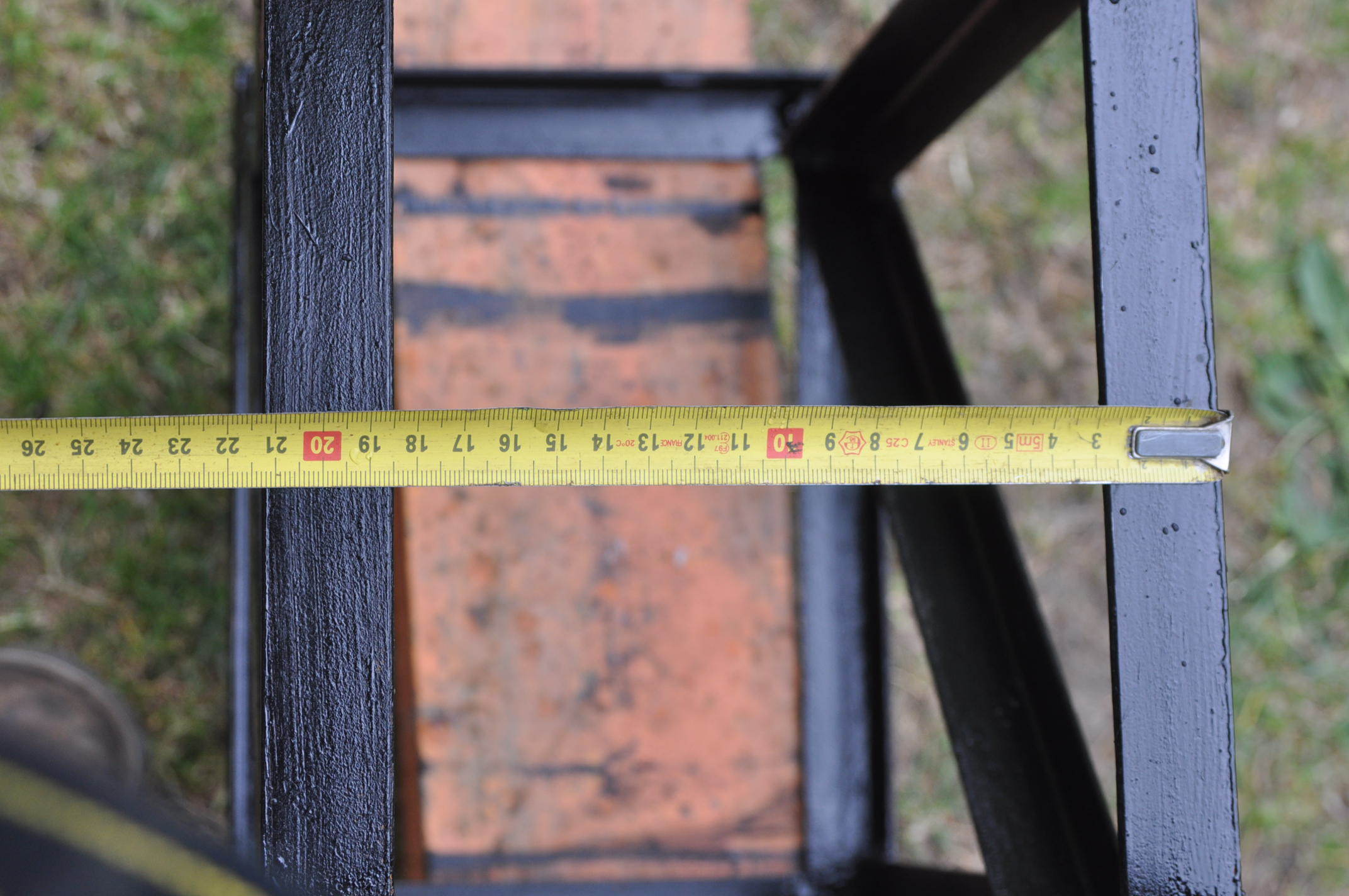

5)Largeur

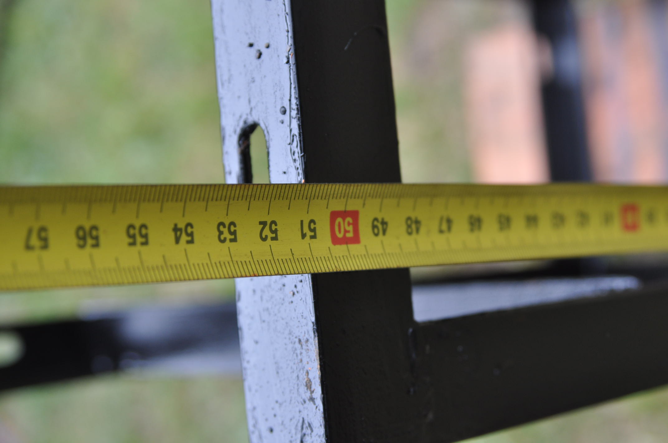

6)Hauteur volontairement un peu plus haute que pour les boites de land car sur le mien, il y a une LT77 de Disco qui on une cloche plus longue et par conséquence un arbre d'entrée plus long.

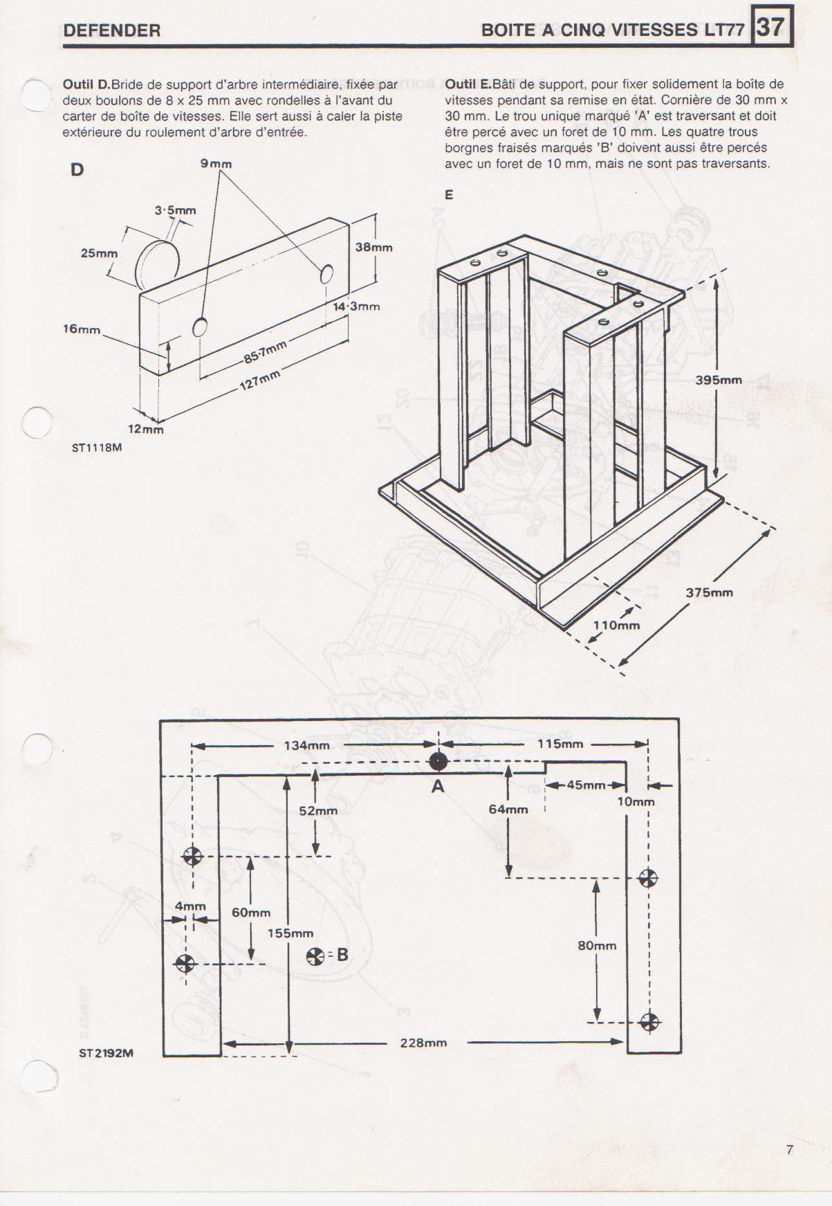

7) Pour les maniaques de la précision qui ont le temps... :roll: Un extrait de la doc papier de l'époque. Attention à la hauteur qu'il faut modifier pour les boites à longue cloche. Sur leur support, il n'y a qu'un sens possible pour poser le plateau central avec les pignons , c'est à dire qu'il faut réfléchir :( . Sur le mien cela marche dans les deux sens :sm11: . Ceci à cause de la non symétrie des trous de fixation latéraux que j'ai doublé et de la surélévation de ces trous par rapport aux cotés.
