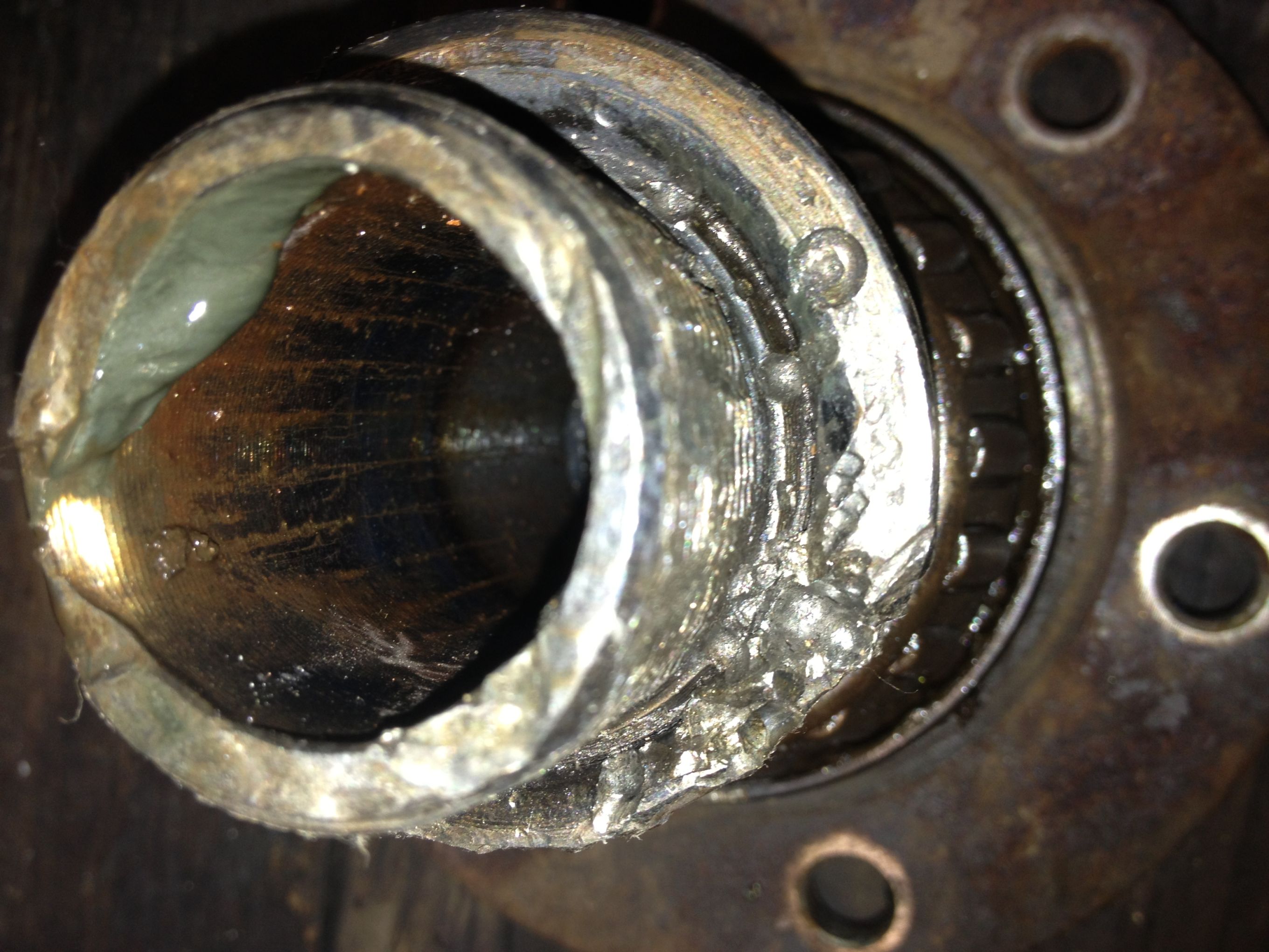

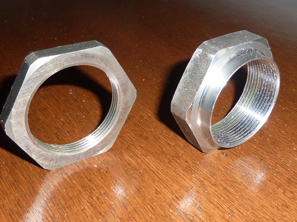

Salut.
Bon suite a mes mesaventures decrites ici:
http://www.landroverfaq.com/viewtopic.php?f=19&t=5481
Je continue mon descriptif...
"serrage" du roulement en roulant, deport du def brutal...du coup, de grandes chances que cela provienne du roulement de moyeu cote conducteur.
Je tente donc un demontage en toute confiance.
Et la impossible de demonter le 1er ecrou...avec la "clef tube" de 52...bon...je chauffe un peu...bcp...nada...
Un ami vient me filer un coup de main en amenant une vrai douille de 52...mon bon cliquet facom, levier de 1 metre...sans cliquet avec adapteur et ma clef fixe anglaise de bonne facture...nicht!!!
Ok...meuleuse..dremel..on vient a bout du 1er ecrou sans abimer la fusee...
Rondelle ok...
Second ecrou...meme histoire!!!! MAis la au fond du moyeu....
Dremel...et je dis adieu a ma fusee...( pas grave...)....et il vient... La...entretoise, j'me dit elle va venir comme la rondelle...walou!!!
Coincee!!!
Je regarde bien...pas le bon modele! Il n'y a pas de detrompeur en meplat, l'interieur est rond...reparation a l'africaine...
La ca ma chauffe la tete...demontage complet:
Rondelle ok...
Coincee!!!
Modifié en dernier par hanzo59 le 20/04/2013 10:48, modifié 1 fois.
Re: Moyeu de roue AV 300TDI : révision et réglage
Et attaque de la rondelle...a la perceuse...au burin...bref au bas mot 1 heure et demi...
Rondelle sortie...le moyeu doit sortir...
Trop facile...ben non...tout est coince!!!
Chauffage, marteau dynamometrique, burin, barre a mine....
Presse de 10 tonnes au garage du coin...NADA!!!!!!!!!!!!!!!!!!!!!
Apres 2h30 d'essais divers et varies, un A/R chez un ami garagiste land pour recuperer deux moyeux complets au cas ou...je sors le marteau piqueur 11 joules avec une "meche" pointue! Je 'sacque" comme un dingue dessus...les vibrations ont p'tet fait quelque chose...deux coup de marteau et c'est sorti!!!
Fusee morte, moyeu recupere...je n'avais pas de moyeur neuf...que la fusee...ouf...
Resultat:
Resultat:

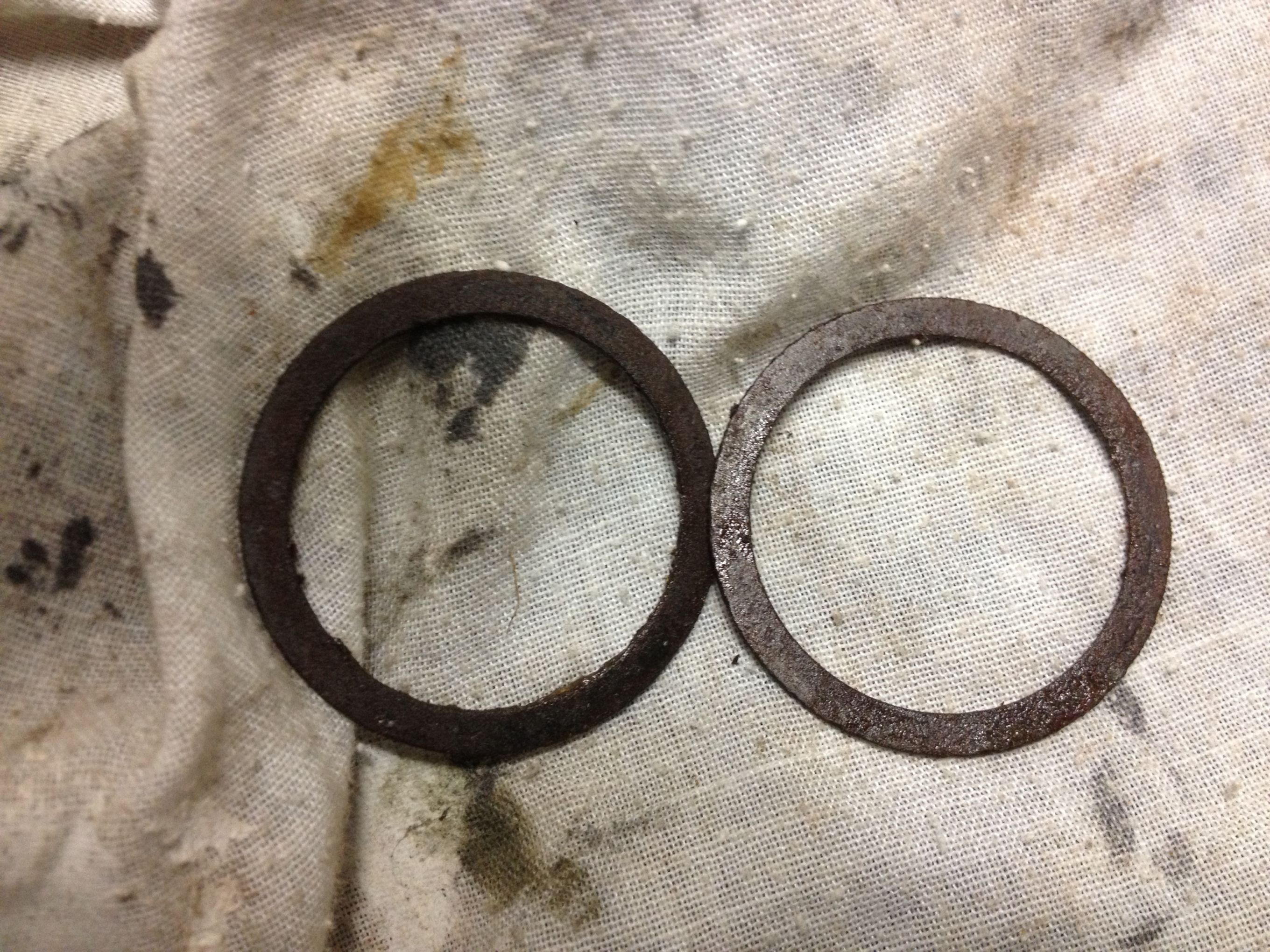

Ensuite:
Impossible de remettre les 2 entretoises qui fixent le joint homo sur la MM.
MM montees a la pate a joint.
N'ayant pas de comparateur a porter de mains, je n'a remis que le circilps neuf...mais n'ai pas pu mesurer le jeu...
Bon. les deux rondelles fines ne sont pas en bon etat: Pensez vous que cela peut etre la cause des vibrations?
Je vais me trouver un comparateur pour refaire ca...

Pour finir, je pense que mon pb a ete provoque par:
-montage a l'africaine de l'ancien proprio...p'tet meme en afrique d'ailleurs.
-de l'eau a penetre dans le moyeu.
Mes resolutions:
-refaire les serrages roulements ce we je pense ou le we prochain.
-VERIFIER AU MOINS UNE FOIS PAR AN NONDEDIOUSS!!!!

FRC 6782 à FRC 6790, il y a 9 rondelles d'épaisseurs différentes;hanzo59 a écrit :E
-des rondelles de differentes epaisseurs pour le jeu des joint-homo sur la MM...mais je ne trouve pas les refs...
Oui, la plus fine fait 0,45 mm et la plus épaisse fait 1,65 mm, le pas entre 2 ref est de 0,15 mm.The Pater a écrit :FRC 6782 à FRC 6790, il y a 9 rondelles d'épaisseurs différentes;hanzo59 a écrit :E

j'ai une question après la réalisation de la révision. Dans le kit BRITPART il y a un écrou différent des deux que j'avais démontés. En effet cet écrou dispose d'une collerette qui prolonge le filetage(écrou de droite). Savez-vous comment le placer ? écrou ou contre écrou ? il n'y a pas à priori la place pour l'utiliser sinon la main meneuse ne peut pas plaquer.
merci de votre aide
merci de votre aide
La collerette doit être matée dans une rainure pour empêcher l'écrou de se desserrer.Je ne suis pas sûr que cela convienne sur la fusée munit d'un méplat adapté à une rondelle frein.woodland a écrit :Dans le kit BRITPART il y a un écrou différent des deux que j'avais démontés. En effet cet écrou dispose d'une collerette qui prolonge le filetage(écrou de droite).
C'est probablement la preuve que l'écrou à collerette est destiné à remplacer les 2 autres avec la rondelle.woodland a écrit :il n'y a pas à priori la place pour l'utiliser sinon la main meneuse ne peut pas plaquer.
J'ai utilisé l'écrou neuf en écrou pour appliquer le couple indiqué sur les roulements, et un des anciens écrou en contre écrou après la rondelle frein avec méplat, cela me semblait le plus convenable.
Il me reste plus qu'a trouver une cale adapté au réglage axial de l'arbre de roue et je pourrait remonter la roue et attaquer l'autre coté (j'ai dû changer le disques de frein, je suis donc obligé de faire l'autre coté). J'ai réussi à remonter les cales et le circlips mais je n'ai pas de jeu, donc a priori c'est pas bon il faut minimum 0.08mm de jeu axial.
- Messages : 13699
C'est un écrou pour le montage "Td5 et après" c'est à dire avec entretoise entre bagues intérieures des roulements.woodland a écrit : En effet cet écrou dispose d'une collerette qui prolonge le filetage(écrou de droite).
Il se monte seul et la déformation de la collerette fait l'arrêt en rotation de l'écrou.
Cet écrou peut être utilisé pour les anciens montages. Pour un réglage au couple, il faut serrer à 50 N.m. mais surtout pas oublier de bien faire tourner le moyeu lors du serrage.
