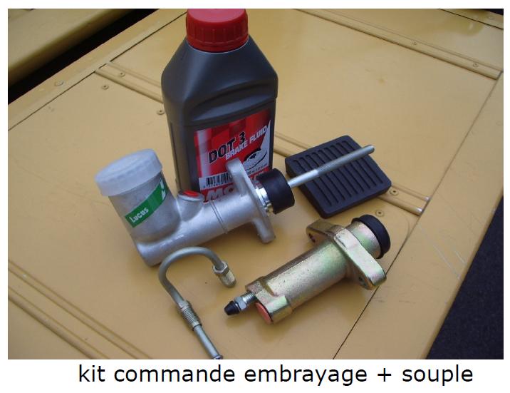

Les kits de refection vont très bien effectivement.L'émetteur d'origine a fuit à 40 000 km pour moi, j'ai monté un kit de réfection qui a tenu 80 000 km.Puis j'ai remplacé l'émetteur par un de chez Paddock, il a fait 6 mois.Remontage de l'ancien avec un nouveau kit, ça a tenu un an.
Depuis j'ai monté un kit embrayage complet de chez Equip'Land.C'est spécial pour td5 et ça réduit l'effort sur la pédale d'environ 20%.Dans le kit il y a un émetteur, un récepteur, une tuyauterie rigide pour s'adapter au récepteur, et un bidon de DOT 3.Ca fait 8 mois que je l'ai monté donc je n'ai pas encore assez de recul.Par contre, l'effort sur la pédale est effectivement réduit.Je pense que la pression du liquide doit être réduite aussi, donc j'ai bon espoir que mon émetteur ne fuit plus avant longtemps.Je croise les doigts.

Tu ne peux penser que la pression dans le liquide est plus faible juste parce que l'effort à la pédale est plus faible. La transmission de l'effort est hydraulique, donc la pression dans le fluide, pour une même effort sur le piston dépend du diamètre du piston. Ensuite pour un même effort sur le piston d'émetteur, l'effort sur la pédale peut varier selon le bras de levier. Des renseignement sur les différences des diamètres des pistons et cinématique du levier (pédale) entre l'origine et le kit donnera la réponse.torero a écrit :Par contre, l'effort sur la pédale est effectivement réduit.Je pense que la pression du liquide doit être réduite aussi, donc j'ai bon espoir que mon émetteur ne fuit plus avant longtemps.

Je viens de voir le kit dans une pub d'Equip Land et donc la cinématique de la pédale n'a rien à voir avec le changement de l'effort puisque l'on garde la pédale et sont système de fixation.

Au montage, j'ai dû allonger la course de la pédale de 1 cm (le point de débrayage était trop bas).Ce qui me fait penser que le diamètre du piston du récepteur doit être plus grand qu'à l'origine.J'ai pris le kit complet, mais ils détaillent aussi le récepteur et son raccord seuls.

Tiens, comme quoi !torero a écrit :Au montage, j'ai dû allonger la course de la pédale de 1 cm (le point de débrayage était trop bas).Ce qui me fait penser que le diamètre du piston du récepteur doit être plus grand qu'à l'origine.J'ai pris le kit complet, mais ils détaillent aussi le récepteur et son raccord seuls.
Même montage fait sur le def d'un ami et même conséquences : point de patinage très bas, donc réglage de la butée de la pédale.
